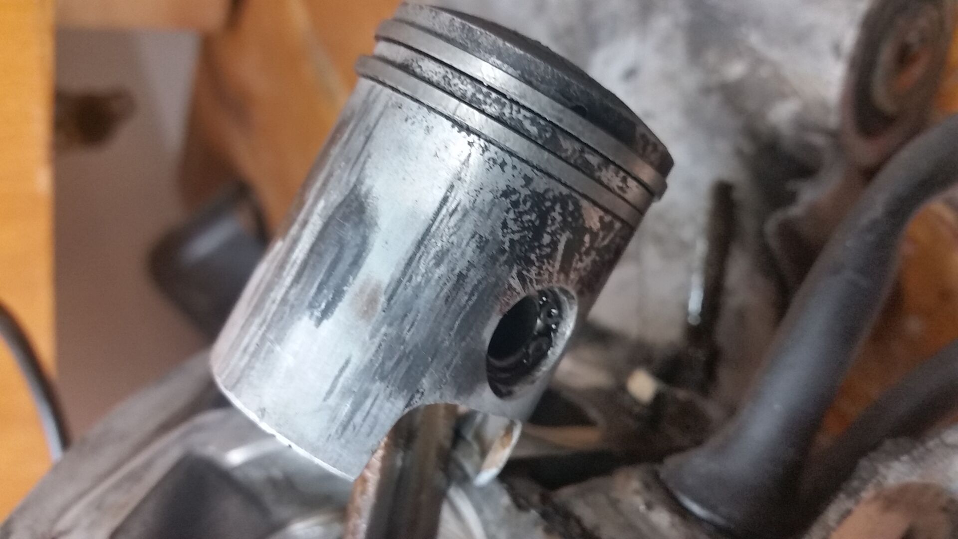

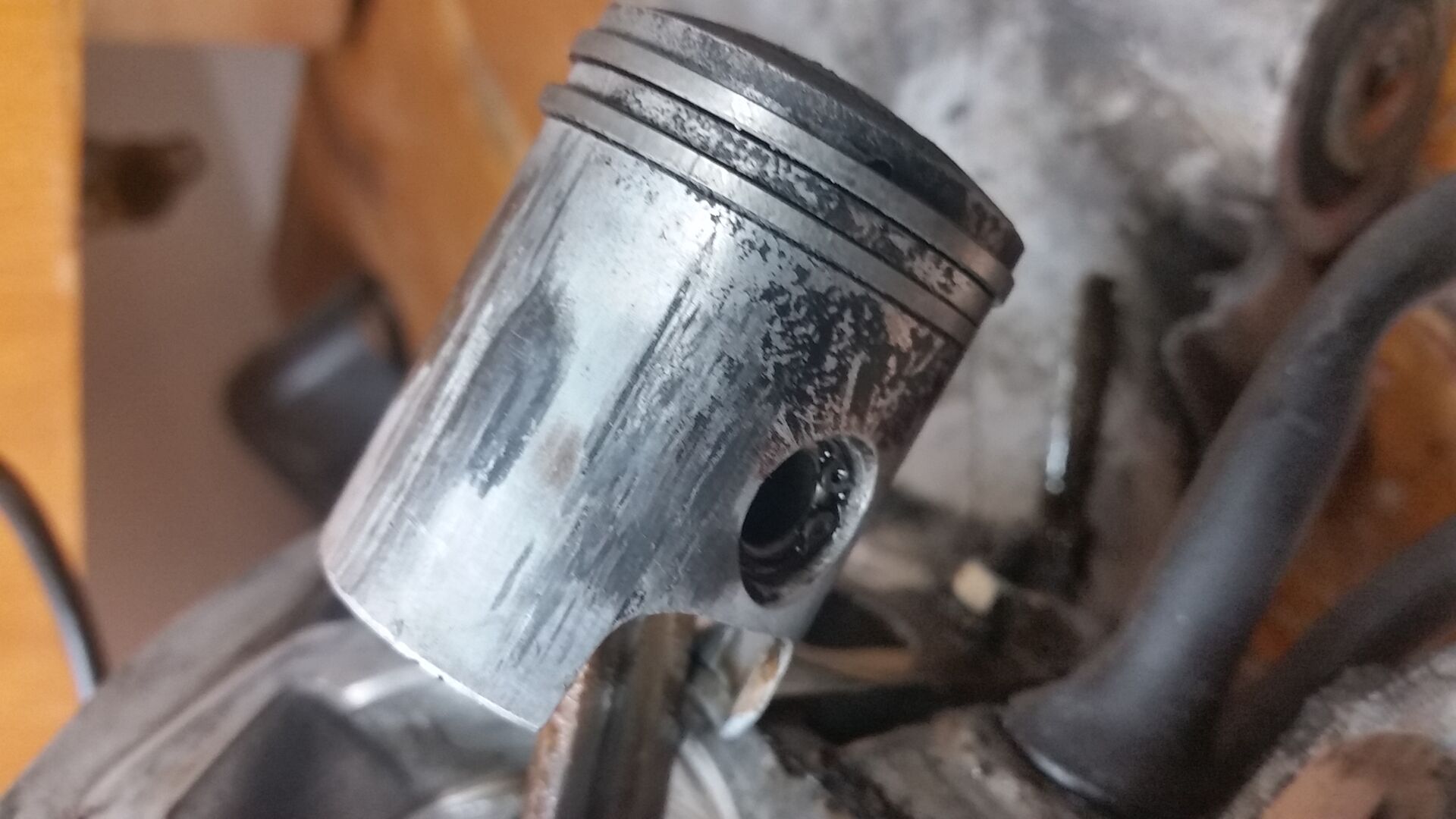

    So, Motörchen ist draussen. Alles ziemlich fertig, da wurde schon einiges teilweise sehr unschön geschraubt, aber denke mal, offen war der noch nicht. Ist ja schonmal gut. Zylinder und Kolben offenbar original.

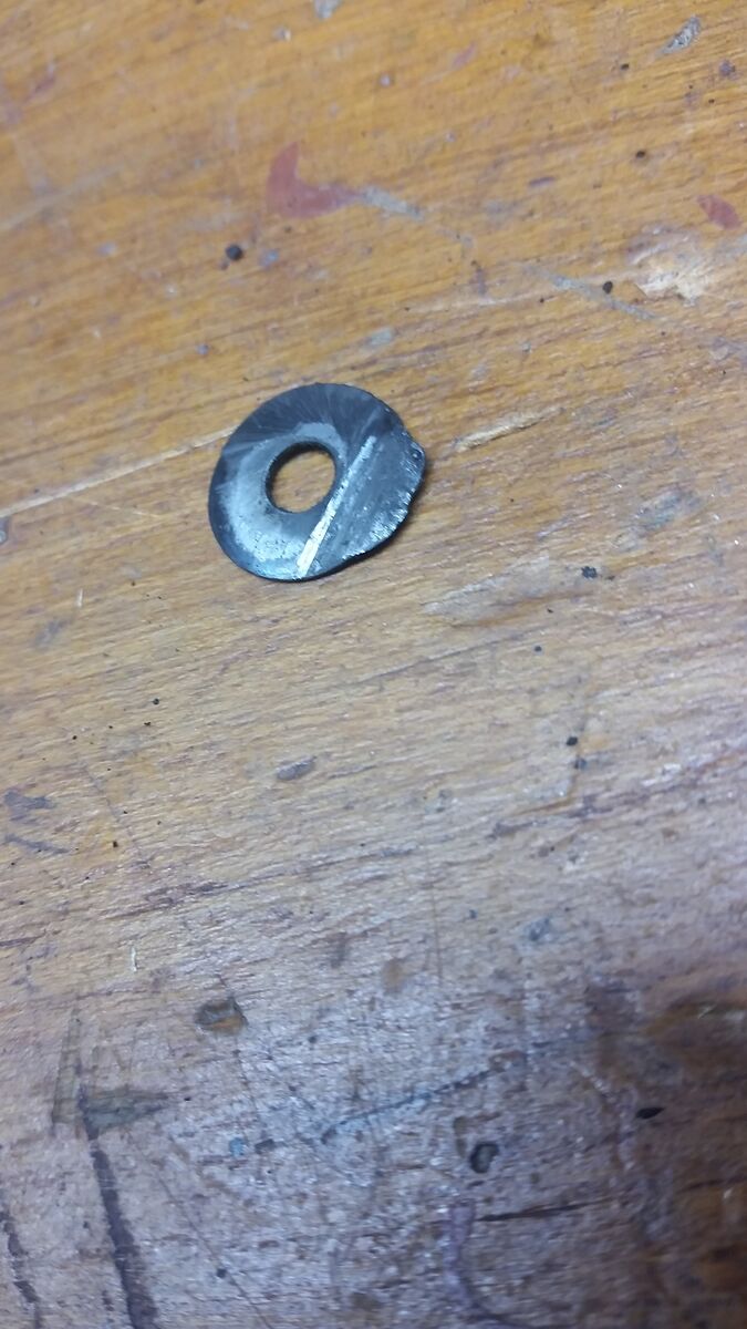

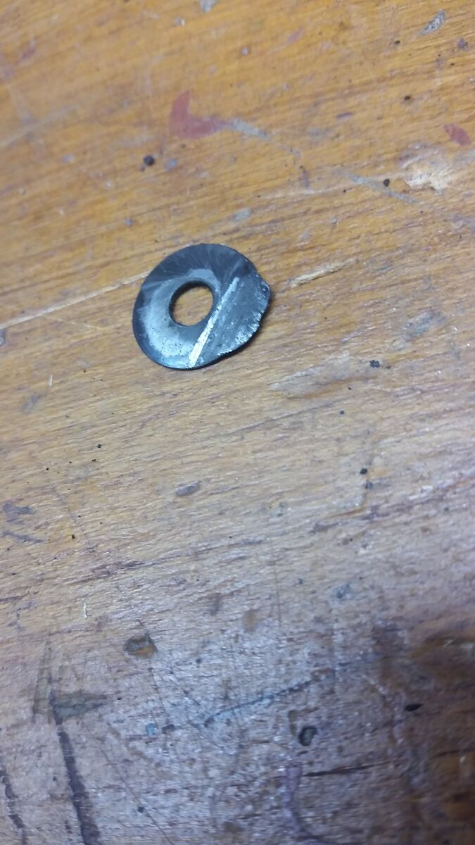

    Der Übeltäter war übrigens die Scheibe, die hat sich an der LIMA selbstständig gemacht (oder wurde da vergessen) und sich zwischen das Polrad und einen Spulenanker geklemmt. Zylinder ging gut ab, der Kolben hat seine Zukunft allerdings doch eindeutig hinter sich, zumal die gefühlte Kompression absolut lächerlich war. So lief die Kiste auch - am kleinsten Berg machte sie schlapp. Kerze rabenscharz trotz Dauervollgas. Passt zusammen.

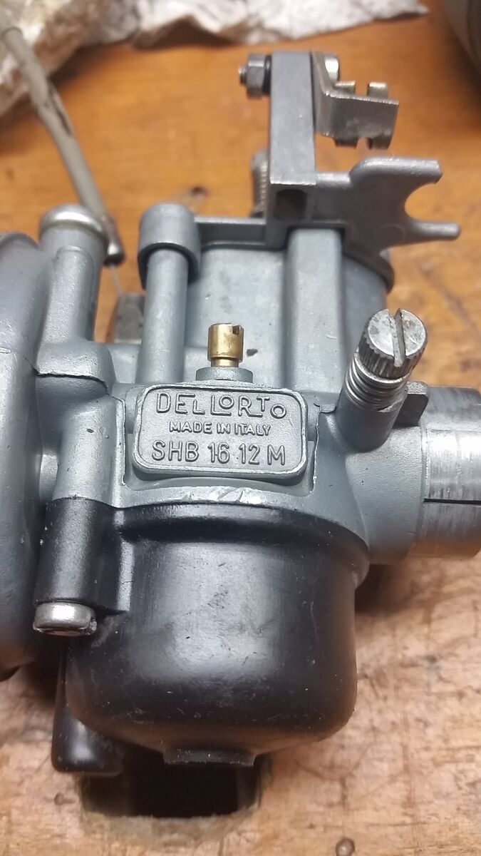

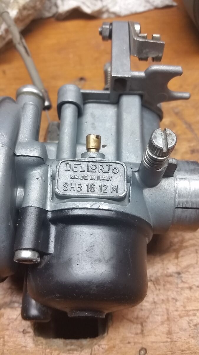

    Vergaser ist ein 16-12, auch der wird wohl weichen müssen für einen 16-16 oder 19-19. Was wäre passender?

    Vergaßermäßig nen 16:16er auf alle Fälle, aber wenn du eh einen neuen Vergaser kaufst besorg dir doch gleich nen 19:19er.

    Mit einem 16.16 Vergaser bist Du bei 85 ccm gut bedient. Bedüsung musst Du aber anpassen. Wenn Du einen 19.19 nimmst, musst Du auch den Ansaugstutzen und die Alu-Hülse tauschen.

    Danke. Gut, dann werde ich mir wohl einen 16.16 zulegen, ist unkomplizierter und auf das letzte Nm Drehmoment kommt´s mir eh nicht an. Danke auch für den Tipp mit den Simmerringen.
