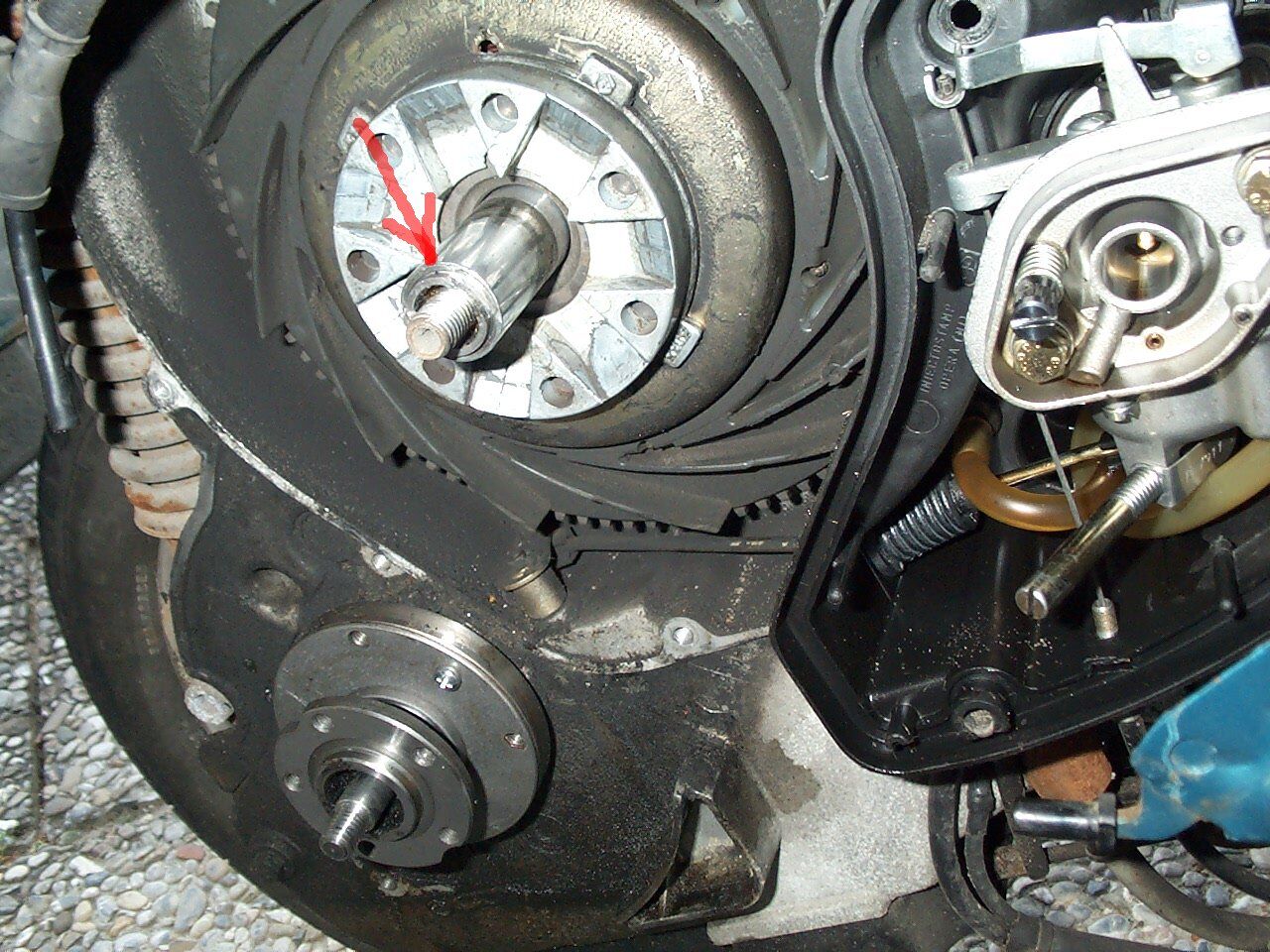

    an der Vespa ist die Zündung defekt. Vermutlich ist der Pick-up auf der Zündankerplatte hinüber (CDI habe ich schon getauscht und auch die Zündankerplatte ohmisch durchgemessen -> alles ok, allerdings kommt vom Pick-up kein Impuls, wenn ich den Motor drehe -> gemessen mit Voltmeter). Meine Frage ist nun - wie komme ich da ran? Ich habe mir einen neuen Pick-up und einen Polradabzieher besorgt. Aber über der Motorachse befindet sich noch eine Hülse (siehe Bild). Wie mir scheint muss diese Hülse raus um den Polradabzieher einzuschrauben. Kann mir jemand sagen, wie ich diese Hülse entfernen kann?

  • Die Hülse müsste problemlos abnehmbar sein, denn sie steckt nur lose auf der Verzahnung der Kurbelwelle. Darunter befindet sich noch eine dünne Distanzscheibe, die ebenfalls raus muss. Dann hast Du freie Sicht aufs Polradgewinde.
    Achte darauf, dass der Abzieher so weit wie möglich mit dem Polrad verschraubt ist, denn ein Mal falsch angesetzt und das Feingewinde ist hinüber.
    Abziehen und Du hast freie Sicht auf die Ankerplatte.
