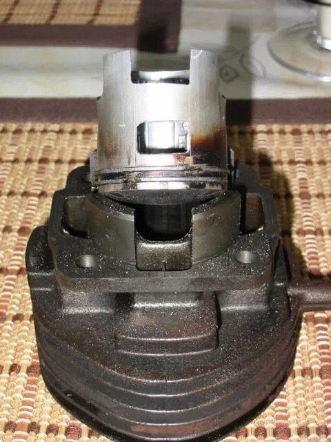

    Hier zu sehen
  • Passen die Kobenringe ?
    • January 17, 2010 at 18:54
    Im Kolben sind kleine bolzen dort müssen die kolbenringe sich treffen !!!
    Sonst gehen sie kaputt
    • January 17, 2010 at 18:47
    sieht doch gut aus , mußt nur aufpassen das die Ringe richtig in der Nut liegen , und dort wo sie sich wieder treffen richtig sitzen sonst gehen sie wieder kaputt
