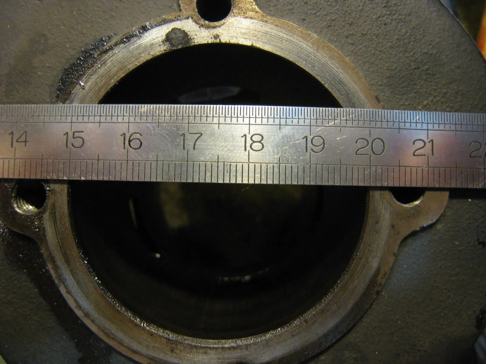

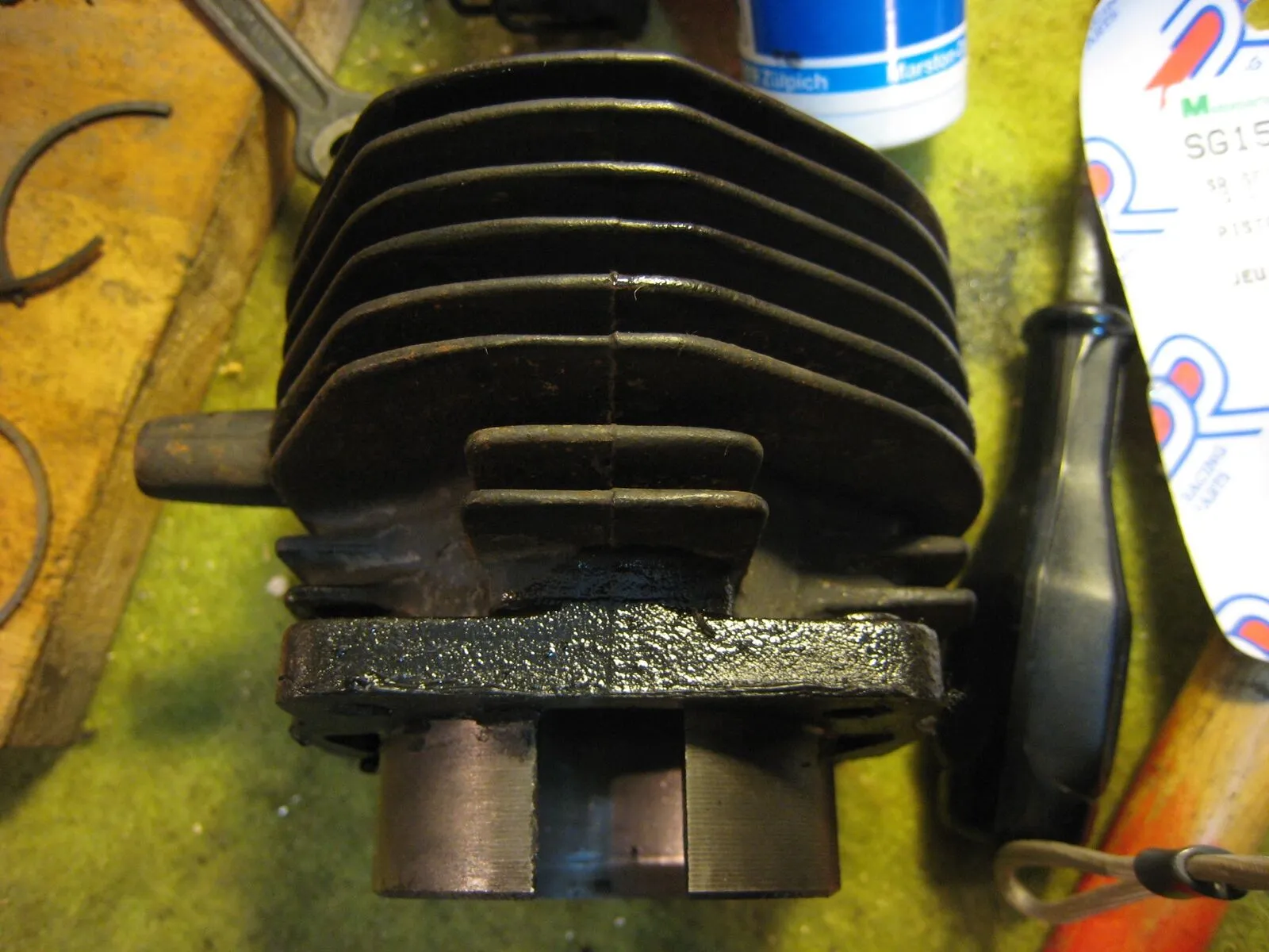

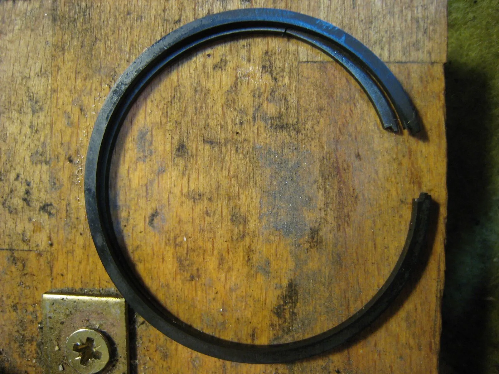

    Hallo, habe mir neue Kobenringe bestellt da die anderen beiden beim Versuch den Zylinder raufzustecken zerbrochen.
    :whistling: war bestimmt Materialfehler :whistling:
    So nun sind sie da, für den 85er DR.

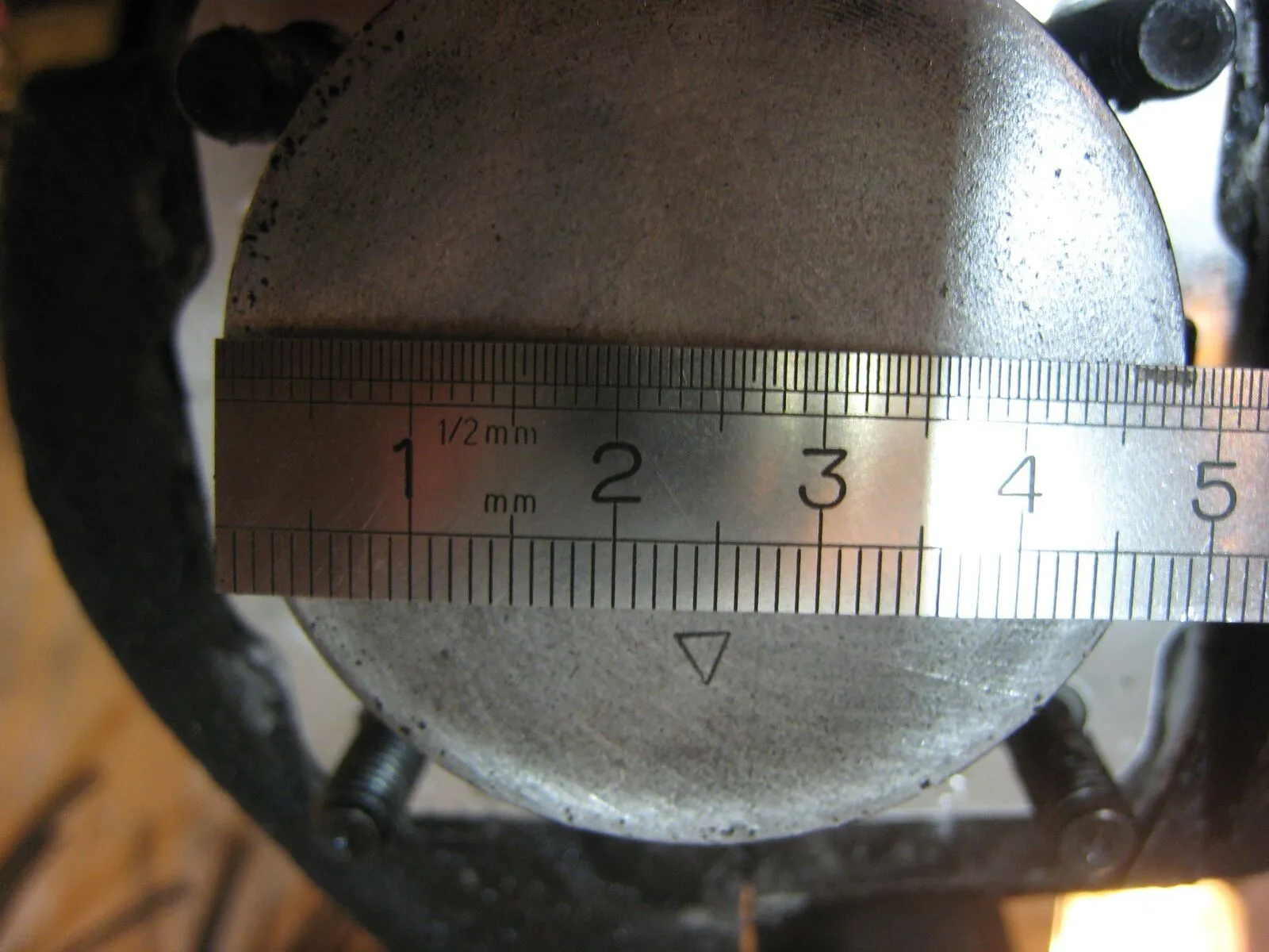

    Mir ist bewusst das die Ringe auf dem Kolben Spiel haben aber die haben soviel Spiel das ich etwas verdutzt geguckt habe.
    Hier mal ein paar Bilder.
    Hier die Durchmesser (ungefähr),
    hier der Zylinder (wenn es kein 85er DR ist, bitte bescheid geben),

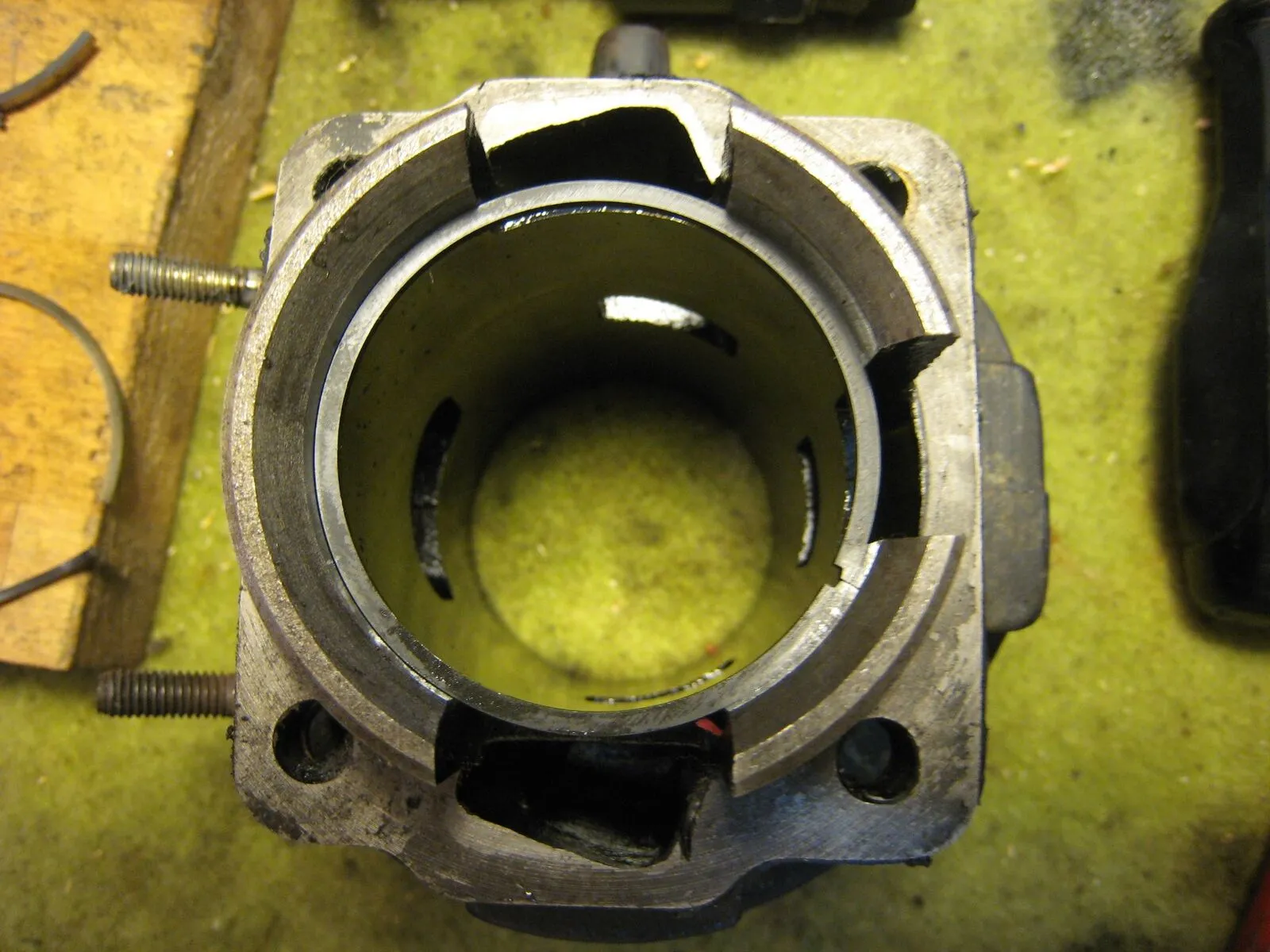

    hier die Kolbenringe (unten der alte kaputte, oben drauf der neue),
    hier der Zylinder mit dem Ring drin, der zwar reinpasst aber irgenwie sehr fest sitzt
    (täuscht vielleicht)
    und hier die Verpackung von den Ringen.
    Sind das doch die richtigen und die haben anfangs soviel Spiel ?
    Vielen Dank

    Schaut soweit OK aus.....
    • January 17, 2010 at 18:47
    sieht doch gut aus , mußt nur aufpassen das die Ringe richtig in der Nut liegen , und dort wo sie sich wieder treffen richtig sitzen sonst gehen sie wieder kaputt

    Soll ich auf ne bestimmte Stelung der Öffnung achten ? z.B. nicht beide übereinander oder so ?

    • January 17, 2010 at 18:54
    Im Kolben sind kleine bolzen dort müssen die kolbenringe sich treffen !!!
    Sonst gehen sie kaputt

    • January 17, 2010 at 18:55
    die ringpins in der ringnut zeigen die ringposition ;)

    • January 17, 2010 at 18:56
    Hier zu sehen

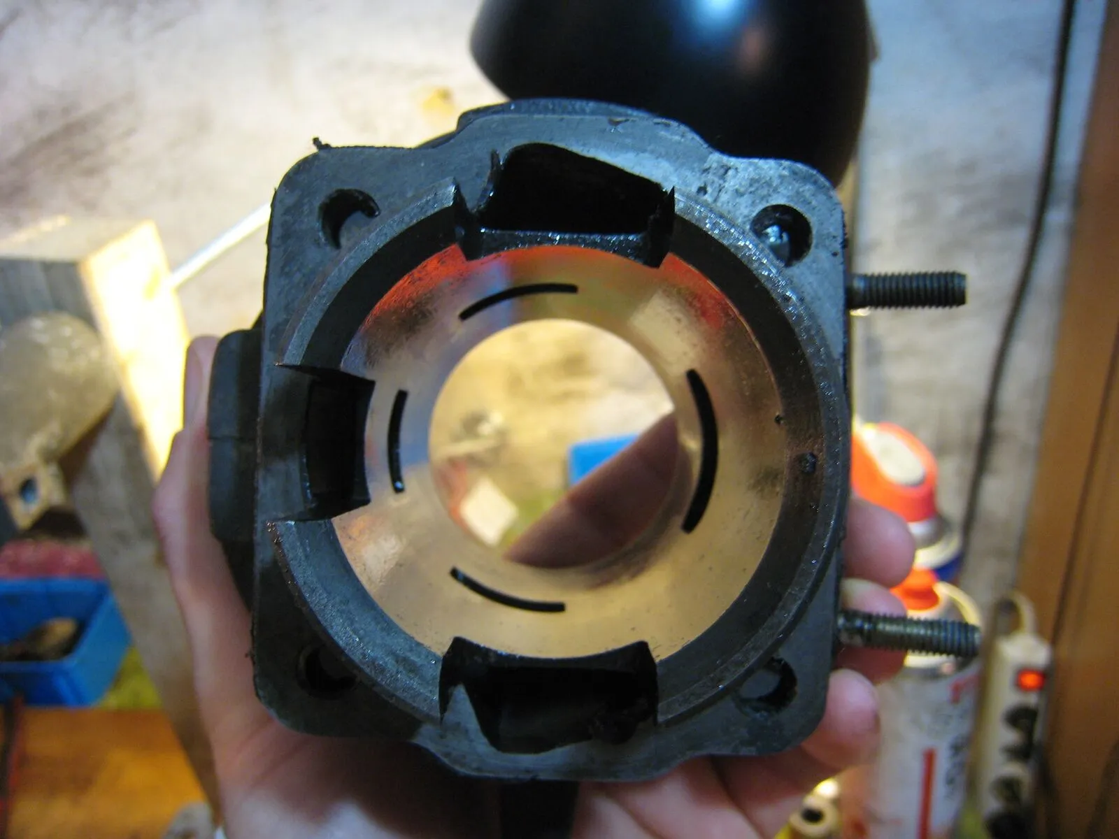

    • January 17, 2010 at 19:02
    sry das ich jetzt ne bisschen offtopic schreibe aber sind die "Schmauchspuren" unterhalb der Kolbenringe eigentlich normal? Ich war etwas verdutzt als ich meinen Zylinder letztend gesehen habe und eben wie auch auf dem Bild zu sehen solche brauen Stellen unterhalb der Ringe hatte.
    Gruß Jan
    • January 17, 2010 at 19:07
    Sind normal
