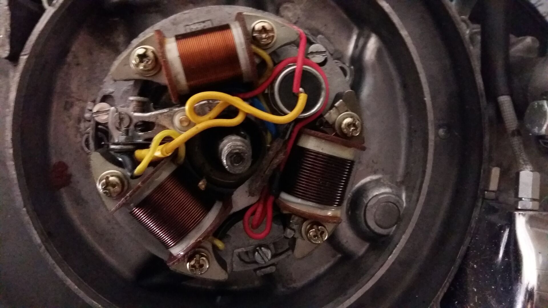

    Kondensator beim Kabel löten überhitzt? Falls du das meinst, habe ich das Kabel paar cm vom Kondensator gelötet. Da ist keine Hitze hingekommen.
    Unter den Gleiter meinst du die Einstellschraube für die Kontakte? Das täuscht, denn es passt ein 0,4mm Blättchen zwischen den Kontakten. Natürlich gemessen, wenn die Nocke des Polrades die Kontakte öffnet.
    Irgendein Anfängerfehler muss ich ja gemacht haben. Bin völlig ratlos.

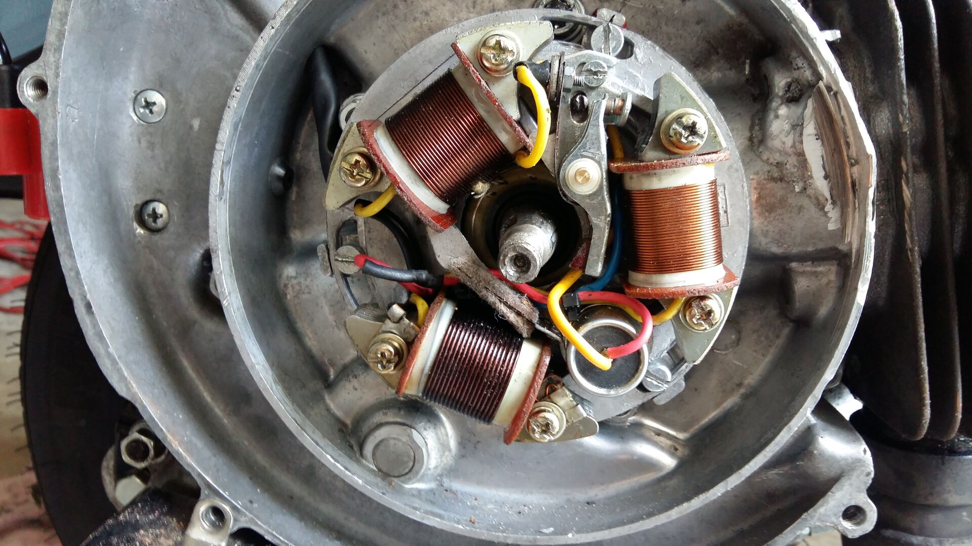

    OT und 19 Grad Markierungen sind gemacht.
    Neue Kontakte, Kondensator und dieser Seegerring , der das Polrad abziehen sollte, habe ich besorgt. Wollte auch rangehen, aber dieser Ring gibt nach. Biegt sich aus der Nut vom Polrad. Was mache ich da falsch?

    Da die Kontaktzündung anfällig sein soll, werde ich Ende des Jahres auf Kontaktlos umstellen.
    Bis dahin soll es die jetzige Zündung machen... (die jetzigen Zündfunken sind nur mickrige Punkte)
