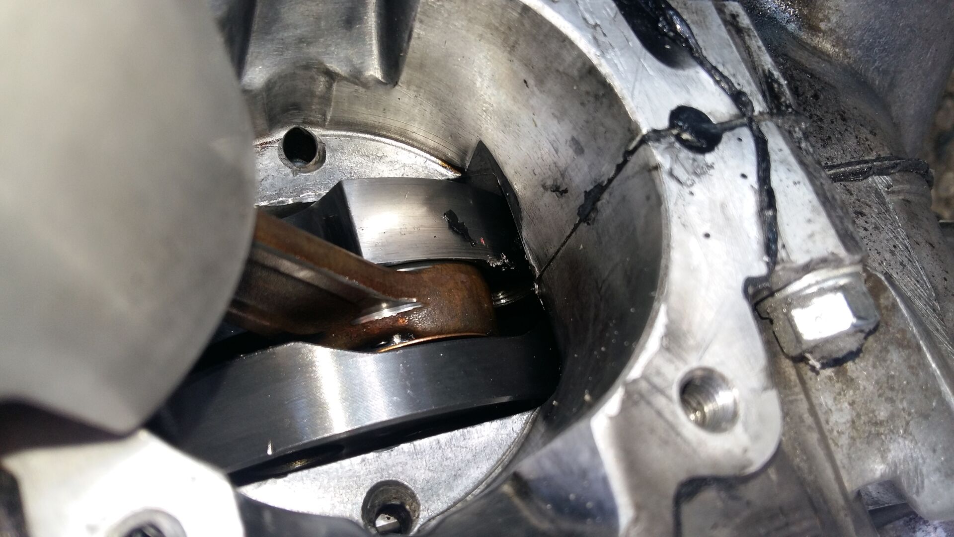

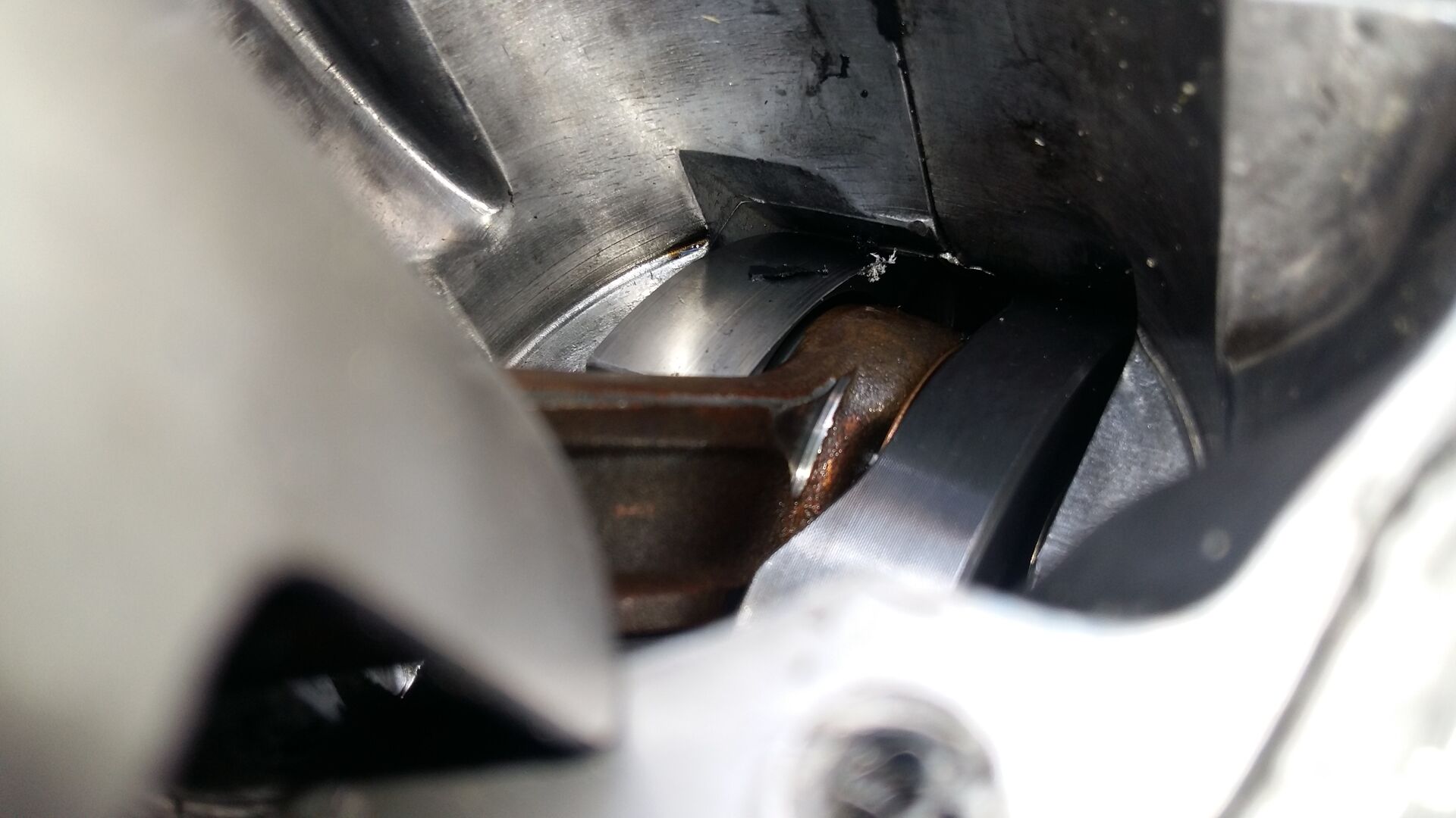

    Die Schlechte. Sprit geht in den Vergaser, aber in Brennraum kommt nix an. Erstmal Kopf und Zylinder ab. Da kam mir auch schon eine gummiartige Masse entgegen... X(
    Da haben Sie den Motor schön dick mit der Kacke abgedichtet. Wenn das auch so im Gehäuse aussieht, wundert es mich nicht, dass nix ankommt.
    Oder sehe ich das falsch. Bilder kommen gleich...

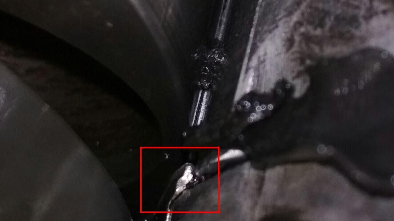

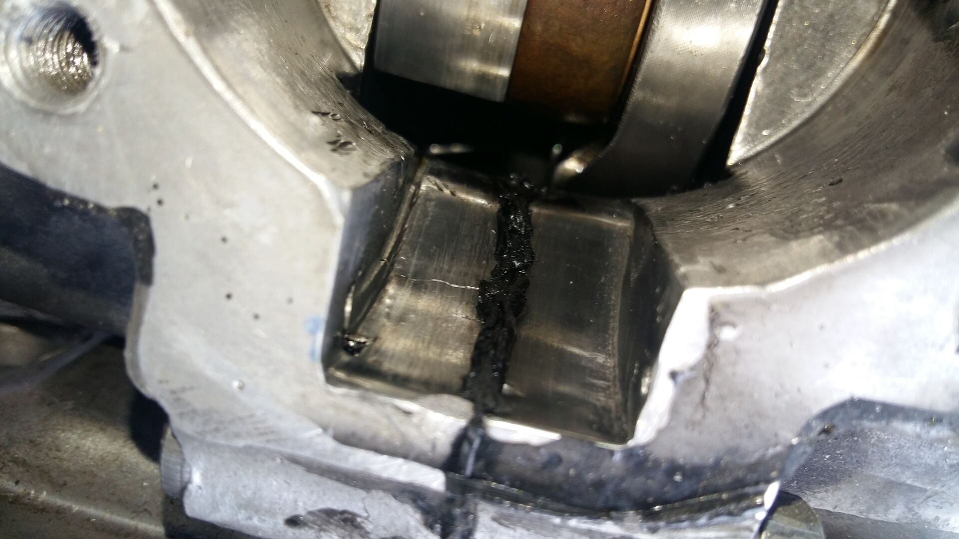

    Bilder...

    ....kannst du den Bereich nochmals ordentlich fotografieren!

    • #58
    Mehr gibt meine Kamera nicht her...Wozu ist bei Bild 3 die Bohrung zwischen den unteren Stehbolzen? Auf jeden Fall dicht mit den Gummizeug. Sogar an den Stehbolzen war der Rotz dran...
    Einmal editiert, zuletzt von Caramello (July 17, 2017 at 19:28)

    da liegt doch Metallabrieb auf der Kurbelwelle. Wo kommt das Zeugs denn her?

    Da ist etwas Dichtmittel und vielleicht Dreck vom Lappen. Metallabrieb oder Späne nicht. Motor wird diese Woche per Post verschickt. Ist ja Garantie. Da ärger ich mich nicht mehr mit ab.
    Will ihn einbaufertig und getestet zurück haben. (ohne diese Dichtmasse)
