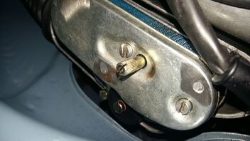

    • June 6, 2017 at 18:51
    Hatte heute ein wenig Zeit. Der Choke kann erstmal warten.
    Vergaser ausgebaut und geöffnet. Kein Dreck im Vergaser. Düsen ausgeblasen und wieder eingebaut. Sprang trotzdem nicht an. Zündfunken nochmal kontrolliert. Keiner Vorhanden. Den Vorgang des Öfteren wiederholt. Manchmal kam einer. Meistens nicht.
    Habe dann geguckt, ob Saft zur Spule kommt. Zündspule bekommt Strom.
    Also erstmal neue Spule und Kerze bestellt.
    Hoffe, der Vorgang ist so richtig...
    P.S. Wofür ist die lange Schraube, die durch den Luftfilter ragt?
      • 271.68 kB
      • 1,920 × 1,080
      • 470
    2,970
    31,113
    5,608
    • June 6, 2017 at 18:57
    Die ist zum Einstellen des Standgas.
    • June 6, 2017 at 19:08
    schonmal das Stromkästchen aufgemacht und geguckt ob die Kabel noch alle verbunden sind , weil wenn mal funken und mal nicht... als nächstes Polrad runter und Zündplatte Kabel prüfen...

    • June 6, 2017 at 19:17
    Vielen Dank. Standgas klar. Wie dumm von mir... :sleeping:
    Kasten geöffnet und alle Kabel verbunden.
    Polradabzieher kommen mit der Kerze und Spule.
    Wenn Sie dann nicht anspringt, nehme ich das Polrad ab.
    Danke für die Antworten.
