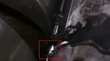

    • July 13, 2017 at 16:31
    • #46

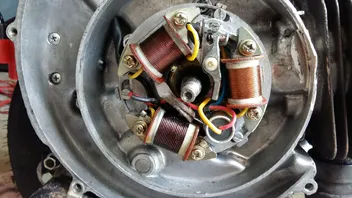

    Hier mal ein Bild...
    Habe ein Voltmeter an das rote Kabel zur Zündspule gehalten und an Masse. Da kommt wohl doch kein Strom an.

    • July 14, 2017 at 06:33
    • #47
    Und das gelbe Kabel solltest du nochmal besser verlegen. . .

    Die Kabel sind alle ziemlich lang. Bist du sicher das mit Polrad alles frei beweglich ist?

    ok. werde es besser verlegen und auf Freibeweglichkeit prüfen.

    • July 14, 2017 at 22:24
    • #50

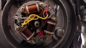

    So sieht besser aus... aber leider ohne Funktion. :(

    • July 15, 2017 at 08:50
    • #51
    Besser, aber nicht gut. Das rote Kabel würde am Polrad schleifen und Kabelstrapse haben in der sowieso zu engen Zündung auch nichts zu suchen. Wo ist denn der Polradkeil?

    • July 15, 2017 at 09:51
    • #52
    Dieser Keil liegt in Sicherheit, bevor er verloren geht. Schleifen tut da jetzt nichts.

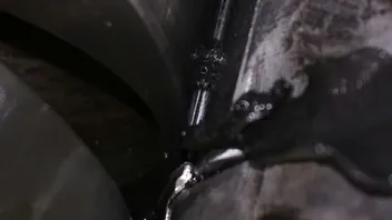

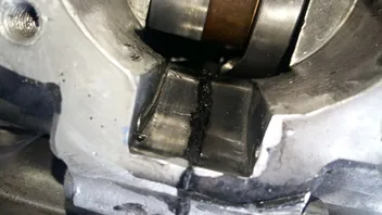

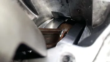

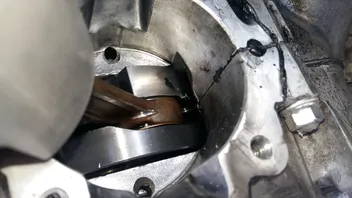

    Die Schlechte. Sprit geht in den Vergaser, aber in Brennraum kommt nix an. Erstmal Kopf und Zylinder ab. Da kam mir auch schon eine gummiartige Masse entgegen... X(
    Da haben Sie den Motor schön dick mit der Kacke abgedichtet. Wenn das auch so im Gehäuse aussieht, wundert es mich nicht, dass nix ankommt.
    Oder sehe ich das falsch. Bilder kommen gleich...

    ....kannst du den Bereich nochmals ordentlich fotografieren!

    Mehr gibt meine Kamera nicht her...Wozu ist bei Bild 3 die Bohrung zwischen den unteren Stehbolzen? Auf jeden Fall dicht mit den Gummizeug. Sogar an den Stehbolzen war der Rotz dran...

    da liegt doch Metallabrieb auf der Kurbelwelle. Wo kommt das Zeugs denn her?

    Da ist etwas Dichtmittel und vielleicht Dreck vom Lappen. Metallabrieb oder Späne nicht. Motor wird diese Woche per Post verschickt. Ist ja Garantie. Da ärger ich mich nicht mehr mit ab.
    Will ihn einbaufertig und getestet zurück haben. (ohne diese Dichtmasse)
