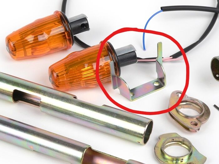

    gefunden :)

    Zitat von seb.d.
    die bekommst du auch einzeln zu kaufen
    Hast Du mir da ein Link!? oder Adresse?

    Kann mir jemand helfen, ich suche für meine Lenkerblinker den Verdrehschutz.
    Vielleicht hat jemand ein übrig!?
