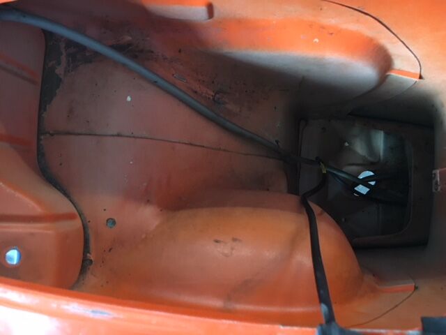

    und nochmal

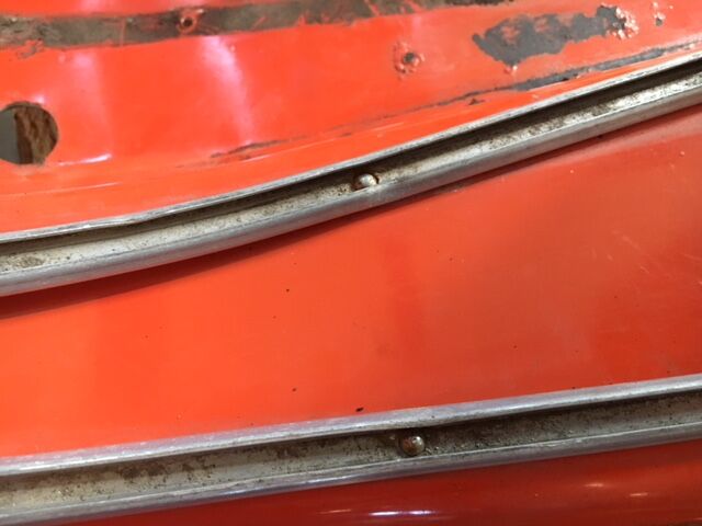

    alle Alunieten konnte ich bei den Trittleisten aufbohren, nur die Nieten in den Mittleren bekomme ich selbst mit einem V2A Bohrer nicht weg.
    Hat mir da jemand ein Tip

    Am unterboden fehlt das sogenante K-Blech
    das ist eine verstärkung der hinteren ecke beim kickstarter.
    das sind keine niete sondern kerbnägel.
    die kannst du nach oben raus ziehen.
    mit einem dünnen schraubenzieher unter die leiste und vorsichtig hochhebeln
