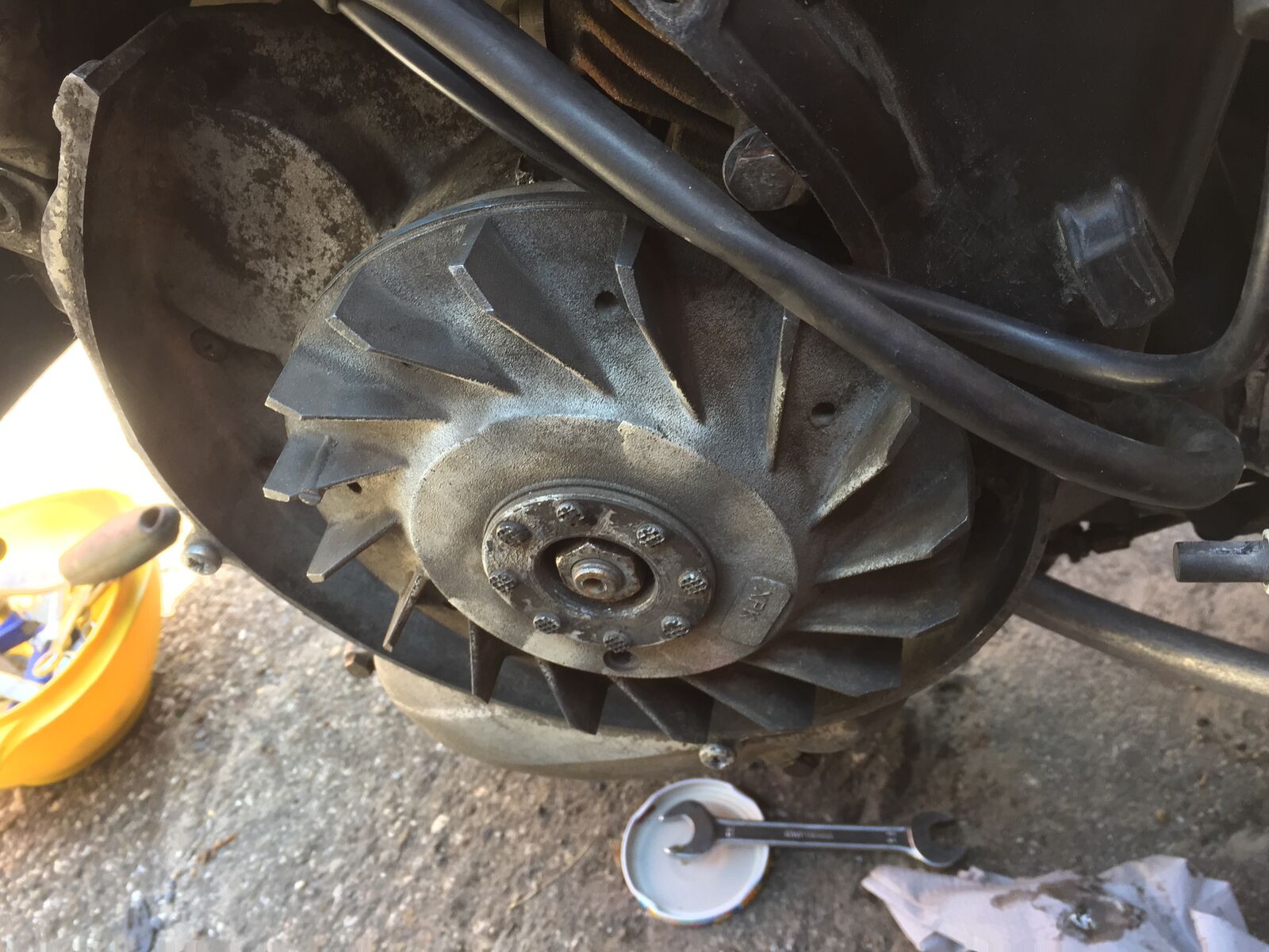

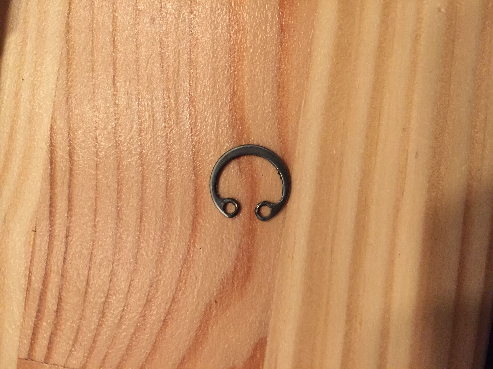

    Also beim ausbauen ist mir aufgefallen das von diesen tollen Teilen nur noch einer vorhanden war. Normal sollten das zwei sein oder? Auf jeder Seite einer. Ich glaube das Teil hat sich gelöst und für den Schaden gesorgt.
    Wie gehe ich denn jetzt am besten vor? Stabmagneten reinhalten und schauen was ich an Kleinteilen raus ziehen kann und dann neuer Zylinder und Kolben oder doch Motor Spalten?
    Danke für eure Hilfe bis dato! klatschen-)

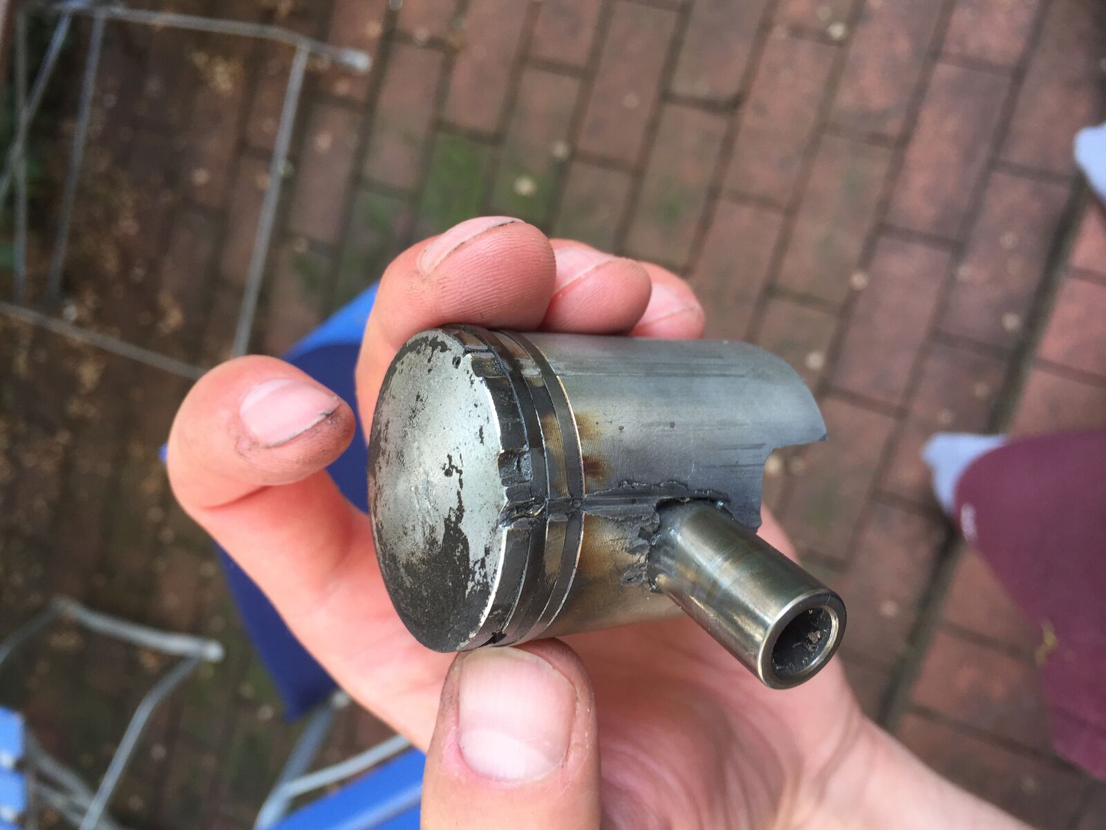

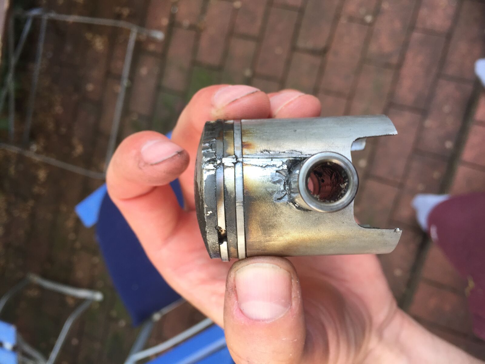

    bei strahlendem Sonnenschein habe ich mit Müh und Not diesen dämlichen Kolben aus dem Zylinder gezogen. Die letzten zwei Zentimeter wollten ums verrecken nicht raus.
    Sieht mir sehr nach Kolbenfresser aus. Sollte ich jetzt am besten den Motor überholen lassen oder reicht es Zylinderkopf und Kolben inklusive Ringe zu wechseln?

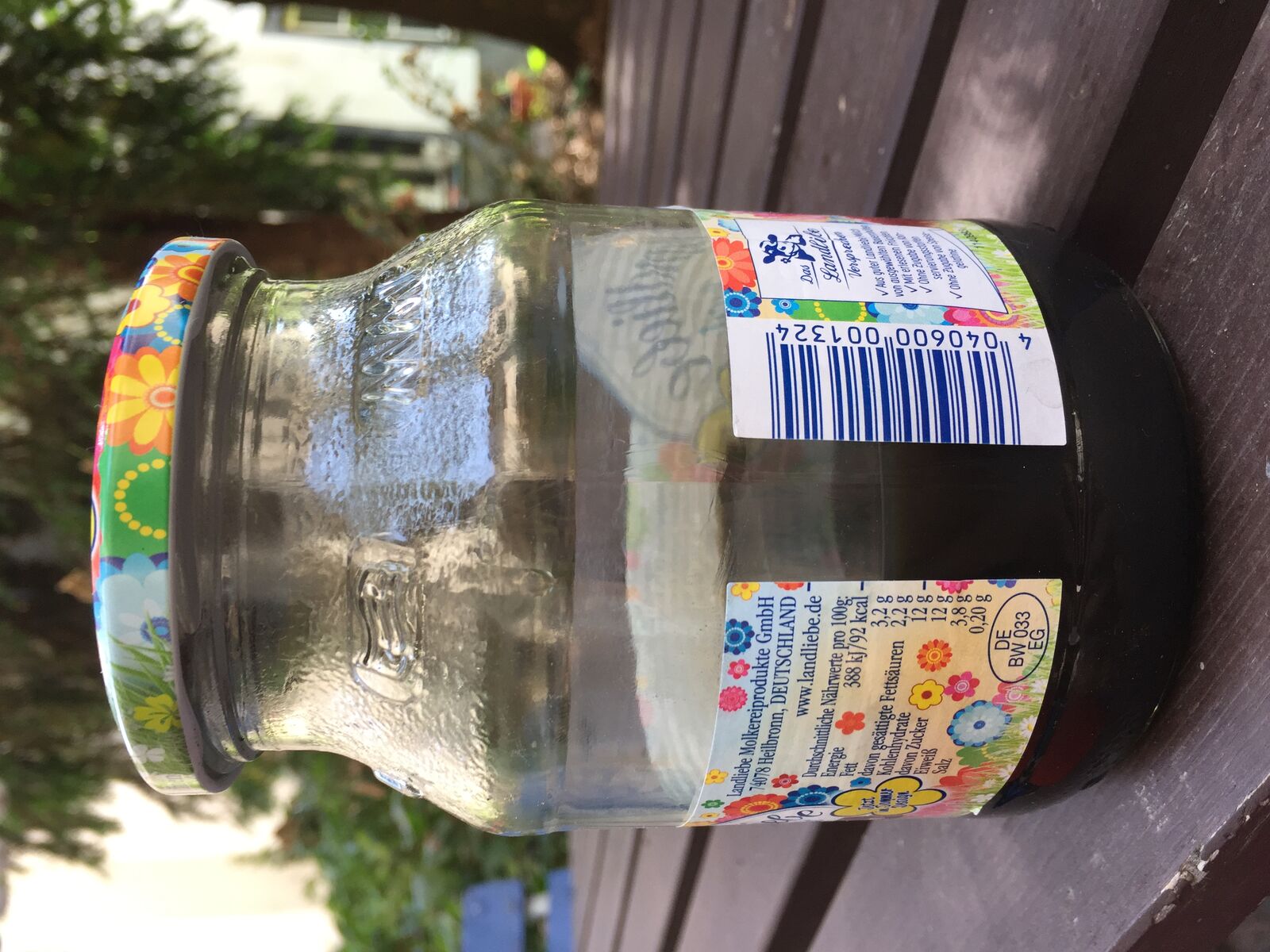

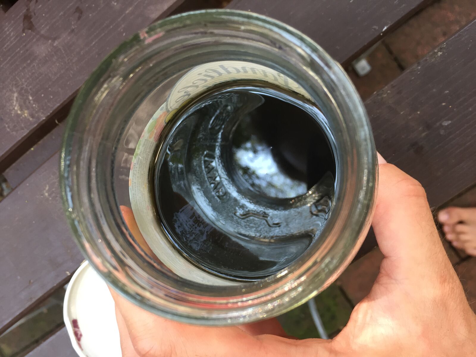

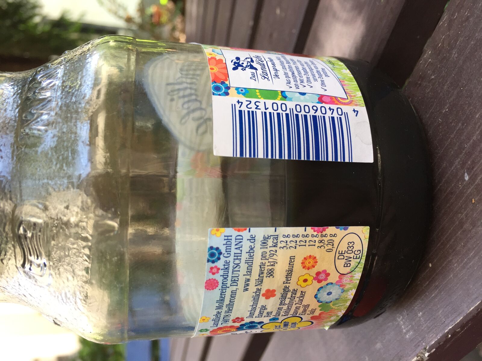

    So anbei mein Motoröl.... Konnte das Öl leider nicht bei warmen Motor ablassen, da ich sie ja nicht anbekomme. ;(;(;(
    Hilft uns das weiter?

    danke für die Antwort. Dann mache ich das heute mal und poste die Bilder. Also vom Öl soweit ich das verstanden habe :D

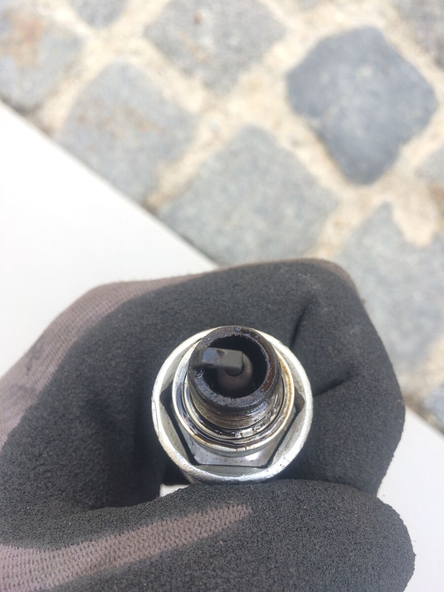

    Mein Kerzenbild, sieht zu fettig aus?
