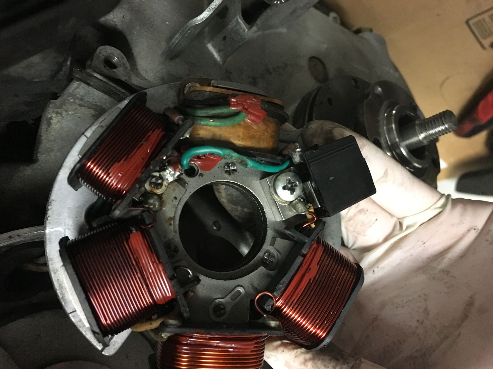

    so, anbei mal ein Foto der ZGP. Wie schätzt ihr den Zustand ein?
    Das Problem das ich habe:
    Die Vespa geht nach ca. 1 Minute aus. Kerze ist nicht nass, Benzinzufuhr vorhanden, Zündkabel, Kerze und CDI sind ausgetauscht.
    Nach ca. 1 Stunde geht sie dann wieder kurz an. Meine Vermutung: ein thermisches Problem. was denkt ihr?

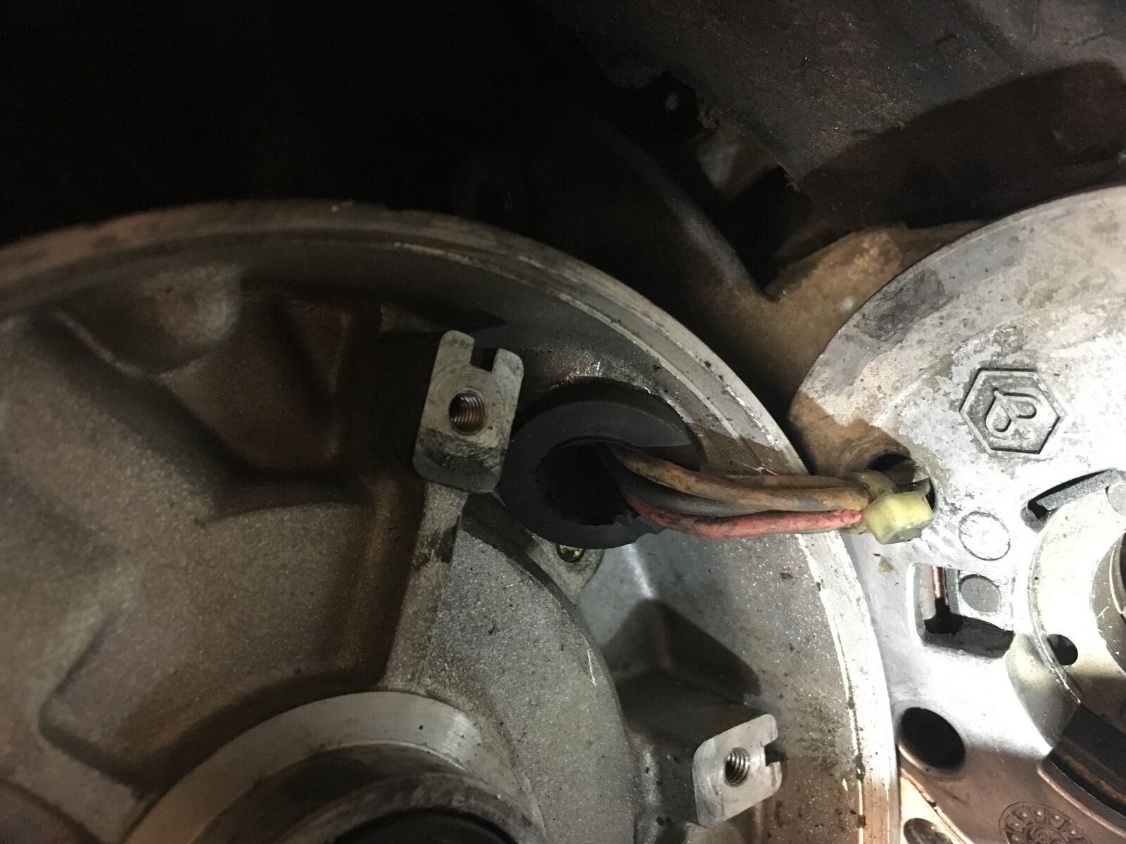

    Bezügl. des Ausbaus der ZGP: Im zweiten Foto sieht man die Kabeldurchführung. Weiss jemand, wie man das lösen kann?
    Den Stecker konnte ich ausfindung machen und lösen. Diese Durchführung sieht aber "uncool" aus:)

    danke für die Rückmeldung, dass war auch meine Vermutung:)
    Was ist defekt: Alle Kabel sind alt / brüchig und das Pickup ist wohl auch defekt.
    Der Austausch der kompletten Baugruppe erscheint mir da sinnvoller, als anfangen zu löten...
