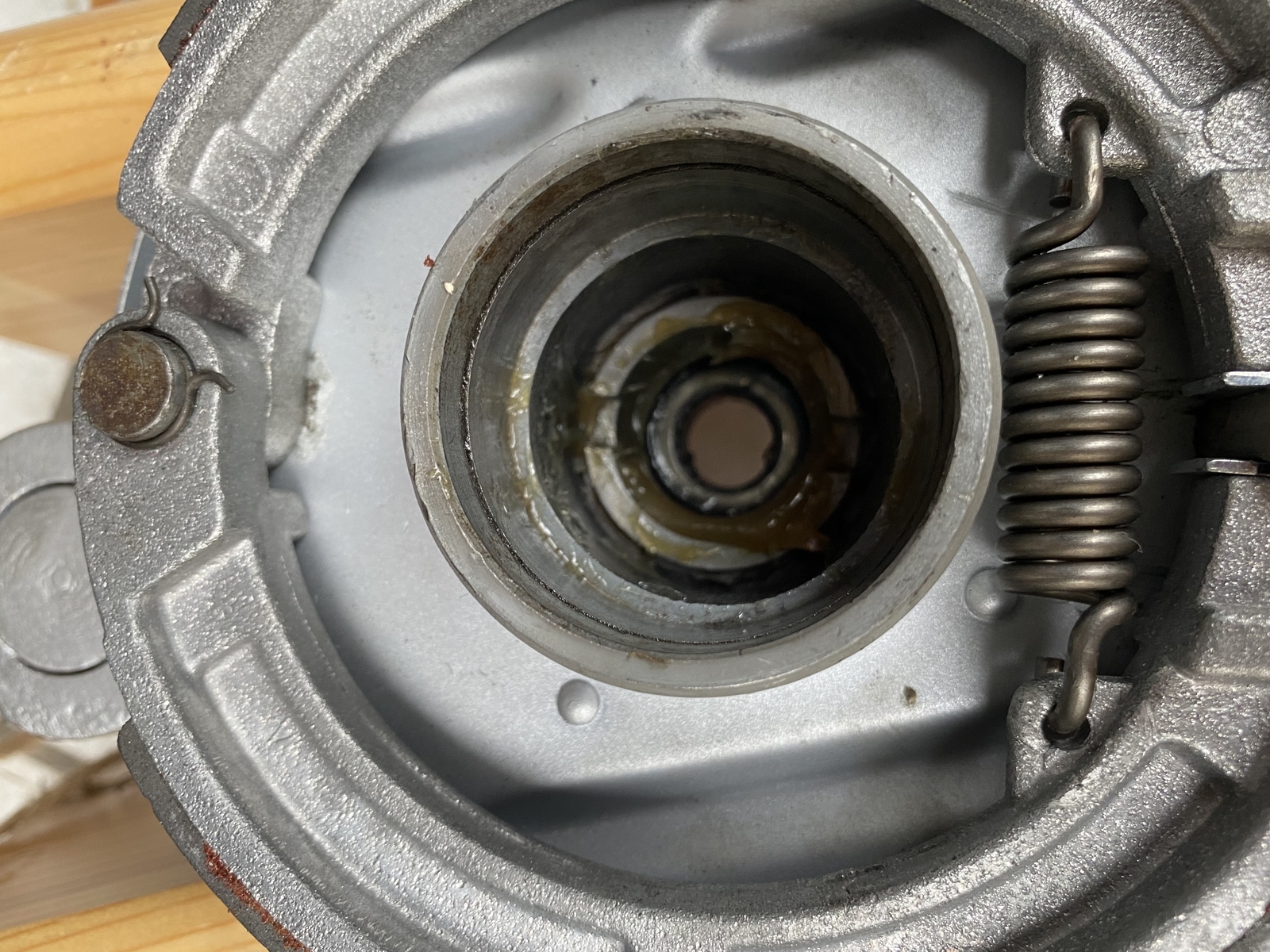

    Huhu,
    Jemand einen Tipp wie ich die Bremstrommel gelöst bekomme? Hätte sie vielleicht vorher mit montierten reifen als Hebel lösen sollen, zu spät 🙈
    Sitzt bomben fest.

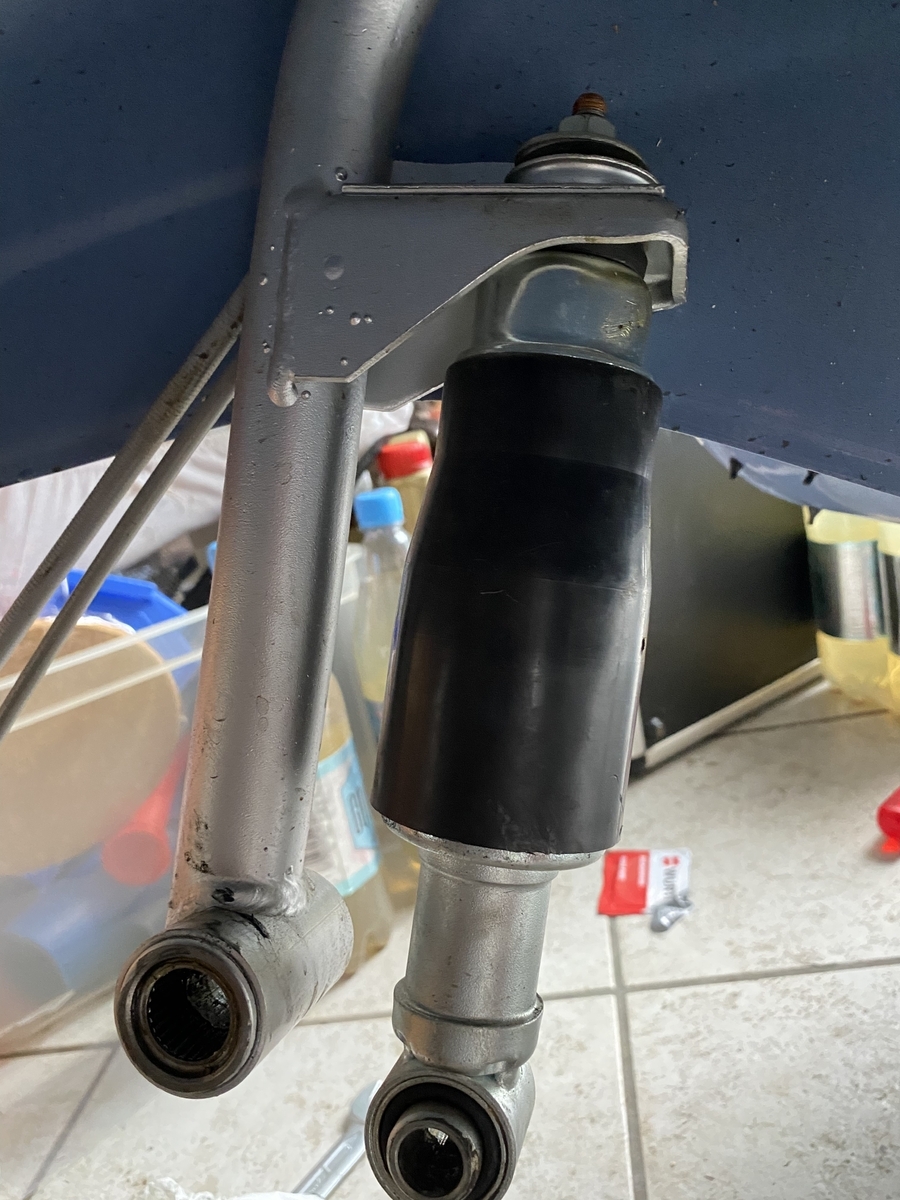

    Mir ist die rostige bremseinstellschraube abgebrochen bei der Demontage Bremsankerplatte :( Krieg ich die daraus oder brauche ich eine neue Platte?
    Auf dem 3. Bild das obere Loch, ist das Lager vom Stoßdämpfer? Das krieg ich wahrscheinlich raus indem ich den Stoßdämpfer oben abschraube und heiss mache und ausschlage?
    Kriege ich das untere Lager vom dritten Bild auch raus ohne die Gabel auszubauen?
