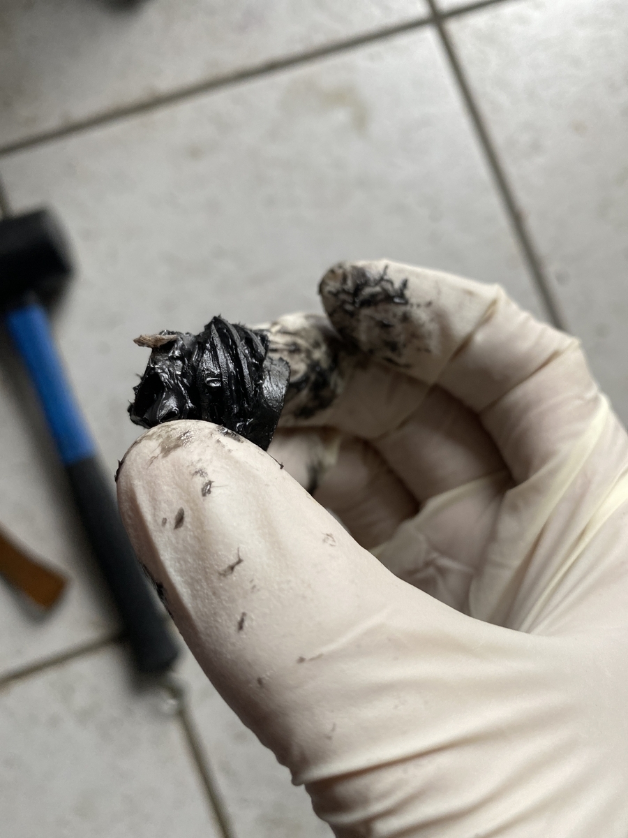

  • Unter dem Fett befindet sich noch der Antrieb für den Tacho.

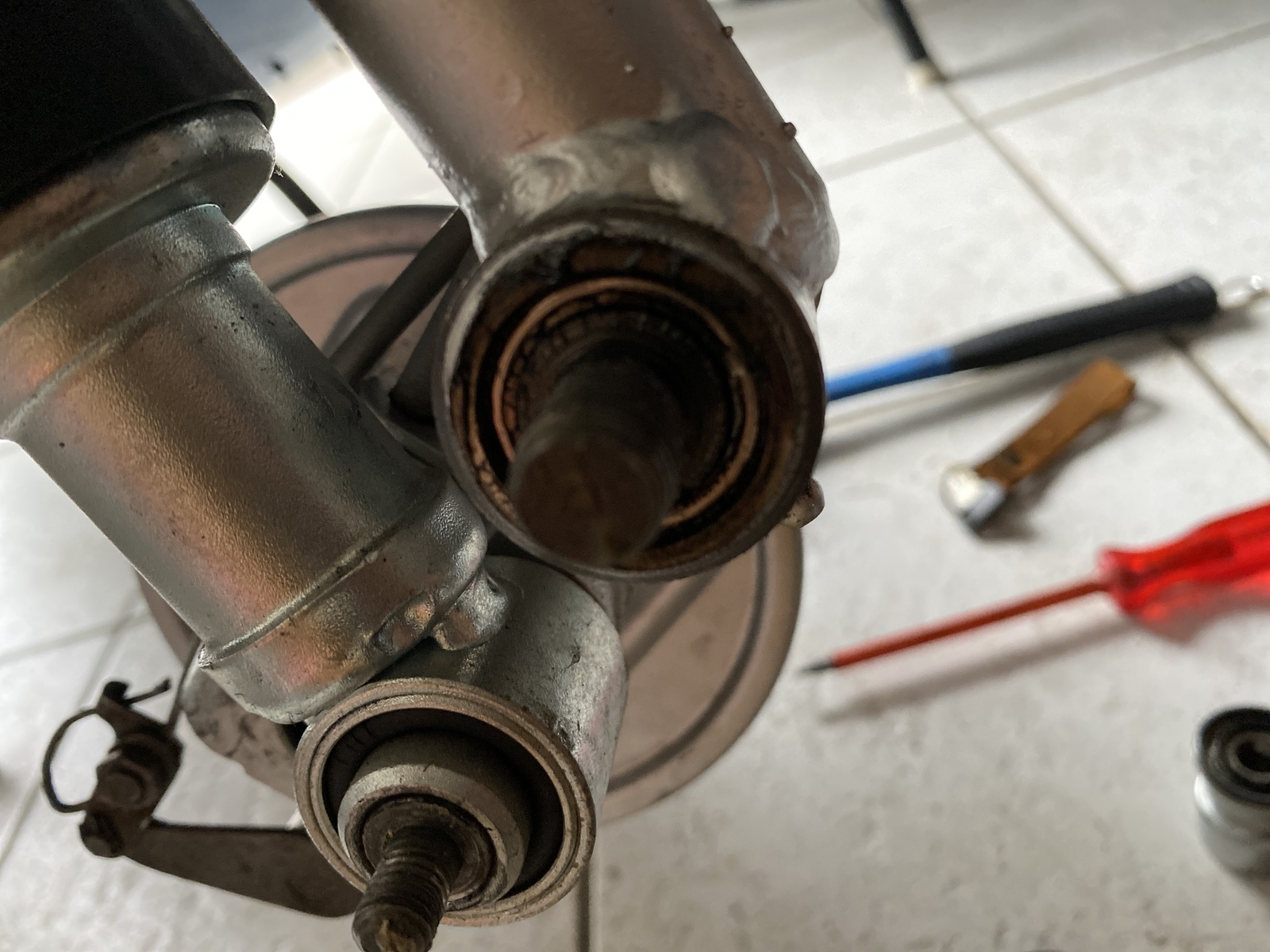

  • Das Teil hab ich doch schon raus wenn ich auf der linken Seite die Bremstrommel demontiert habe? Das hab ich einfach mit ner Ratsche umgekehrt gemacht.
    Wie genau, bzw wo genau checke ich die Nadellager? Unter der Metallabdeckung die auf meinem Bild ist ganz unten rechts? Ich bin mir immer unsicher ob ein Lager oder ähnliches noch intakt ist.
    Wie kriege ich das Radlager und die Achse denn jetzt raus?

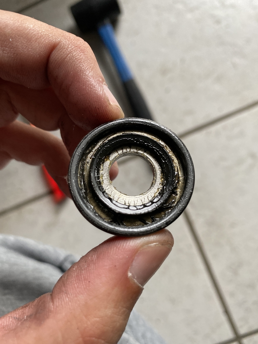

  • In dem unteren Kugellager sind gaaanz leichte Rillen, ich weiß nicht ob man es erahnen kann, ich kann mir nicht vorstellen, dass das zu meinem Problem führt.

  • Vielleicht irre ich mich, was die Kronenmutter angeht. Vielleicht kann hier noch einer der Kollegen besser was zu sagen, geschlossene vs offene Felge.
    Ich denke, dass zumindest für die Demontage der Lager jene Kronenmutter raus muss.
  • Genau dafür brauchst du das "Spezialwerkzeug". Halte mal mit Bremsenreiniger rein, dann siehst du die Mutter. Das Kleinere Lager ist über die Mutter mit dem Außenring fest mit dem Schwingenkörper verbunden. Ein Festlager quasi in dem ganzen interessanten Gemisch aus festen Lagerringen bei Piaggio...:-).
    Wie schon geschrieben, ist auch ein Linksgewinde. Erst dann geht das Lager raus.
    Du solltest wirklich, um alle Zweifel zu beheben, sämtliche Lagerungen am Schwingenkörper neu machen.
    Erst dann bist du sauber. Und es schadet einfach nicht, das mal zu tun nach all den Jahren.
