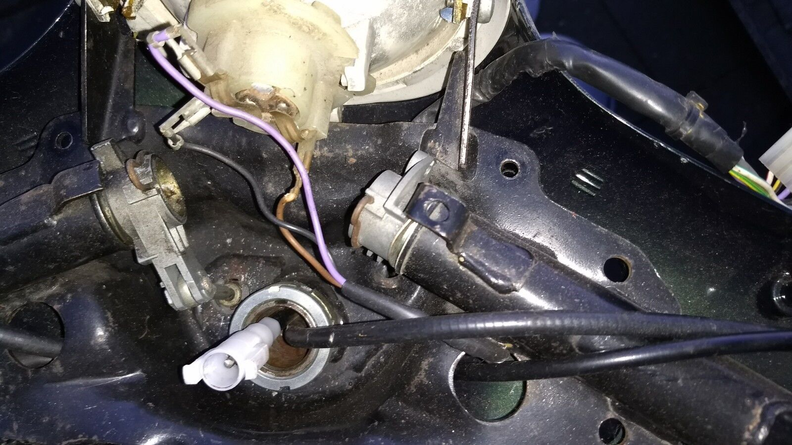

    Ich hab übrigens neuen Gaszug und Chokezug inkl. neuer Hüllen verlegt. Hab sie ganz einfach durch den Rahmen gezogen bekommen, als ich sie von vorne durch die Öffnung hinter der Kaskade mit etwas drehen und ruckeln geschoben habe. Am Klackern hört man, wie weit man durch ist. Dann an der Öffnung unten beim Vergaser einfach mal mit dem Finger nach den Hüllen tasten und mit etwas Gartendraht durch die Öffnung führen. Die alten Züge hab ich jetzt komplett herausgezogen, sahen eh nicht mehr gut aus. Dann kann das Handschuhfach jetzt auch dran bleiben.

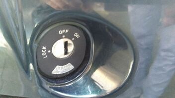

    Muss es auf „Off“ stehen oder bei „Off“ einrasten? Bei letzterem lässt sich der Schlüssel ja dann abziehen und verkeilt nicht mit dem Schloss. Wie zieh ich dann am Schloss?

    Ich habe jetzt hier: PK 50 XL2: Zündschloss demontieren ein Bild gefunden, wie der Stift aussieht, den man wegdrücken muss. Auf diesen Beitrag wurde schon mehrfach verlinkt, allerdings wurde der Link immer so „PK 50 XL2: Zündschloss demontieren“ (mit „.html“ am Ende) geschrieben, sodass die Seite nicht gefunden wurde.
    Ich versuche heute abend noch einmal mein Glück.

    Beim Vergaserausbau hat sich die Gaszughülle im Rahmen verschoben, von vorne durch die Öffnung hinter der Kaskade ist sie noch zu sehen (Bilder), Im Lenker kommt sie nicht mehr an. Außerdem vermute ich, dass hier generell eine Feder fehlt? Der Gasgriff springt beim Drehen nicht in die Ausgangsposition zurück.
    Da ich mir sowieso mal vorne das Schloss vom Handschuhfach vornehmen wollte (das funktioniert bei mir nicht), wollteß ich wissen wie ich das Handschuhfach vom Blech abbekomme. Es gab schon Tipps im Netz, wo man irgendetwas mit einem Schraubenzieher durch das Loch im Handschuhfach weghebeln muss, aber da find ich nichts, das Rohr vom Zündschluss ist schon ganz zerkratzt (Bilder, von der Seite reinfotografiert). Wie bekomm ich das Handschuhfach ab (Erklärung für jemanden, der das schon seit 3 Wochen versucht) und hilft mir das nachher auch bei der Gaszughülle, dass ich besser drankomme?

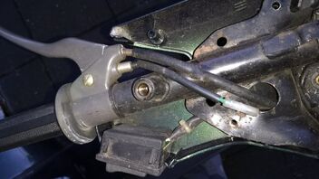

    P.S. Wo der Lenker schon einmal auf ist: Wofür ist das Elektrokabel vom Kupplungshebel? War nicht irgendwo angeschlossen bisher.
