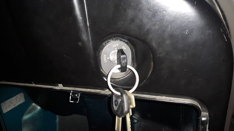

    • riag
    • August 22, 2018 at 19:57
    Hey,
    brauche nochmal eure Hilfe. Hab Handschuhfach aufbekommen und wollte nun Schloss wegbauen.
    Nach ner Ewigkeit hab ich den Pin von unten getroffen aber das Schloss ging nicht ganz raus. Also es war frei drehbar, der Schlüssel lies sich entfernen und ich konnte es raus und rein drücken ließ sich aber nicht entfernen.
    Jetzt hab ich das irgendwie so hinbekommen, dass der Schlüssel auf der im Bild gezeigten Stellung festsitzt. Er lässt sich nicht drehen, herausziehen und Lenkersperre ist auch noch drin. Das Bild von Vorne lässt mich böses ahnen. Hatte das schonmal jemand von euch bzw. ne Ahnung wie man das richten kann? Für mich schaut das jetzt erstmal so aus, das sich das Schloss ihrgendwie verkeilt hat. Zündung kann ich mit nem Schraubenzieher anstellen, Motor läuft auch aber mit Lenkersperre kann ich nicht mal bis zum nächsten Schrauber fahren.
    Schloss ist noch Original, will das nur ungern aufbohren und Schlüssel steck ja auch noch fest. Das ganze schaut ganz schön ungemütlich für mich aus.

    • riag
    • August 19, 2018 at 14:27
    Zitat von seb.d.
    Versuch mit einem langen dünnen drat eine dünne Schnur über die Klinke du legen und die du nur dann von der anderen Seite durchziehen.
    Wenn du jetzt beide enden nach unten ziehst sollte da wenig genug Spannung drauf sein und auf gehen.

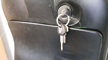

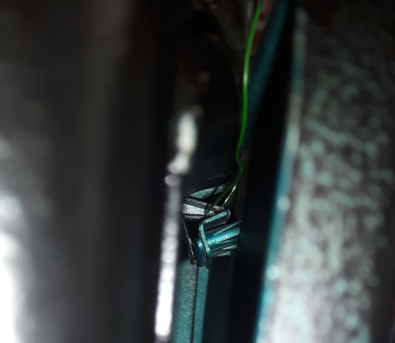

    Genau das hat zum Erfolg geführt.klatschen-)
    Und zwar hab ich eine dicke Angelschnur an einen steifen Draht geklebt und dann von einer Seite unter die Klinke gezogen und von der anderen Seite dann durchgezogen. Beide Enden zusammen gemacht und dann die Schnur nach oben gezogen und gleichzeitig die Klappe hin und nach unten gedrückt und auf gings.
    Die Achse ist wohl raus gesprungen, denn die Klinke bewegt sich gar nicht mehr übers Zündschloss. Mach mich jetzt mal ran das Handschuhfach weg zubauen.
    Edit: Das verfickte Schloss. Hatte das vor Jahren mal ausgebaut und total vergessen was das für ein riesiger Haufen Scheiße ist von unten den Pin zu treffen. Erstmal Frustbier und dann wird das wahrscheinlich vertagt. :cursing:
    Hier noch zwei Bilder :

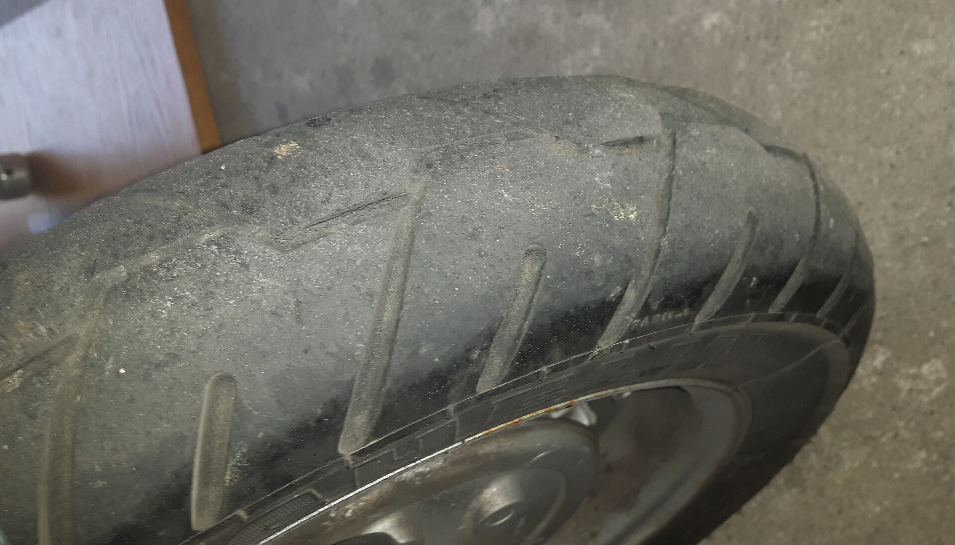

    • riag
    • April 30, 2018 at 12:33
    Hey,

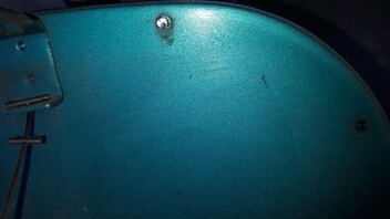

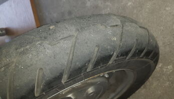

    mal die DOT-Nummer vom Vorderreifen angeschaut. Nummer im Oval mit Dreieck ist 252. Wenn ich das richtig interpretieren wurde der Reifen in der 25ten Woche 1992 (!!!) hergestellt. Also noch Original.
    Wenn ich mir den Reifen dazu anschaue (Bild), dann ist das schon äußerst fahrlässig, dass ich das jetzt erst überprüfe. Ja definitiv zwei neue Reifen.
    Über den Siff bin ich mir noch nicht sicher. Stört mich schon ein wenig, aber wenn der nicht Schadet... mal schauen. Öl oder Benzin tropft nicht raus, das hat sich über die Jahre angesammelt.

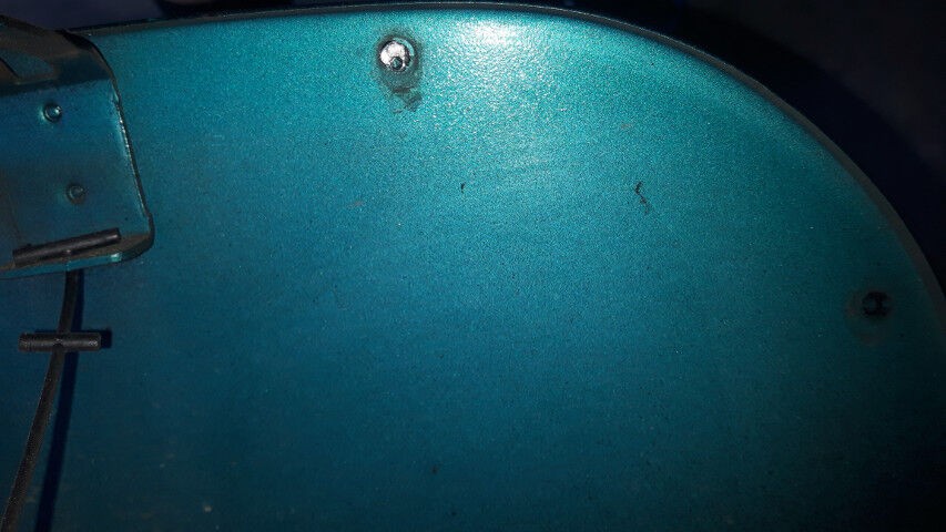

    Und noch ein Bild zur original Farbe. Ist von der Innenseite, Außen war da noch ein Klarlack drüber soweit ich mich erinnere.

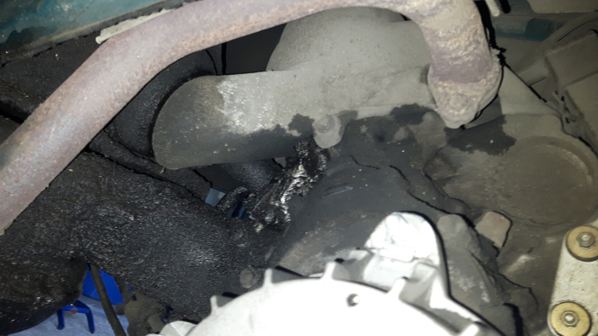

    • riag
    • April 29, 2018 at 23:28
    Hey,
    Reifen hinten wurde ca. 2007 ausgewechselt. Ist ungefähr 8000 Km gelaufen und schaut noch verhältnismäßig gut aus. Im Gegensatz zum Vorderreifen der möglicherweise noch original ist. Das wäre definitiv ne gute Idee da mal zwei neue und auch gleiche Reifen zu besorgen. Muss ich morgen mal fragen was der Händler mir anbieten kann.
    Farbe bin ich überfragt. Das war so Delphin Blau und hab das dann sehr schnell in matt schwarz umgespritzt. Hab grad noch die Fahrzeug Papiere durchgeschaut und da steht "GRÜN" drin. Also ist ne TÜV Betriebserlaubnis, die wahrscheinlich von einem farbenblinden ausgestellt wurden.
    Im Handschuhfach kann man die Farbe noch gut sehen, wenn du willst kann ich ein Bild machen.
    cheers riag
    • riag
    • April 29, 2018 at 22:45
    Top, danke Euch beiden für die Antwort ! klatschen-)

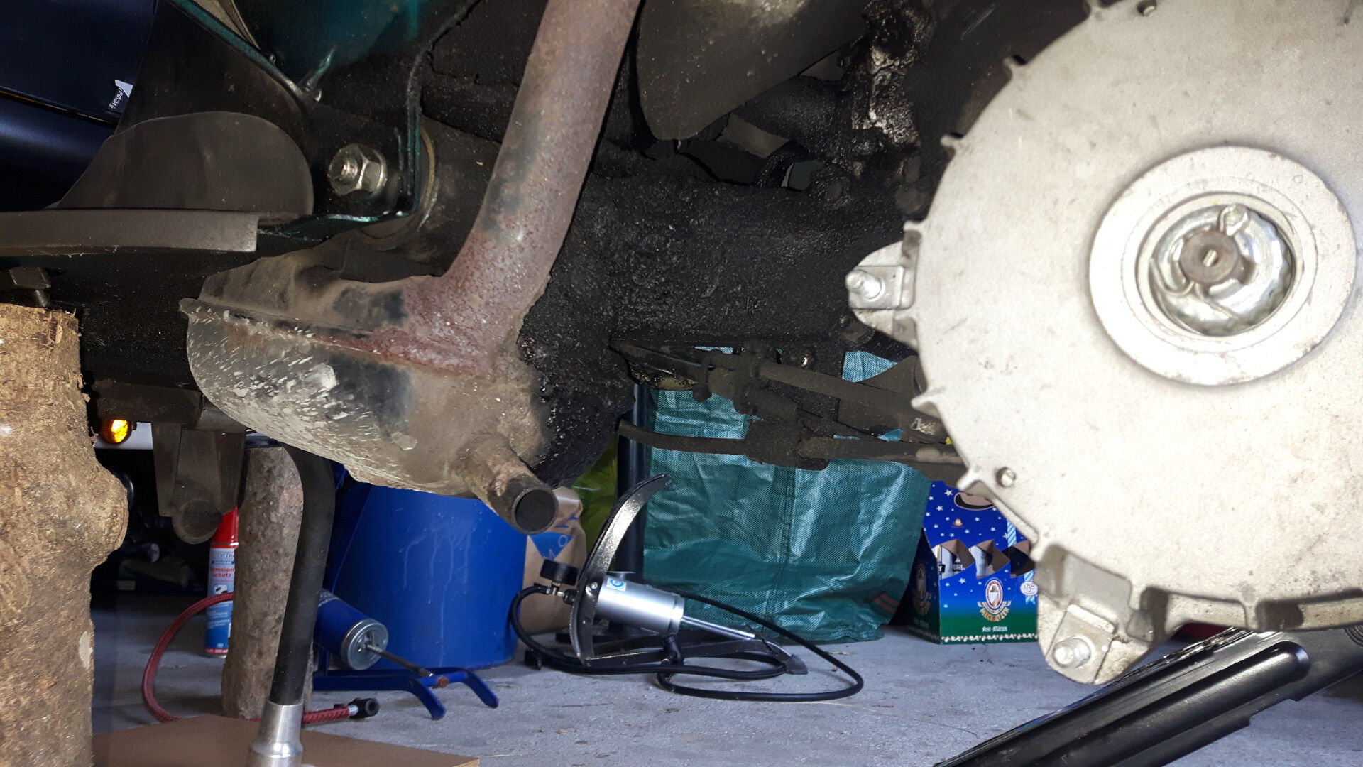

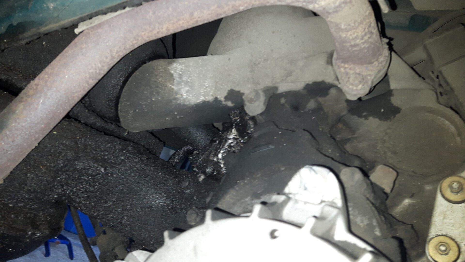

    Macht durchaus Sinn, dass die blanken Stellen durch das platte Rad verursacht wurden. Vor allem weil ich die Gute noch ca. 500m nach Hause geschoben hatte.
    Dann hol ich mal morgen nen neuen Schlauch und mach mich ans sauber machen. Bin mir noch nicht ganz sicher wie ich das anstellen kann ohne die Garage langfristig zu zeichnen... schauen wir mal :)
    Auspuff wir erstmals nichts gemacht. Der meldet sich dann selber wenn er fertig ist.

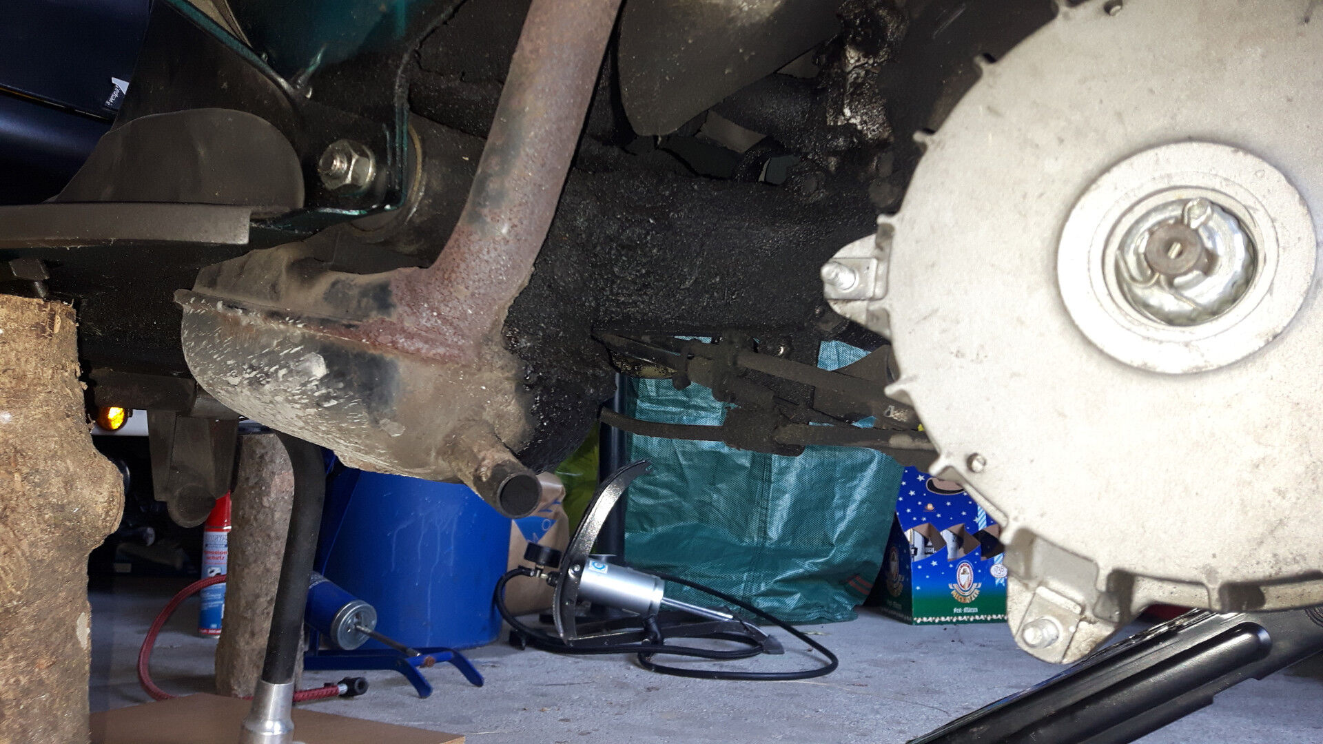

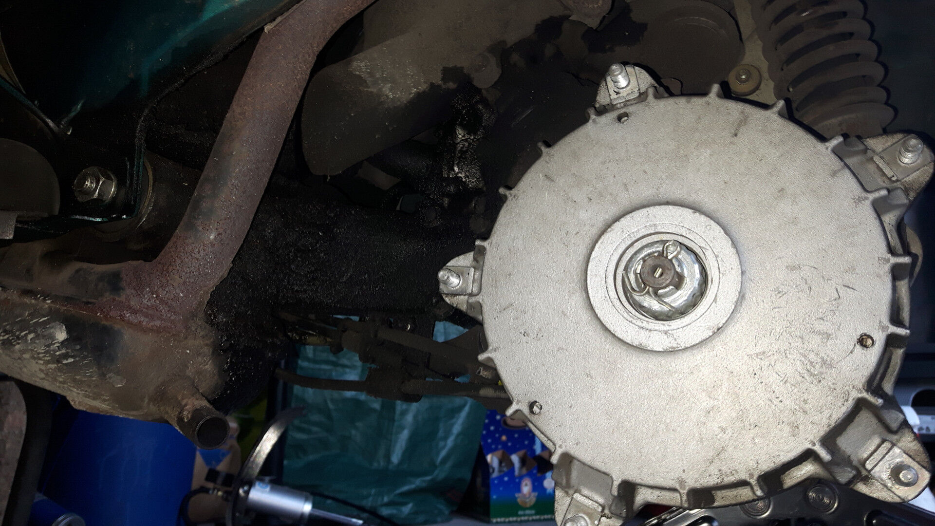

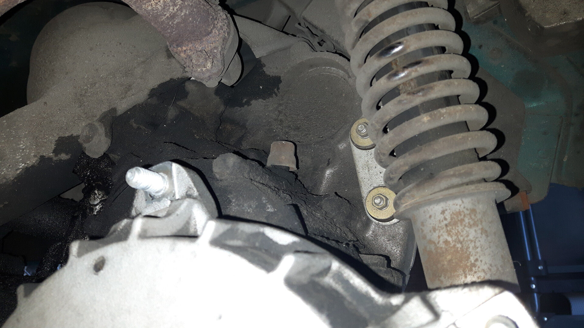

    • riag
    • April 29, 2018 at 17:06

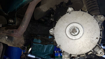

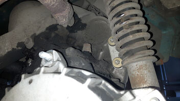

    Servus,
    hatte gestern an meiner PK 50 (Bj. 93) einen Platten am Hinterrad, wo ich strategisch ungünstig direkt vor einer Kurve viel Luft im Hinterreifen verloren hatte, so dass ich recht froh bin dass es mich nicht gelegt hat.
    Also dann heute mal das Hinterrad weg gebaut.
    Erste Frage: Ist es normal das die Mutter so verdammt festsitzen ? Habe da das Verbindungsteil der Ratsche kaputt gemacht. Mutter wurden aber auch schon mindestens 10 Jahre nicht mehr gelöst.
    Dann wenn das Rad erstmal weg ist sieht man was sich da so alles dahinter verbirgt.
    Hab da mal ein paar Bilder gemacht.
    Dazu Frage: Ist das normal, dass das (nach mehr als 10 Jahren) so verdammt versifft ist ? Würde das was helfen wenn ich öfters drauf aufpass, dass der Benzinhan zu ist ? Und wie bekomme ich das am besten weg ?
    Und auf einem Bild sieht man, dass es blanke Stellen an der Feder gibt. Schleift da das Rad dran.
    Und wie lange macht es der Auspuff noch ?
    Danke im Voraus
    cheers
    riag
