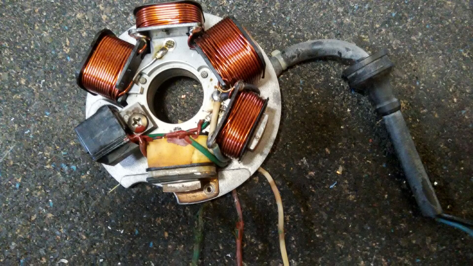

    Welche Spule auf der ZGP (PK 5 Spulen) ist denn für das Licht zuständig?
    Meine Zündung läuft super aber am Spannungsregler kommen aber nur 9-11V raus.
    Es kann nur die Zündung sein alles andere ist neu und am Spannungsregler kommt auch nicht mehr an.
    wenn ich das richtig sehe geht bei meiner Blau an Spule rechts neben der weißen dran/ Schwarz an Masse.
