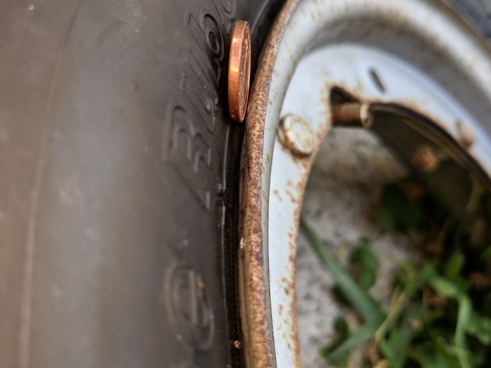

    Hier mal wieder ne Frage. Ich ziehe gerade das erste mal vee Rubber auf. Diese Scheisse rutscht aber nicht richtig an den Felgenrand! Ist das bei den Dingern normal, dass die so nen Spalt haben? Kenn ich so nicht!
    Ist halt ein scheis reifen.
    Für ein paar Euro mehr hättest du ein richtigen reifen bekommen.
    VeeRubber 22,70€
    Continental Classic 21,60€ Günstiger
    Michelin S83 23,40€
    Pirelli SC30 23,40€
    Heidenau K38 23,60€
    und das sind nur die Kalssischen profiele
    für 23,30€ hätte es schon eine Pirelli SL26 gegeben.
    da bin ich sehr zufrieden mit.
    oder einen Dumlop ScootSmart für 25,30€
    ich kann es echt nicht verstehen warumm es die teile immernoch giebt
    und das es wirklich leute giebt die sich den schrott holen.
    der reifen ist der einzige kontakt zur straße
    es giebt kein bauteil am ganzen roller der sich mehr auf das fahrverhalten und sicherheit auswirkt.

    Dachte der vee Rubber sei ein Reifen mit guten Preis/Leistung und bis jetzt nichts schlechtes gelesen. Hab ihn das erste mal.
    für diesen fall haben wir eine suchfunktion.
    https://www.vespaonline.de/wsc/search-res…light=veerubber
    hier kannst du rauslesen das jeder rer ihn gefahren hat ihn nicht mehr kaufen würde.
    ich hatte mal von denen die schleuche weil mein händler nix anderes da hatte.
    in einem sommer 5 platten.
    dann hab ich wieder selbst bestell und ein conti schlauch eingezogen.
    seit dem alles top
    den veerubber reifen den ich mal gefahren bin hat grade mal einen sommer und nicht mal 2000km gehalten.
    farverhalten war unter aller sau.
    ich war eigentlich froh das der so schnell runter war. dann konnte ich was vernümpftiges fahren.

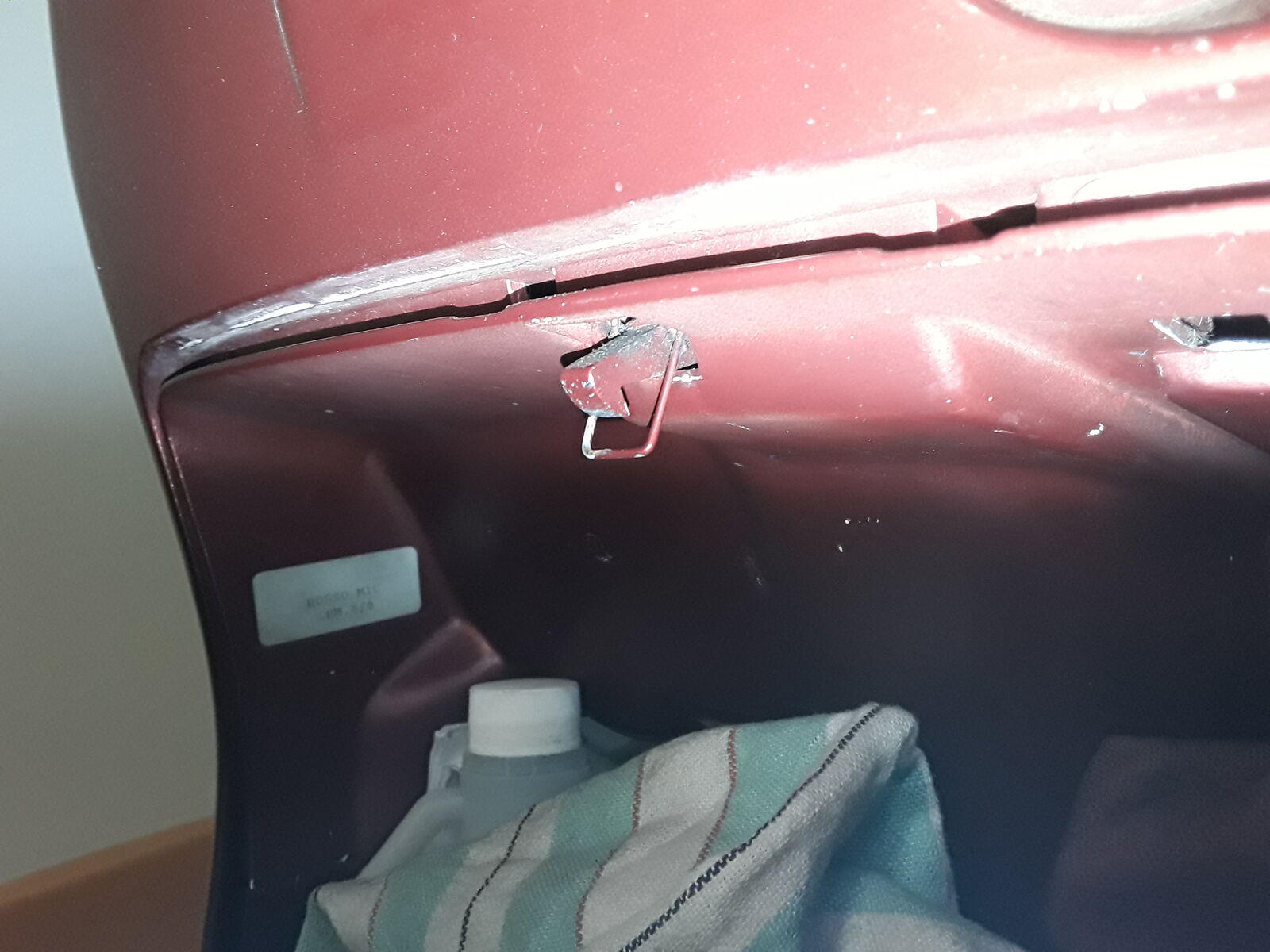

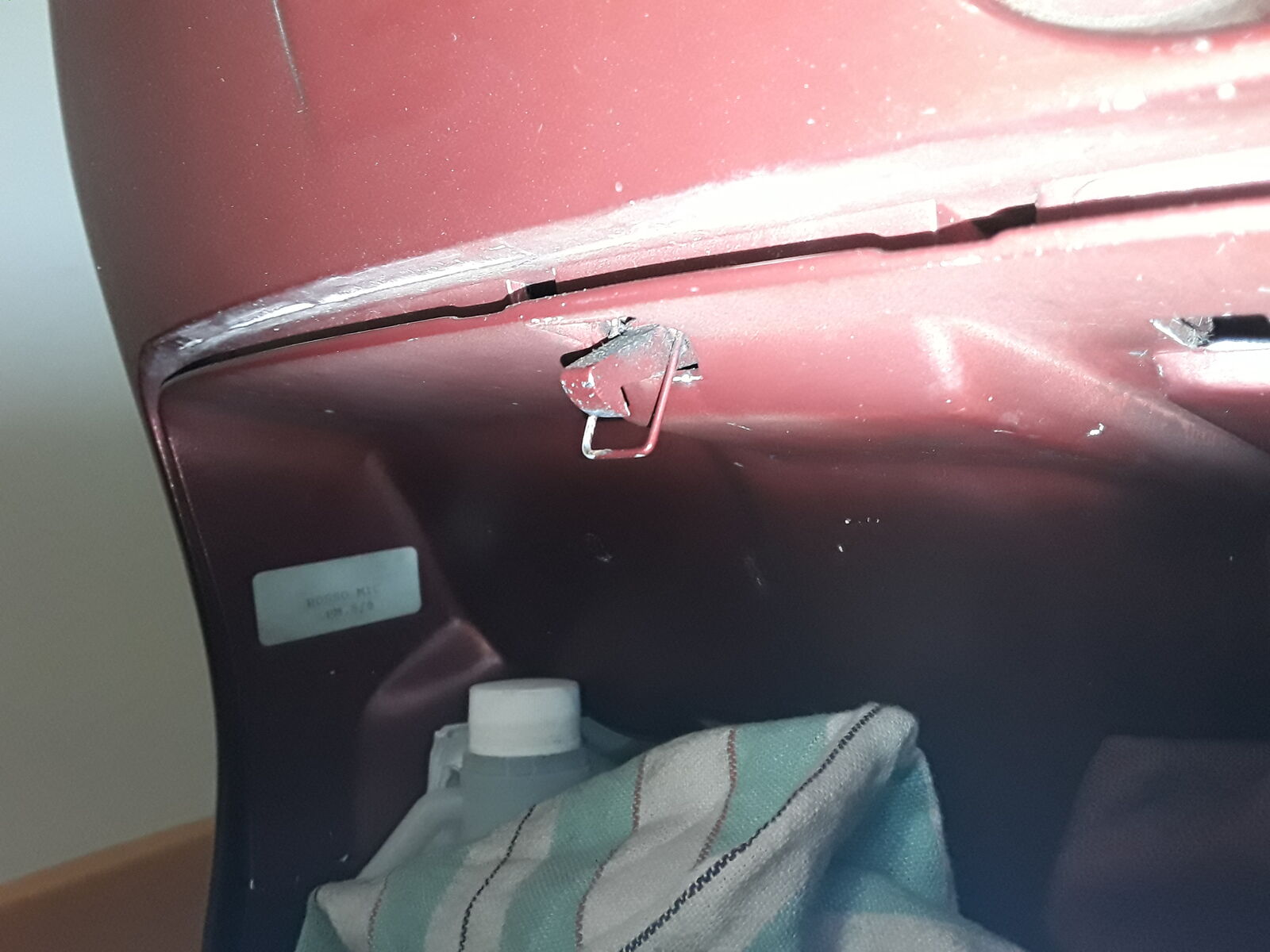

    Hey Leute,
    das Handschuhfach/ Gepäckfach meiner PK XL2 klemmt bzw. geht nicht mehr auf. Hatte da ein paar mal meine Einkäufe mit sanfter Gewalt verstaut, was jetzt den Schließmechanismus auch im fast leeren Zustand nicht mehr öffnen lässt. Den klappbaren Deckel (?) nach unten zu drücken während ich über das Zündschloss normal öffne hat ein paar mal funktioniert, aber jetzt nicht mehr. Hat jemand ne Ahnung wie ich das wieder auf bekomme ? Da ist noch meine Cap drinne und seit ner Woche muss mein Umfeld meine Frisur ohne Kopfbedeckung ertragen.
  • lelox
    589
    6,199
    1,119
    Dreyeckland
    faro alto
    • August 16, 2018 at 22:13
    • #9,850
    Die Klappe aufbiegen und mit einem ausreichend langem Gegenstand (Schraubenzieher z. B.) die Sperrklinke wegdrücken.
    Die Sperrklinke ist ein Gussteil und bei mir mal gebrochen und ließ sich dann nicht mehr per Schlüsseldruck über das Zündschloß entriegeln.
    Dann hatte sich mal die Achse der Sperrklinke aus einem ihrer Lager verflüchtigt, da ging die Klappe auch nicht mehr auf. Verkleben hat geholfen.
  • riag
    140
    PK50 Xl2
    • August 17, 2018 at 01:48
    • #9,851
    Die Sperrklinke wegdücken. In welche Richtung, wo setzt ich an. Hatte das mit einem langem Schraubenzieher bereits versucht. Also die Klappe (danke) kann man ja ein ca. 1 cm wegbiegen aber nur von der Ecke so das noch gut Entfernung ist dass man da gut im Leerem herumstochert. Die Sperrklinke ist definitiv nicht gebrochen; nach deinen Schilderungen denke ich, dass die aus dem Lager raus ist.
    So was ich in Erinnerung von der Arretierend der Klappe habe, muss die Klinke zur Öffnung von Unten nach Oben gedrückt werden? Ich nehm mir mal morgen ne Stunde Zeit um alle Möglichkeiten auszuprobieren. Danke dir für die Antwort

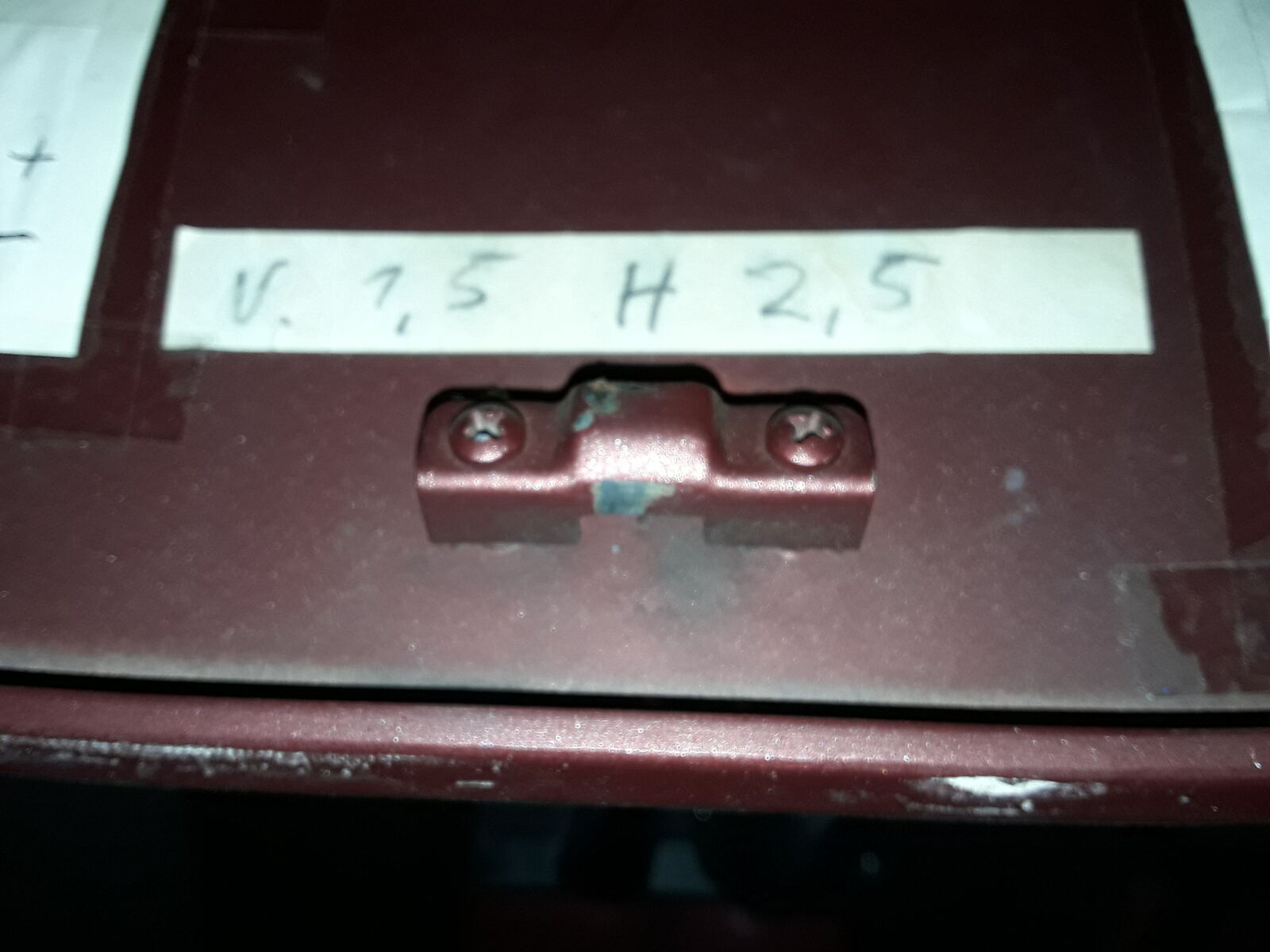

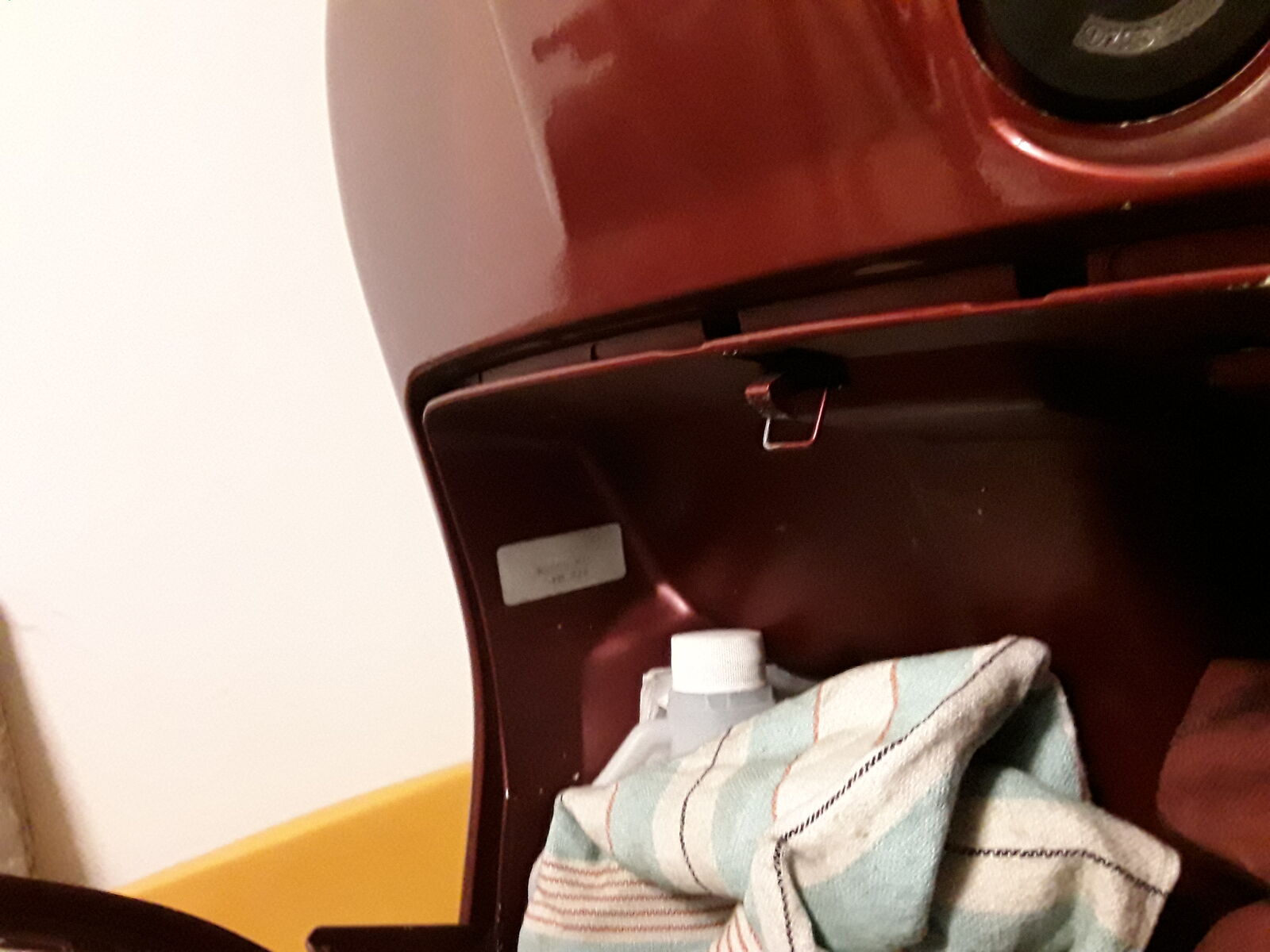

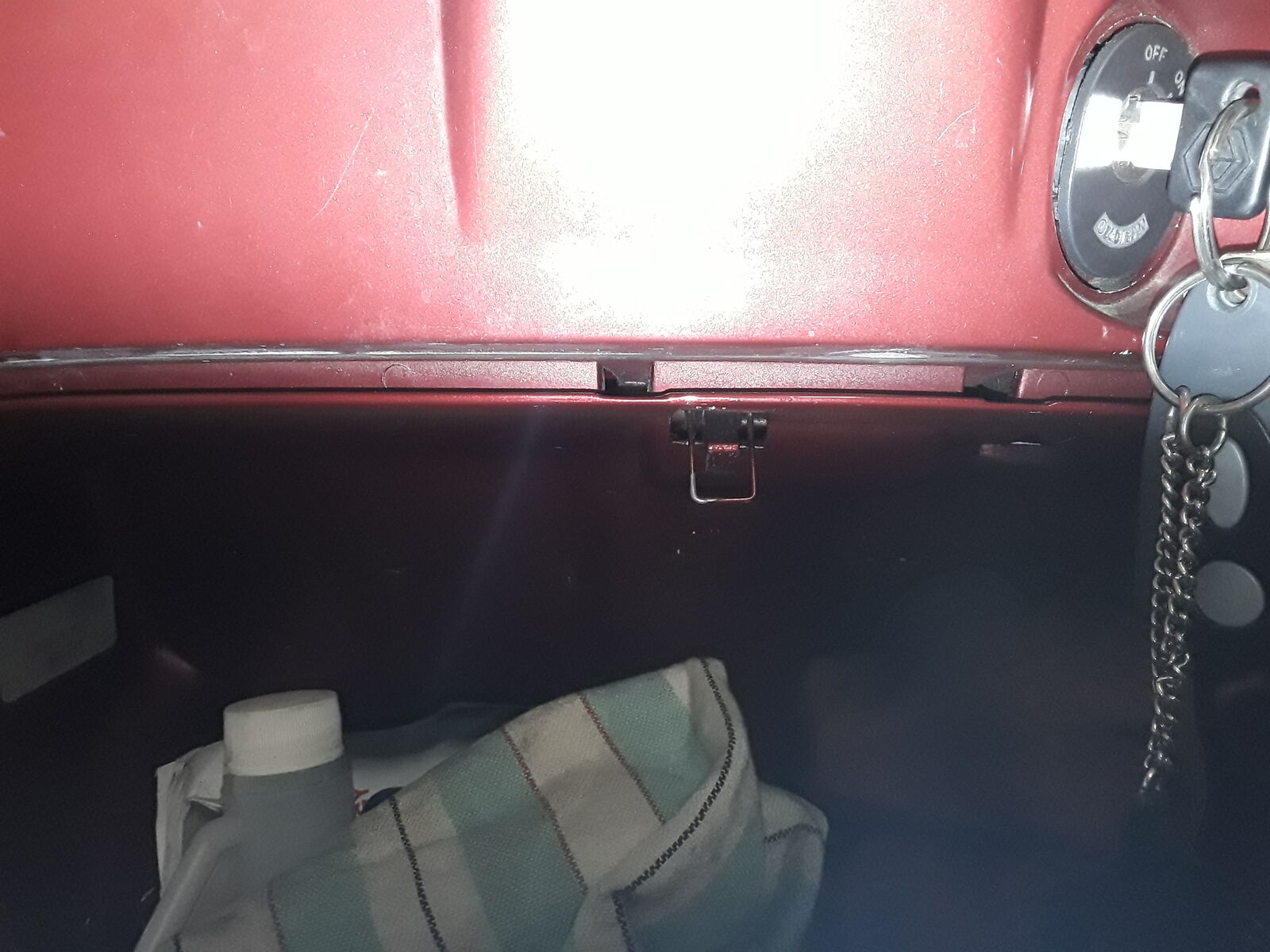

    • August 17, 2018 at 08:57
    • #9,852

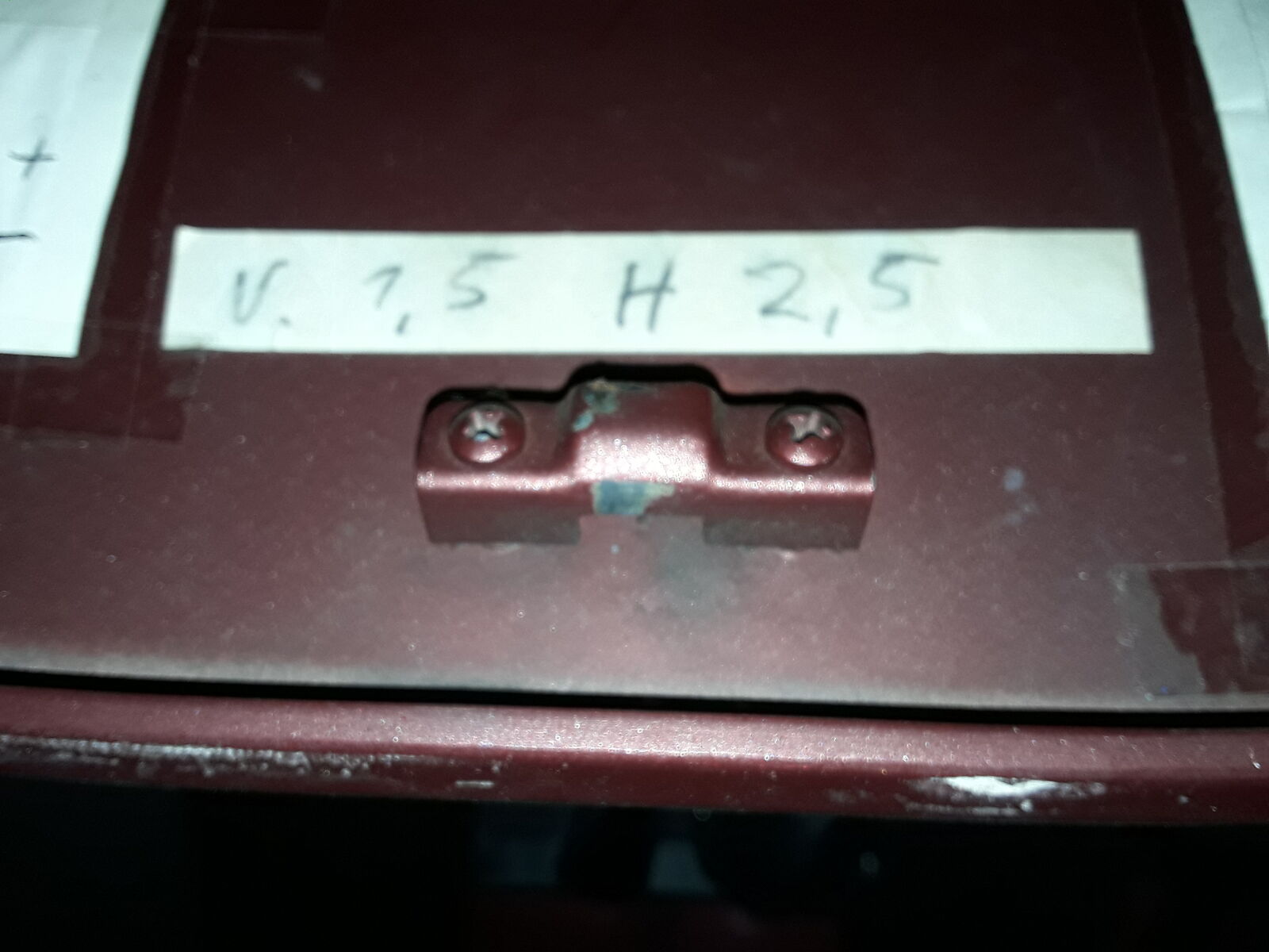

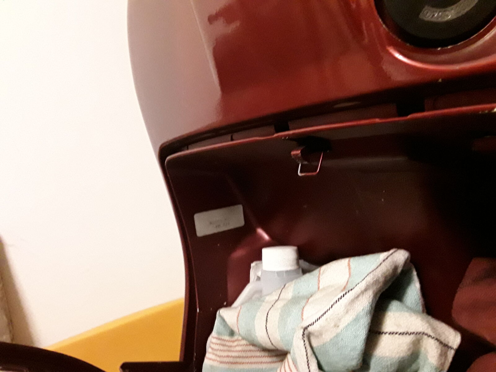

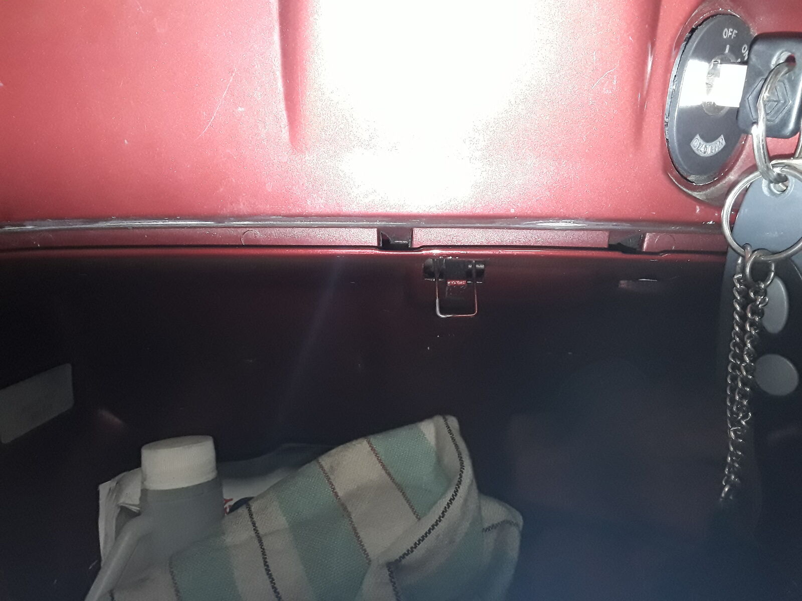

    Anbei ein paar Fotos.
    Riegel öffnet nach oben.

    • August 17, 2018 at 09:56
    • #9,853
    Wenn man die Klappe wegbiegt kommt Druck auf das System und die Klinke lässt sich schwerer bewegen. Klappe biegen und ein Holzstück in den Spalt klemmen, dann hat man beide Hände frei. Mit einer Schwanenhalslampe kann man Licht in die Angelegenheit bringen. Langen Schraubenzieher von möglichst weit unten ansetzen und auf das Griffende klopfen.

    • August 18, 2018 at 09:13
    • #9,859
    Das ist genau das Problem das ich habe. Durch das Wegbiegen ist da dann Spannung drauf und die Klinke sitzt fest. In diesem Zustand bewegt sich die Klinke gar nicht wenn ich das Zündschloss reindrücke.
    Ich nehm mal an das ist so eine Geschichte die schnell geht, wenn man weiß was man macht. Ansonsten probiert man halt so lange rum bis es irgendwann klappt.
