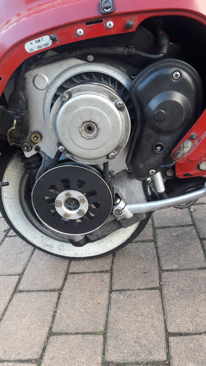

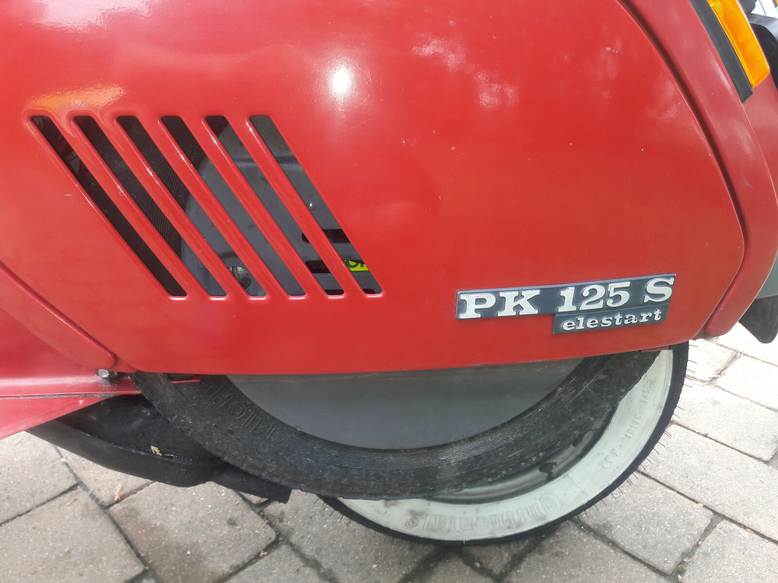

Es gab in allen Baujahren Varianten mit sowie ohne Kickstarter.
Bei 50 bis 125ccm.
Entweder Preis oder Auslieferungsland abhängig.
Genau wie Ölpumpe (Getrenntschmierung). Italien ziemlich alle ohne Ölpumpe.
Grüße Mario
