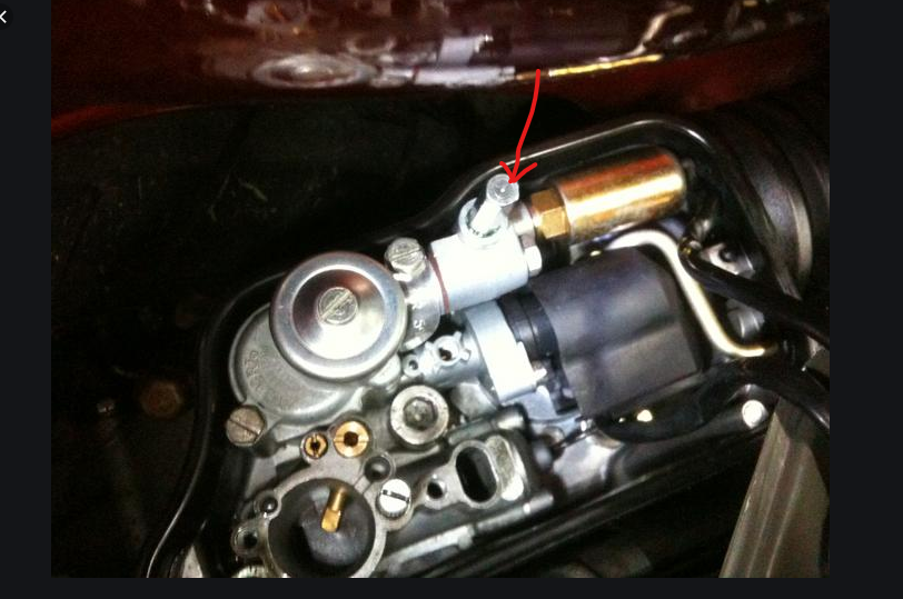

    Danke....ich brauche etwas für Dummis....die Leerlaufeinstellschraube habe ich gefunden...die Leerlauf gemisch schraube hinten auch, aber wofür ist die 6 kant Schraube ca in der Mitte hinten die aus der Vergaserwanne rausschaut...zudrehen Motor stirbt ab aufdrehen Motor läuft weiter. weiters aufdrehen hat keine Auswirkung..

    Das ist praktisch der manuelle Benzinhahn, wenn der elektrische ausfällt.

    Danke....habe sie am laufen...das stottern, wenn man gas weg nimmt ist erträglich geworden...ob das Gas schnell genug von Voll auf LL zurückgeht kann ich nicht beurteilen...Danke für die Unterstützung...

    Dannwird wohl der elektrische hahn defekt sein.
    Oder falls eine batterie vorhanden, diese defekt sein.

    Benzinhahn elektrisch scheint zu funktionieren, wenn ich den mechanischen 6 Kantschraube oben auf dem Vergaser schliesse läuft sie, was mir aufgefallen ist, das an dem Stecker für den E-chok auch bei Zündung ein, keine 12 Volt Messbar sind...oder ist das normal?
