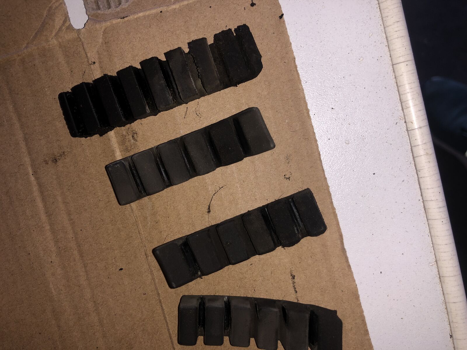

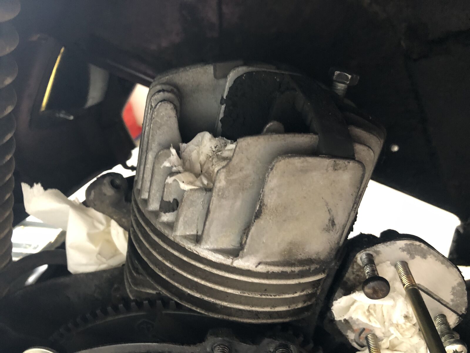

    Unter der Lufthaube fand ich zwischen den Kühlrippen jede Menge "Gummikämme", welche wohl auf den Zylinder gesteckt wurden. Durch ein wenig Recherche weiß ich nun, dass diese Teile entweder der Stabilisierung der Rippen und/oder der Geräuschdämmung dienen sollen. Jedoch sind insgesamt bestimmt 6-8 Stk. am Zylinder, die teilweise schon sowas von verkokelt sind. Müssen die (ich nenne Sie jetzt einfach mal so) Gummikämme bestehen bleiben? Ich habe das Gefühl das diese Gummis die Luftverwirbelung / Kühlung beeinflussen. Wie bekomme ich den Zylinder von den verkolten stellen befreit und äußerlich etwas "bereinigt"?

    Dienen dazu das die Haube nicht aufliegt und wegschmilzt.
    Haben die 80ger und 125ger nicht.
    Grüße Mario

    Kopf runternehmen und strahlen, wenn dich das schwarze Zeug stört.
    Aber schon komisch, die schwarze Wand.
    Meine Gummis sind mit dem Originalkopf auf Lager gewandert.
    Pinasco plus neuem zugehörigen Kopf (von SIP glaub). Alles originale ist eingelagert.
    Läuft.
    Gruß Paddy.
