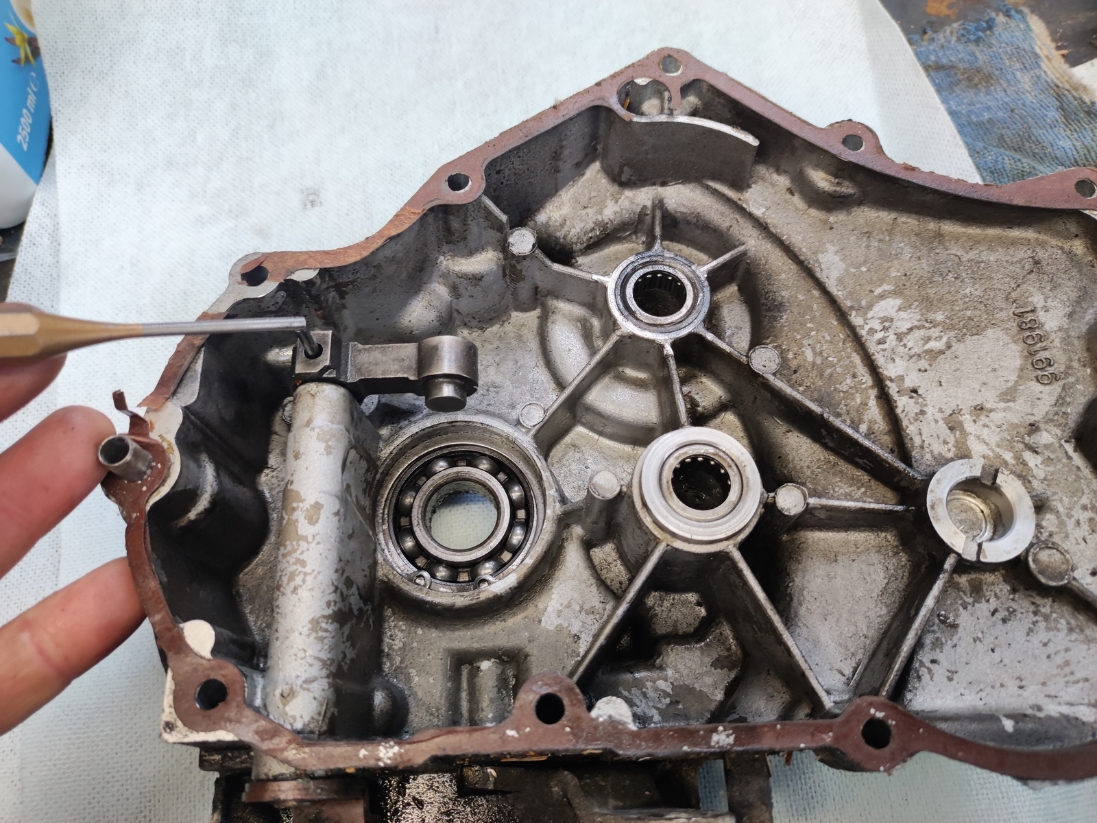

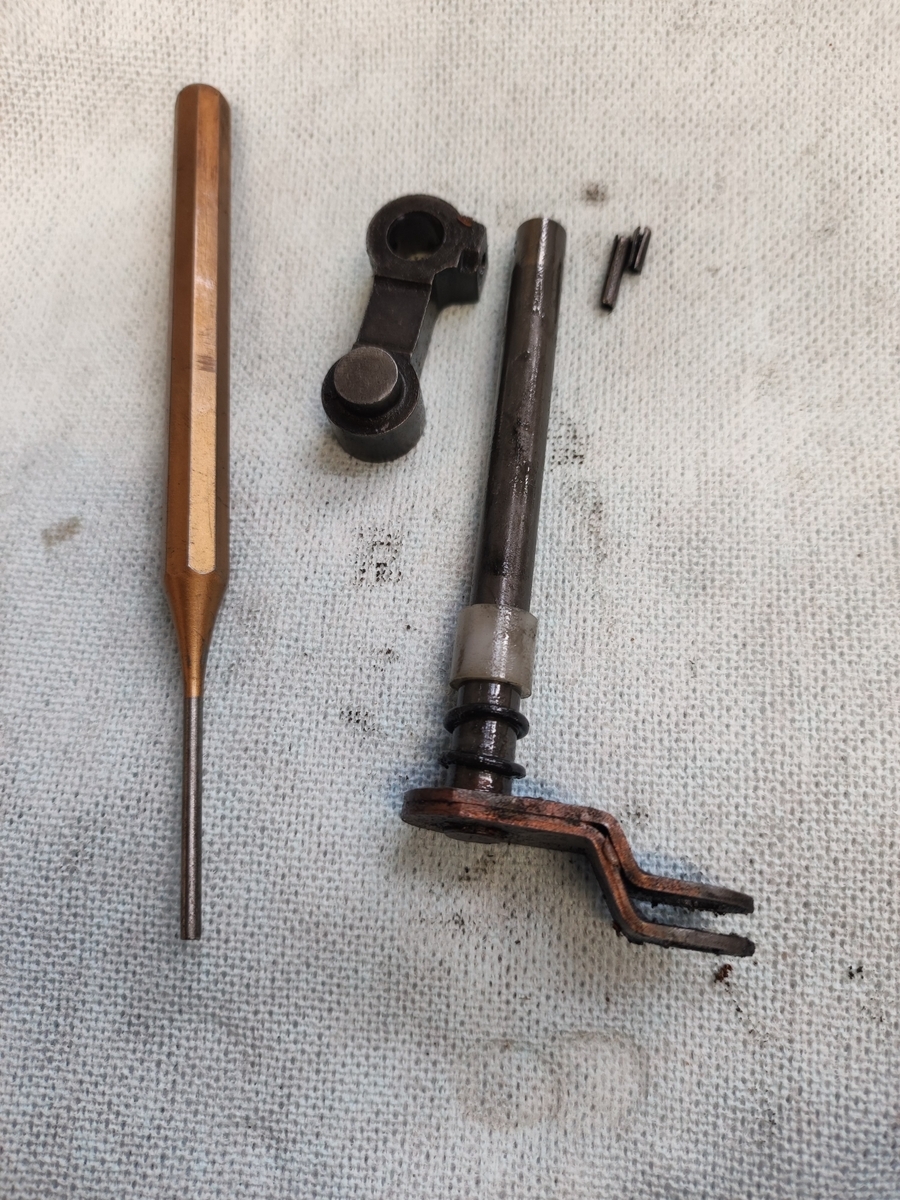

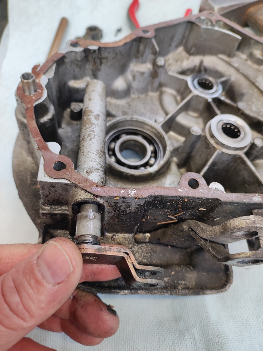

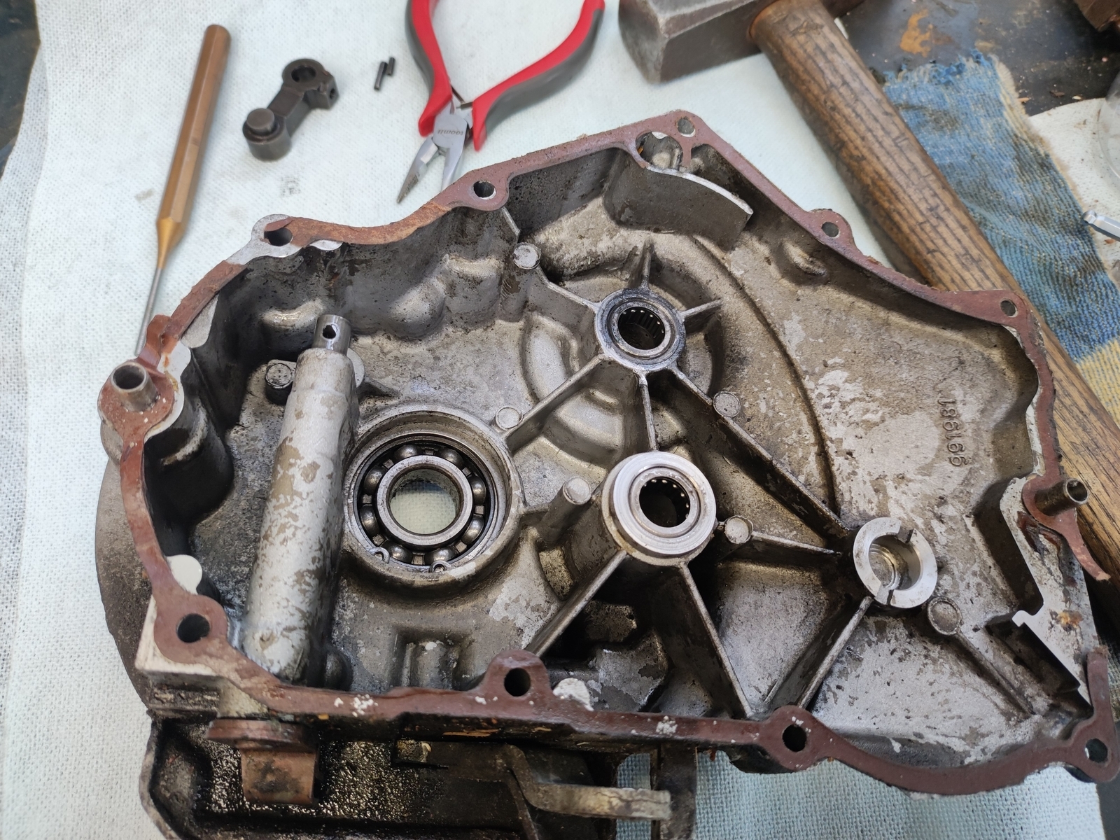

    Schaltarm abdichten
    Stift am Nocken austreiben.
    Bild von Position machen
    Schaltarm nach unten rausziehen
    Säubern und Gummiringe tauschen.
    Gefettet wieder einführen
    Nocken befestigen
