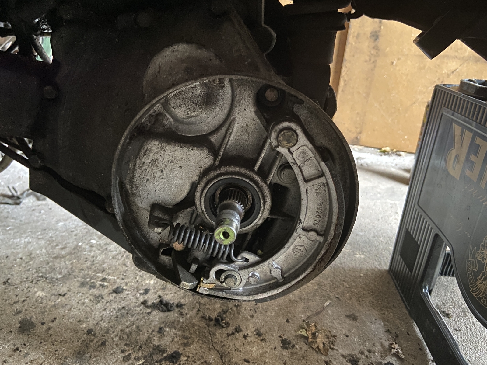

    Hallo Ihr Lieben,
    Gerade wollte ich mein Getriebeöl wechseln da ist mir das völlig verschmierte Hinterrad (Limaseitig) ins Auge gefallen. Den Wellendichtring der Lima hatte ich ja bereits getauscht. Somit machte ich mich daran die Bremstrommel abzubauen. Und Siehe da ein Konglomerat aus Schmutz und Öl hat sich hier angesammelt. Den Wellendichtring (30x40x7) konnte ich identifizieren. Bei der Suche habe ich bereits diesen bei Sip gefunden.
    Geht dieser oder ist da noch etwas zu beachten?
    Dann sehe ich das da ein Sicherungsclip an der unteren Halterung der Bremsbacke fehlte. Also Bremsbacke ausgebaut und da fällt mir auch noch eine Unterlegscheibe entgegen. Das erklärt auch die Abriebspuren an der Bremsbacke und der Trommel. Nun habe ich im Netz beim besten Willen diesen Clip nicht finden können. Den für die obere Halterung gibt es jedoch. Noch jemand eine Idee wo es den gibt? Oder sollte ich mir einfach nen anderen passenden besorgen nach dem Motto Hauptsache hält?

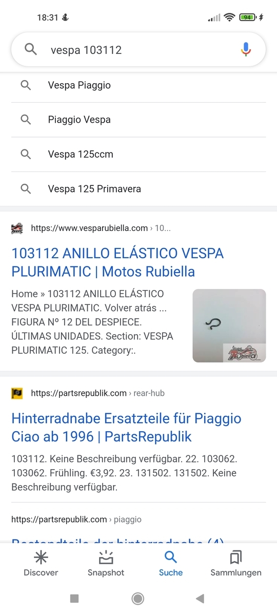

    Den Ring gibt's noch online Vespa 103112 oder PG103112 suchen.

    • March 9, 2022 at 18:25
    Egal106s16
    Konnte leider nix finden. Hast Du vielleicht nen link für mich?

    • March 9, 2022 at 18:59
    DerDennis Danke Dir aber den hatte ich auch gefunden. Jedoch hat die VA52T (Bj. 93) nur eine Bremsbacke die von 2 Clips in unterschiedlicher Größe (so meine Vermutung - siehe Bild) gehalten wird.
    PK50 XL2 Automatik (VA52T)
    3,205
    31,838
    5,706
    • March 9, 2022 at 19:13
    Das stimmt, ein kleiner und ein grösserer.
    Gut jetzt weiß ich zwar das ich recht habe aber schlauer bin ich leider immer noch nicht. Bekomme ich diese jetzt irgendwo oder gehen auch andere Sprengringe wie diese? https://www.amazon.de/XTVTX-Edelstahlöffnung-Sprengring-Unterlegscheiben-Sortimentssatz-Größen(1-5/dp/B08VCVKKB9/ref=mp_s_a_1_9?crid=167K8A8QIDRU&keywords=sprengring&qid=1646844405&sprefix=sprengring%2Caps%2C128&sr=8-9#
    3,205
    31,838
    5,706
    • March 10, 2022 at 06:15
    Dieses kleine Drahtgedöns ist nur dazu da, dass die Bremsbacke nicht auf der Welle wandern kann. Nehme einen passenden Segerring und die Sache ist erledigt. Da liegt keine große Last an.
