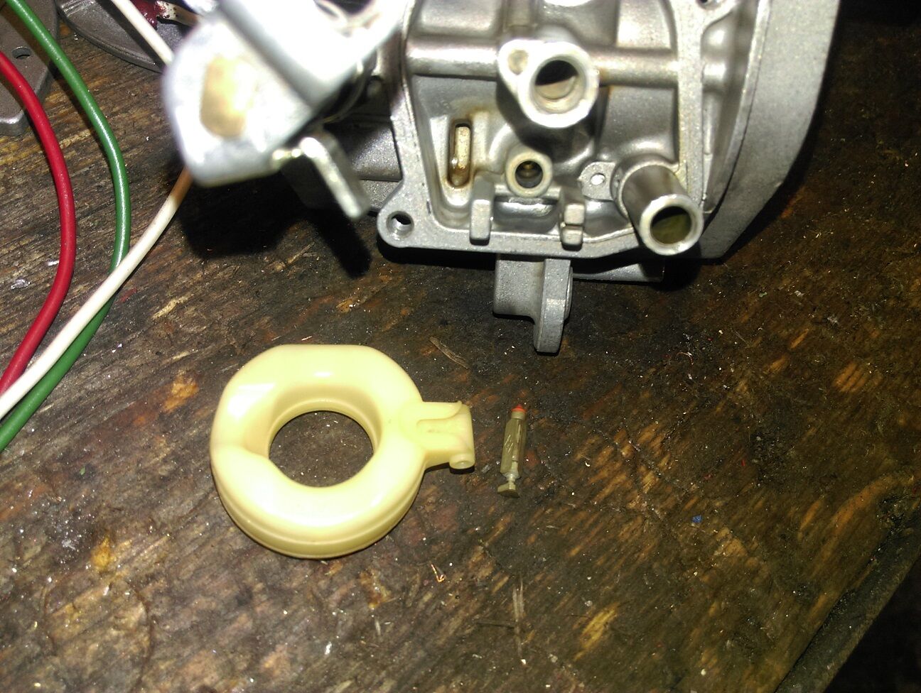

    Zitat von Kellerbastler
    Ob das Schwimerkammerventil schließt, kannst du doch eigentlich beim durchpusten am Benzinanschluß prüfen.
    Hast du das schon mal gemacht. Vergaser ins Wasserglas hängen tief luft holen und ....Los
    Am Schwimmer kannst du nix einstellen, der nur evtl. sich mit Benzin füllen, wenn undicht.sich

    • February 5, 2018 at 21:52
    Moin, ich würde sagen, das Deine Schwimmerkammer überläuft, warum auch immer. Dreh doch mal den Benzinhahn zu, gibt Gas und schau ob es vorm aus gehen weniger wird. Dann aufdrehen und wenn es dann wieder mehr wird...
    Teste doch mal die Dichtigkeit des Schwimmerkammerventil, ob der Schwimmer überhaubt dicht macht.

    Wenn du ohne Luftfilter den Motor hochdrehst und in den Vergaser schaust, ist da ungewöhnlich viel sprit am rauskommen, also aus dem Düsenstock oder tröpfchen Bildung?
  • Bohrungen Gaserflansch 16/¹⁴ Gaser, wofür?
    • marco/hamburg
    • February 4, 2018 at 12:55
    Es tropft in den Kanal wo das Gasgestänge durch führt.
    Moin, verstehe ich nicht richtig, aber ich denke du meinst halt den Kanal wo die Drosselklappe drin sitzt oder?
    Und wenn du im Stand Vollgas gibts, wo tropft es dann raus?
    Es gibt bei der Drosseklappe noch kleine Übergangsbohrungen, kommt es da raus oder aus dem Rohr (ist das frei?) wo die Hauptdüse drunter sitzt?
    Säuft sie dann bei Vollgas ab, schließt der Choke richtig?
    Sind die Löcher in der Dichtung offen und auch die Bohrung zum Ansaugkasten frei?
    Ich schaue gleich mal meine Vergaser an ob mir sonst noch etwas einfällt.
