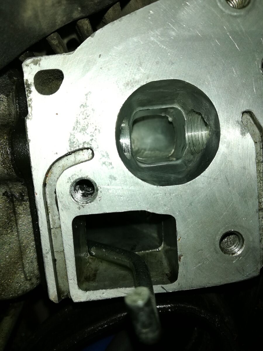

    4 Augen sehen ja mehr als 2. Grad mit nen Kumpel davor gesessen. Laufen lassen. Der Sprit kommt nicht von oben der kommt von hinten!
    Der wird durch das untere 4eckige Loch wo das Gestänge drin ist zurück gedrückt. Jetzt bin ich komplett raus.
    Wie kann man den flansch vom Motor anschrauben. (Habe die Schrauben gefunden)
    Du meinst abschrauben? Auf deinem obigen Bild, rechts sind drei Schrauben. Die vordere ist durch eine Dicke Schlitzschraube verdeckt. Dann gehst du mit einem Inbusschlüssel durch den Flansch (das ist die große Durchgangs Bohrung mit dem Gewinde, was du rechts siehst) und kanst die vordere Schraube lösen.
    Aber ich bin auch verwirrt von wo der Sprit kommt, evtl. drückt die Luft vom Lüfterrad den Sprit auch noch nach vorn.
    Aber eigentlich müste das ganze mit einer Überlaufenden Schwimmerkammer zusammen hängen.
    Weil bei soviel Sprit im Kanal müsste sich das beim Motorlauf bemerkbar machen.
    Bist du schon ne Runde gefahren und wenn ja, hat sich das unter Last bemerkbar gemacht?

    • February 14, 2018 at 10:38
    • #30
    Moin
    Ich habe den Fehler gefunden. Kollege hat beim Zusammenbau nicht aufgepasst. Die Dichtung ist verrutscht. Siehe Bild. Jetzt entweder Motor ausbauen und neu dichten oder mit Dichtmittel von unten "zupfuschen".
    Aber ich werde den nicht zerlegen. Den schraube ich nicht auseinander.
    Das darf Kollege dann machen. Bin Automatik Motoren lasse ich meine Finger :P

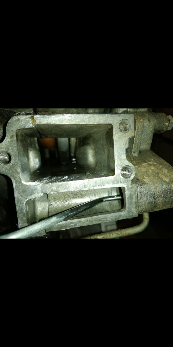

    • February 19, 2018 at 14:08
    • #36
    Sieht man nicht viel von

    • February 21, 2018 at 07:30
    • #38
    Moin
    Der Pfusch hält klatschen-) (bis jetzt) ^^
    Gestern probefahrt gemacht und die Kiste noch länger laufen lassen. Läuft jetzt schön ruhig und springt super an. Zusammen gebaut und jetzt kann der Besitzer sie abholen. Und ich bekomme dann hoffentlich seinen leckeren selbstgemachten Burger als Bezahlung klatschen-)
