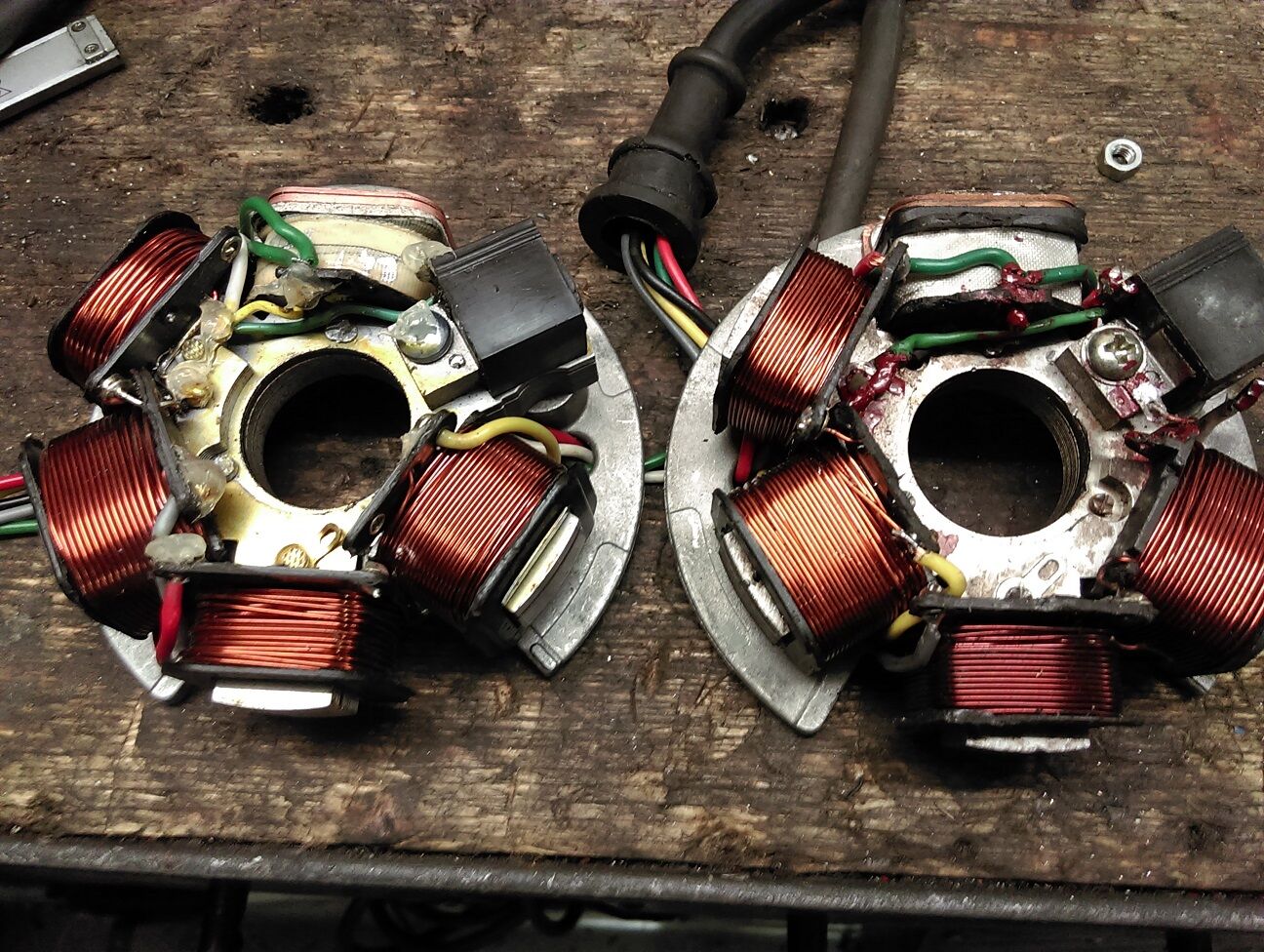

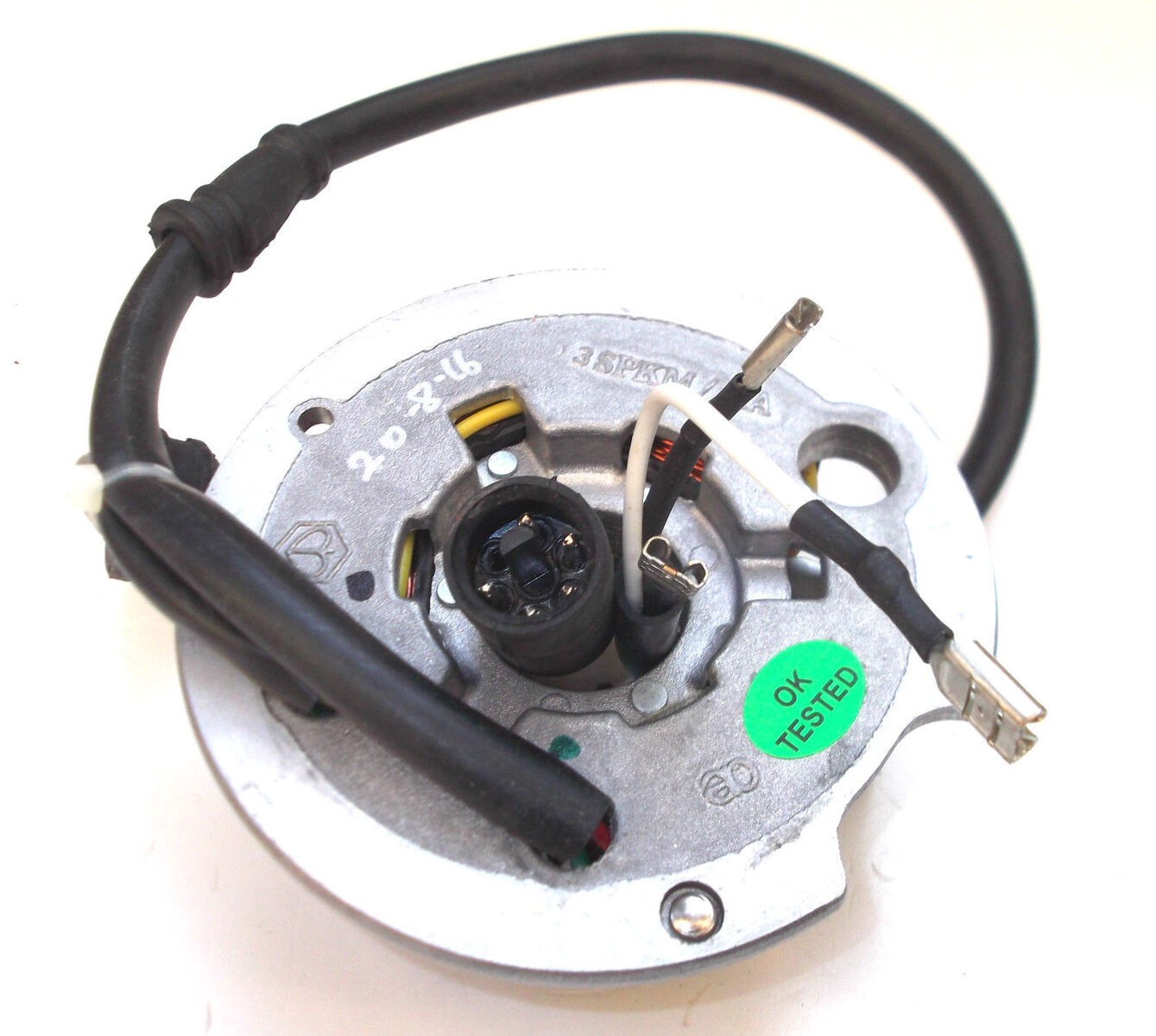

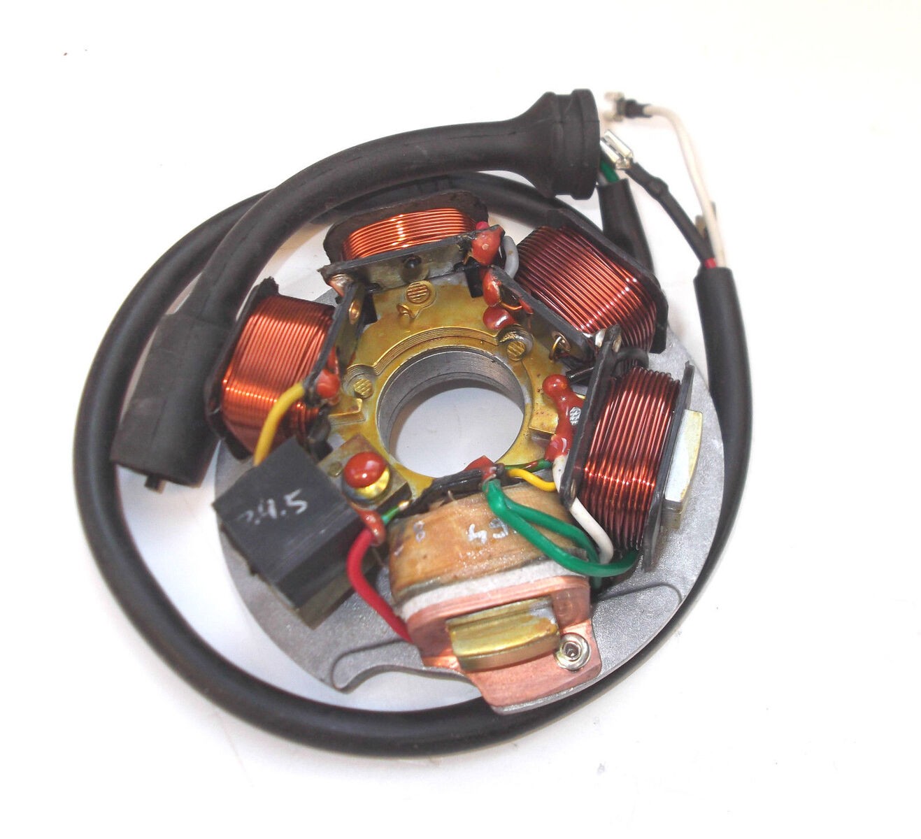

    Guten Morgen,
    da es für eine Automatik ist, bin ich nicht sicher ob es hierher gehört oder in den Automatik Bereich. Sonst gerne verschieben.
    Die Automatik Zündungsgrundplatten die ich liegen habe, sehen nicht mehr so gut aus und so bin ich gerade dabei eine neue aufzubauen.
    Auf den Bilder ist die neue gekaufte zu sehen und die soll für eine Pk 50 XL2 Elestart sein.
    Leider sieht die Kabelbelegung auf der Grundplatte die ich gekauft habe,anders aus als die von der Automatik.
    Bevor ich jetzt alles wieder zusammen niete, bräuchte ich einen Schaltplan für eine PK 50 XL 2 Automatik.
    Kann einer helfen?
    Danke!
    Marco

    Passt deine neue Grundplatte überhaupt in die Automatik?
    Dachte da passt nur die Grundplatte mit zwei Aussparungen rein!?
    Oder irre ich mich da?
    Die neue Grundplatte past so nicht, die Spulen müssen ab und dann auf eine Automatikplatte wieder drauf. Das ganze auf der Automatikplatte wieder zu montieren, ist ein wenig gefummel usw, wird aber gehen.
    Es sollte auch gehen die neue nicht passende Grundplatte passend zu machen. Die Platte muss dazu aber ausgedreht werden und die Ausspaarung rausgesägt werrden. Dazu hatte ich aber keine Lust, mir die Aufnahmen usw. anzufertigen.
    Links auf dem Bild ist eine alte Automatikplatte mit den neuen Spulen und rechts ein alte Automatikplatte und mann sieht die unterschiedliche Kabelbelegungen.
    Da muß ich mich nochmal reindenken.
    Danke für den Link mit der Bedienungsanleitung. Habe ich schon und auch mehrmal reingekuckt, aber irgendwie den Schaltplan übersehen.....

    Ahh okay. Das ist ne gute Idee. Die muss ich mir merken.
    Ich würde die Kabelbelegung und die Spulen gleich der Alten umbauen.
    Dann sollte es auf jeden Fall passen!?

    Zentriert und fixiert ist der Kram und jetzt schaun wir mal was passiert......

    Hat zwar etwas gedauert... Urlaub, Arbeit etc...
    Heute den ganzen Kram eingebaut und angeschmißen....läuft.
