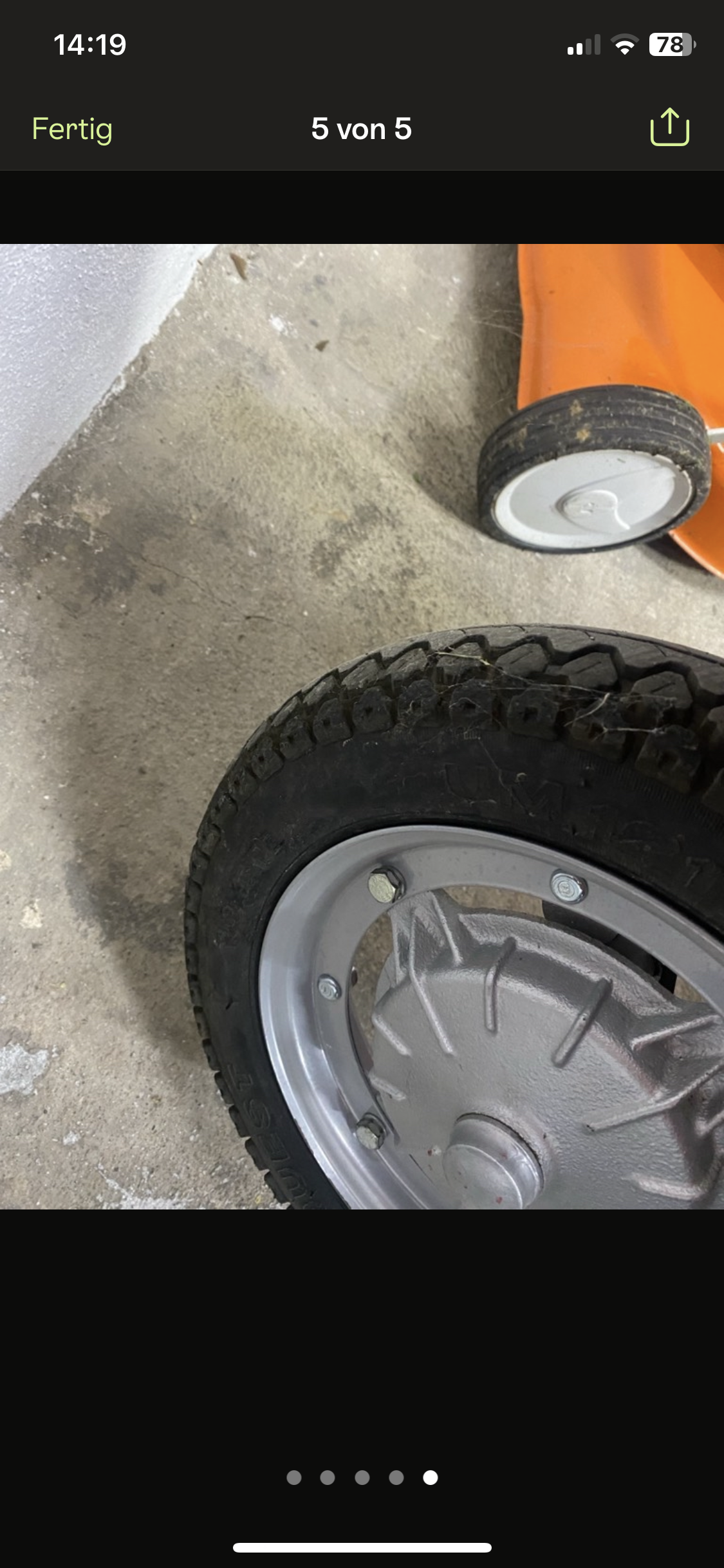

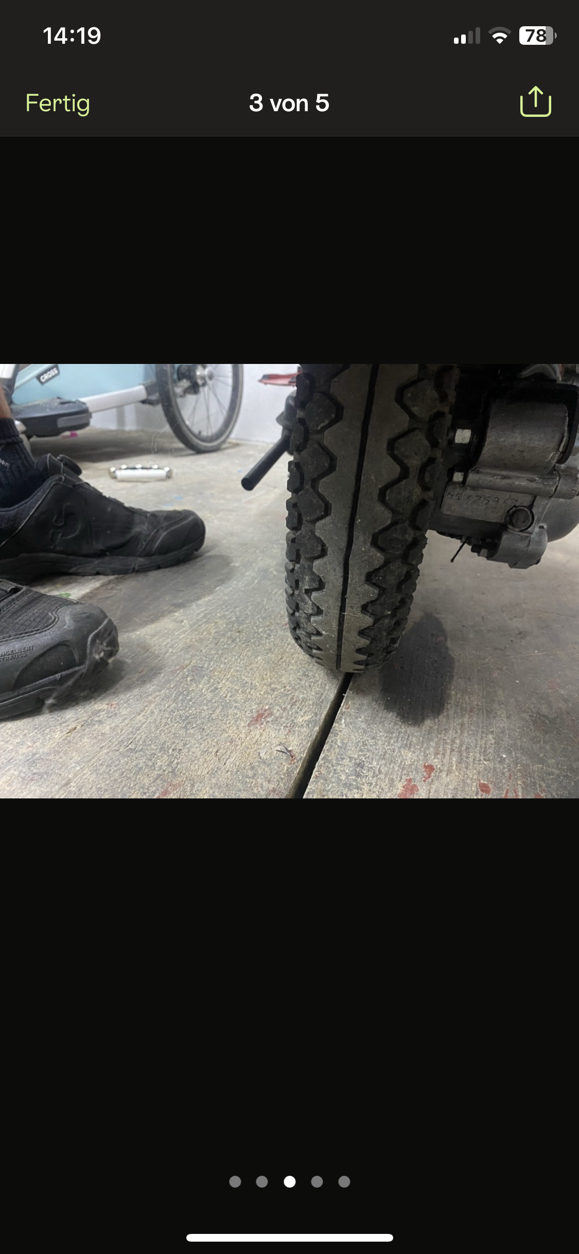

    Welche Variante ist realisierbar? Wieviel muss man unterlegen um Abstand Kulu zu behalten?
    Ich rate Dir davon ab. Der Spurversatz fährt sich nicht schön.
    Du musst etwa 2mm unterlegen, damit es knapp nicht schleift. Der Reifen wird etwa 10-11mm breiter sein, Heidenau sowieso. Der Reifen verhält sich aber nicht statisch. In bestimmten Fahrsituationen schleift es wahrscheinlich trotzdem.
