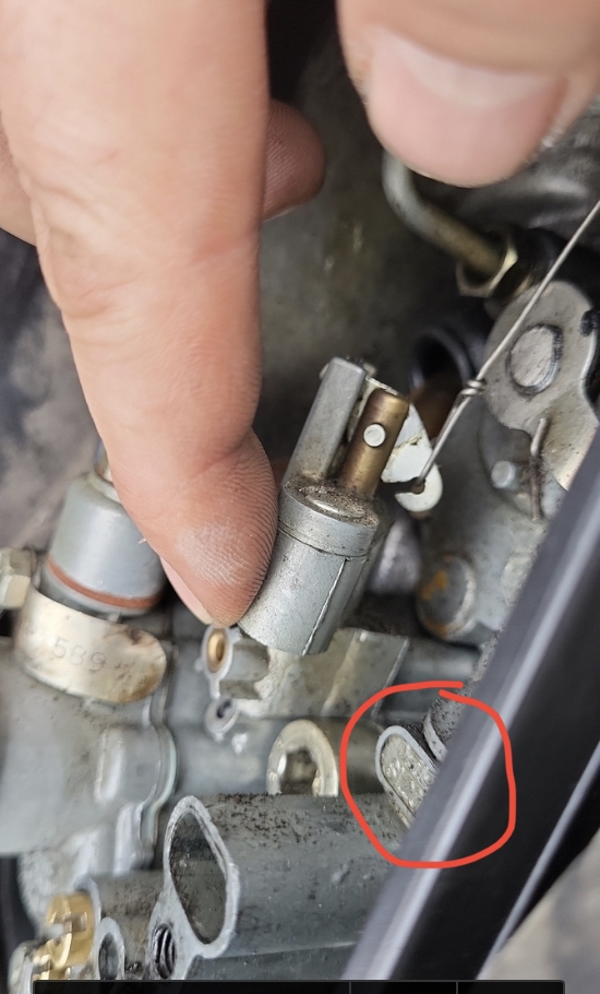

    Es ist der Sip 24er by DRT. Der hat die 1,8mm Bohrung, also ja.
    ich versuche mal einen anderen 24er aufzutreiben.
    Ich habe auch die Löcher im Filter, das werde ich mal zurückbauen, damals brauchte ich bei dieser Veränderung am 125er eine um 10 Nummern größere HD. Es bleibt also spannend
    Nach meiner Erfahrung ist die Bohrung immer mal nicht durchgängig geöffnet. Ein kleiner Rest zum Boden hin bleibt dann immer noch ein Engpass.
    Die Löcher im Filter führen dazu, dass der Motor es fetter will - 10 Größen mehr ist ungewöhnlich.
    Hast Du eigentlich das Plastikteil im Rahmentunnel unter dem Tank drin? Wenn das fehlt, drückt es Dir wie bei einem Kompressor die Luft mit deutlich größerem Druck in den Vergaser und magert bei zunehmender Geschwindigkeit immer mehr ab.

    Hast Du Deinen Vergaser mit mittelfester Schraubensicherung angezogen? Welche Nebendüse fährst Du? Warum verwendest Du nicht die originalen Unterlegscheiben?

    Klassische Falschluftquellen hast Du schon benannt - Zylinderkopf, Vergaser. Ich würde auch noch die beiden Wellendichtringe in die Überlegungen einbeziehen.
