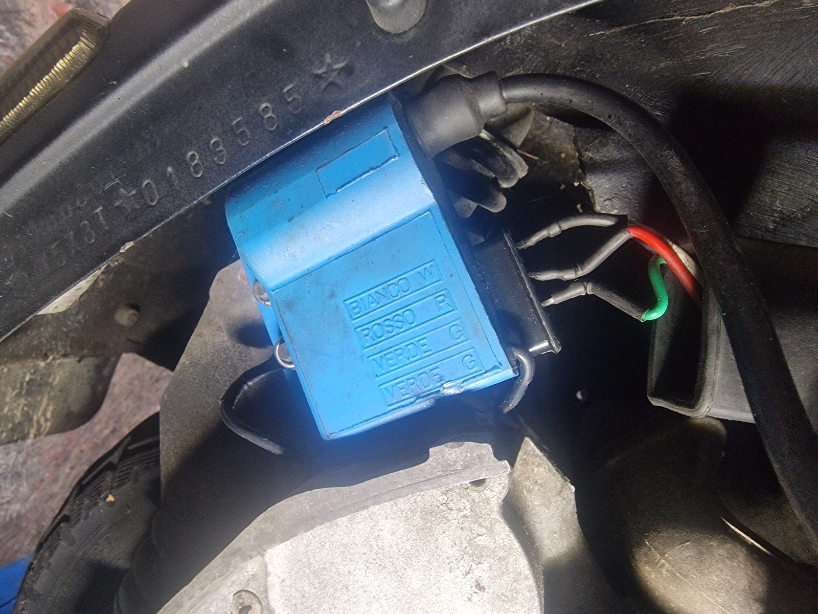

    Okee... du hast da eine Kontaktlose ZGP verbaut... Und "Ja", diese CDI kann einen Defekt aufweisen ;0) . Baue die schnell mal vom Nachbarsjungen seiner Sfera um :S !
    Späßje... Hast du noch so ein Teil (das hellblaue Kästle da) zur Hand?
    😂😂😂 Leider keine Sfera weit und breit zu sehen ...ne hab leider auch keine erstz parat 😢 werd mir eine besorgen,genau die selbe ?? Oder ne andere?
    Genau diese blaue.

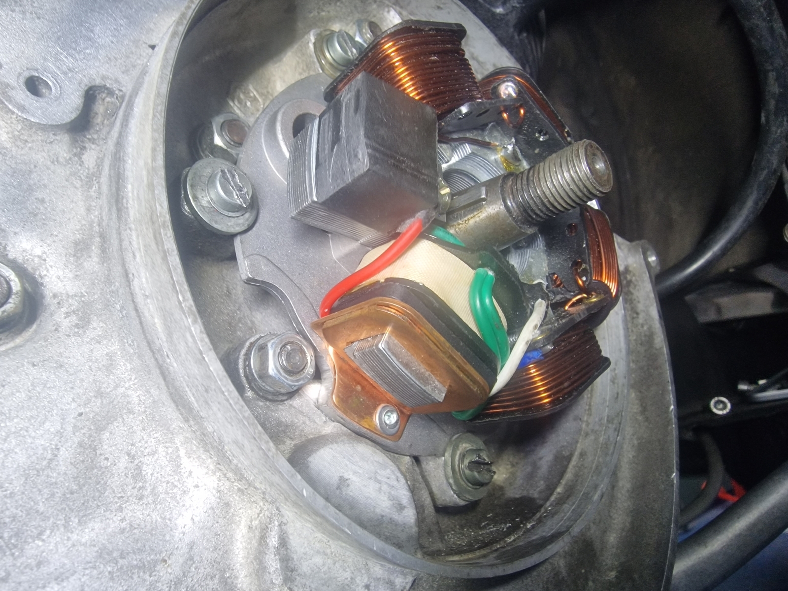

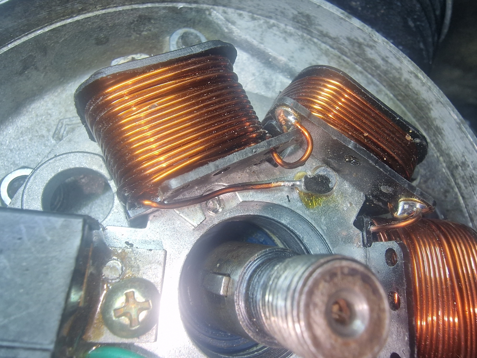

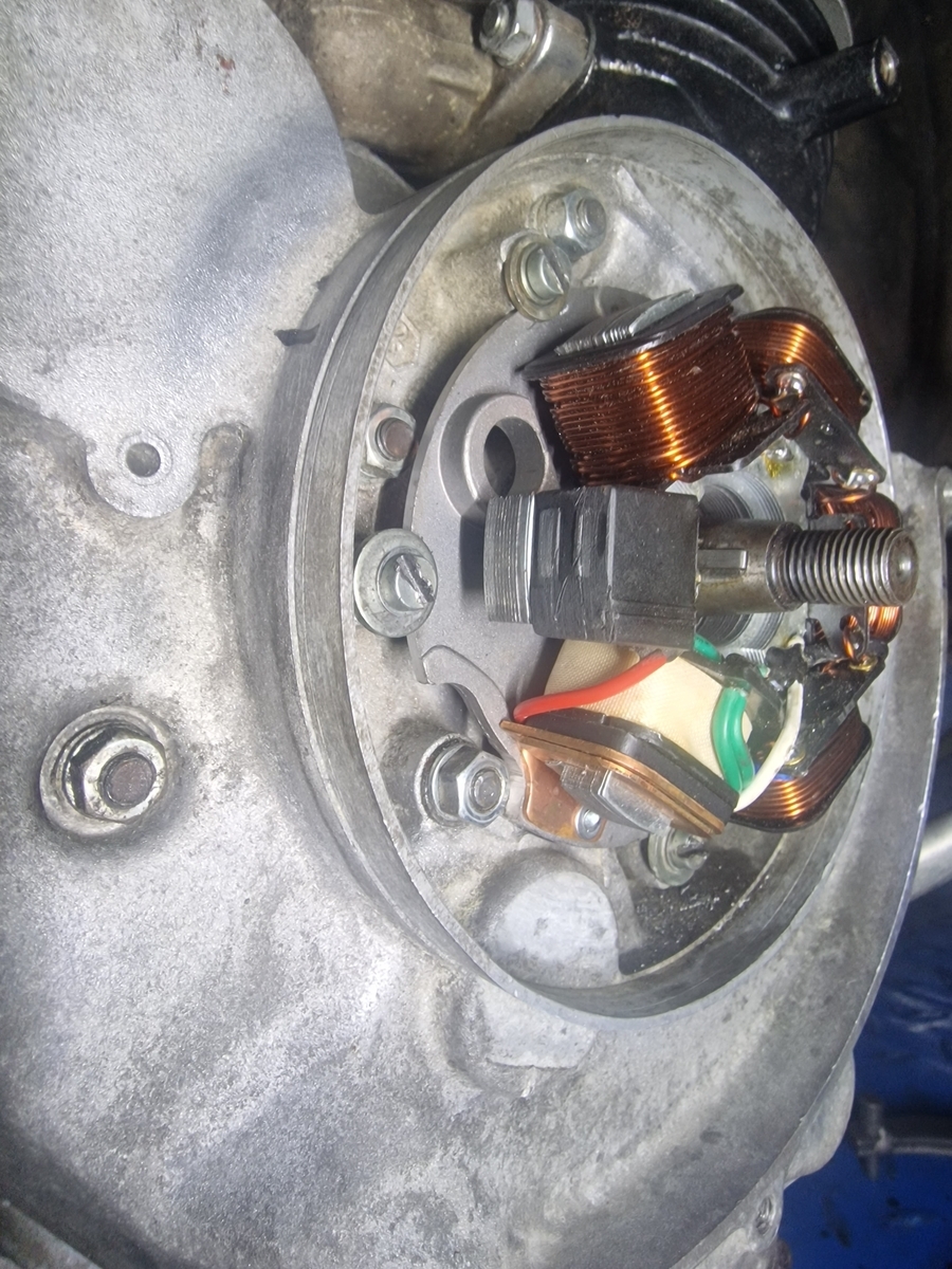

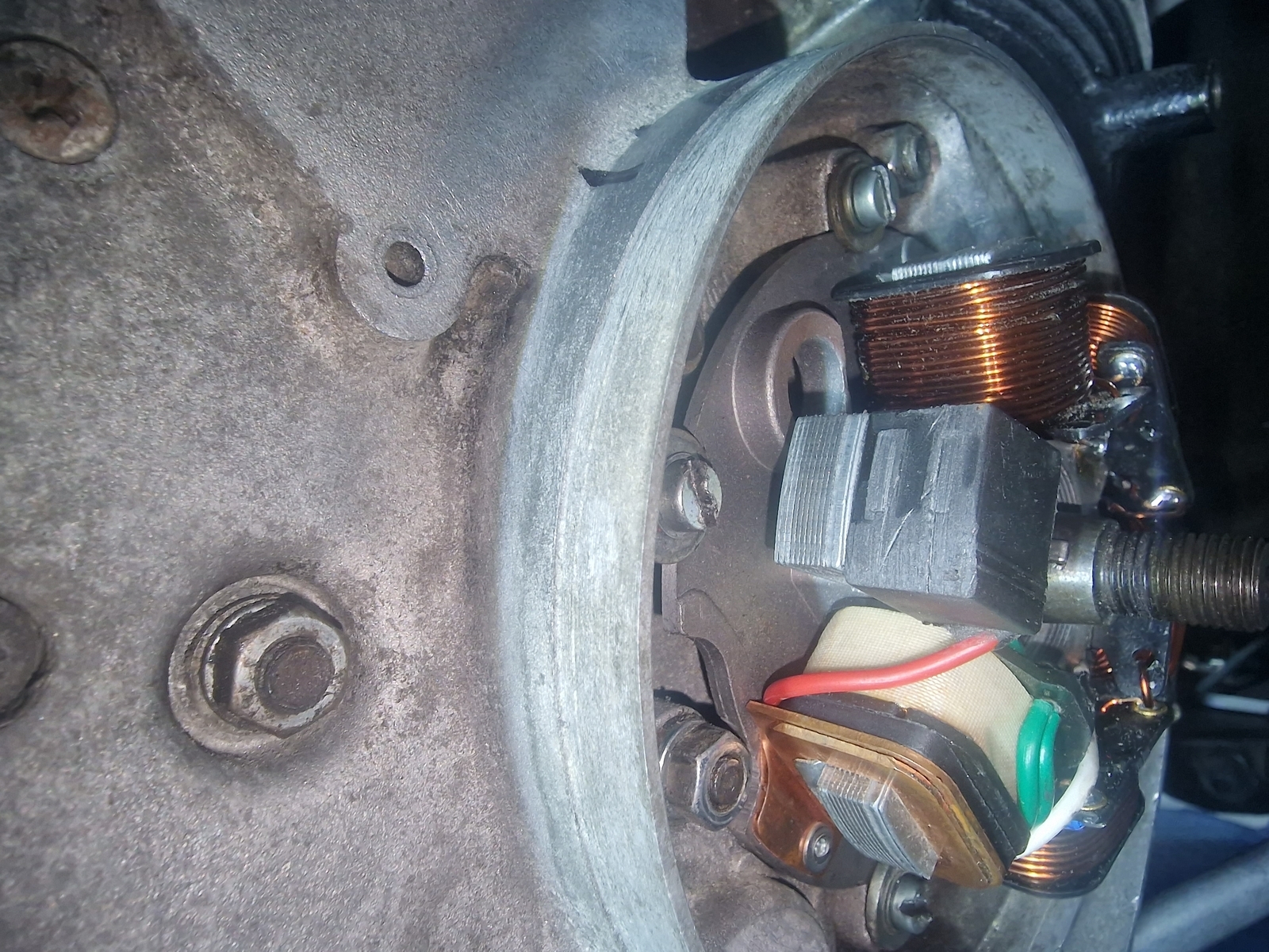

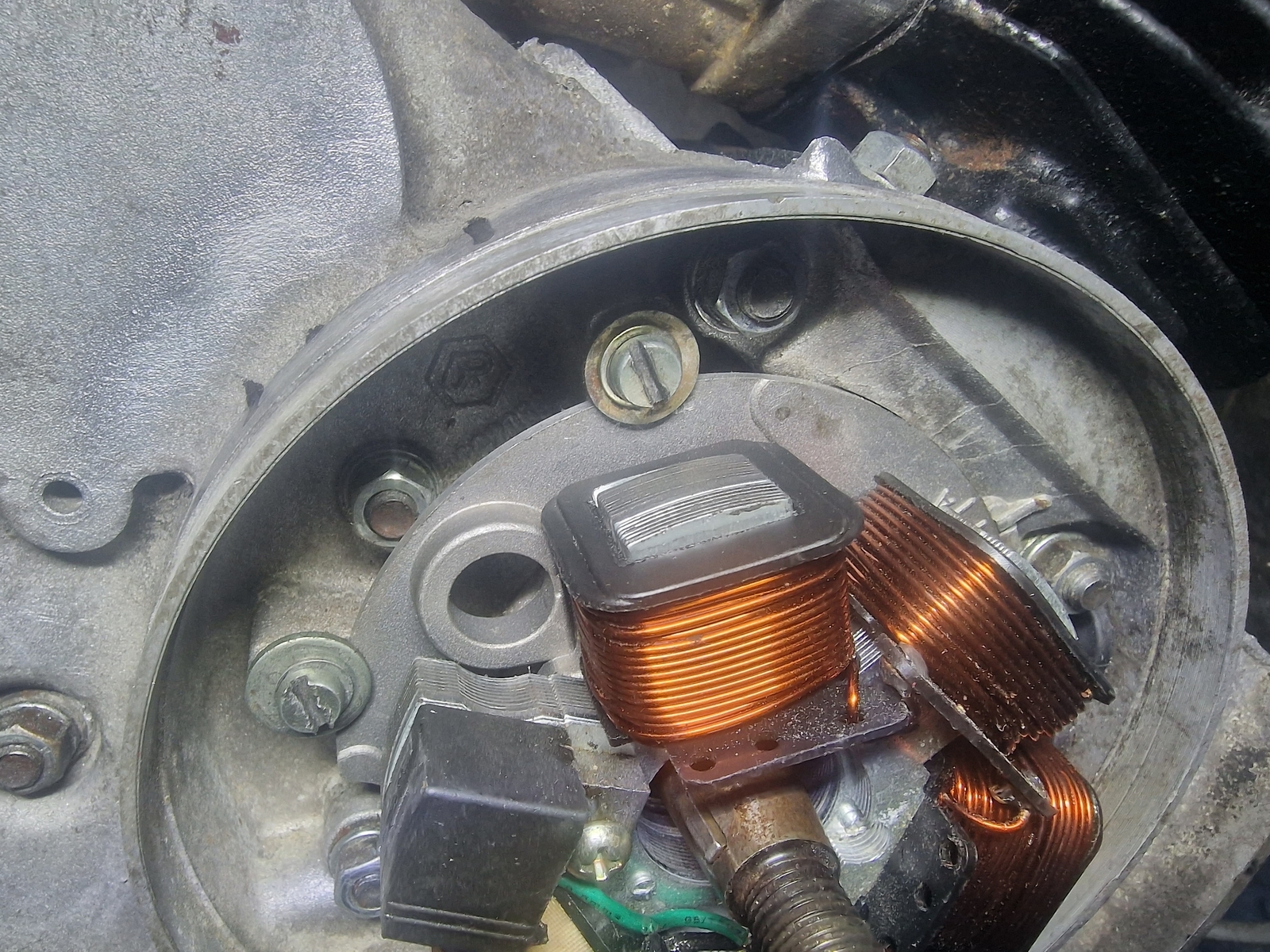

    Hab jetzt mal sämtliche Bilder von der ZGP gemacht....wenn ihr noch was anderes sehen wollt einfach sagen....was mir gleich auffällt ist der abgescheuerte pickup normal ????
    LG und danke

    Um Messfehler durch Kurzschlüsse auszuschließen ...

    Bevor du das neue Pickup einbauen und festschrauben tust, klebe ein 0,5mm Papier in das Polrad, stecke es dann auf und wieder ab und danach ziehst du erst die Schraube von dem Pickup fest, so schleift diese auch nicht mehr am Polrad !

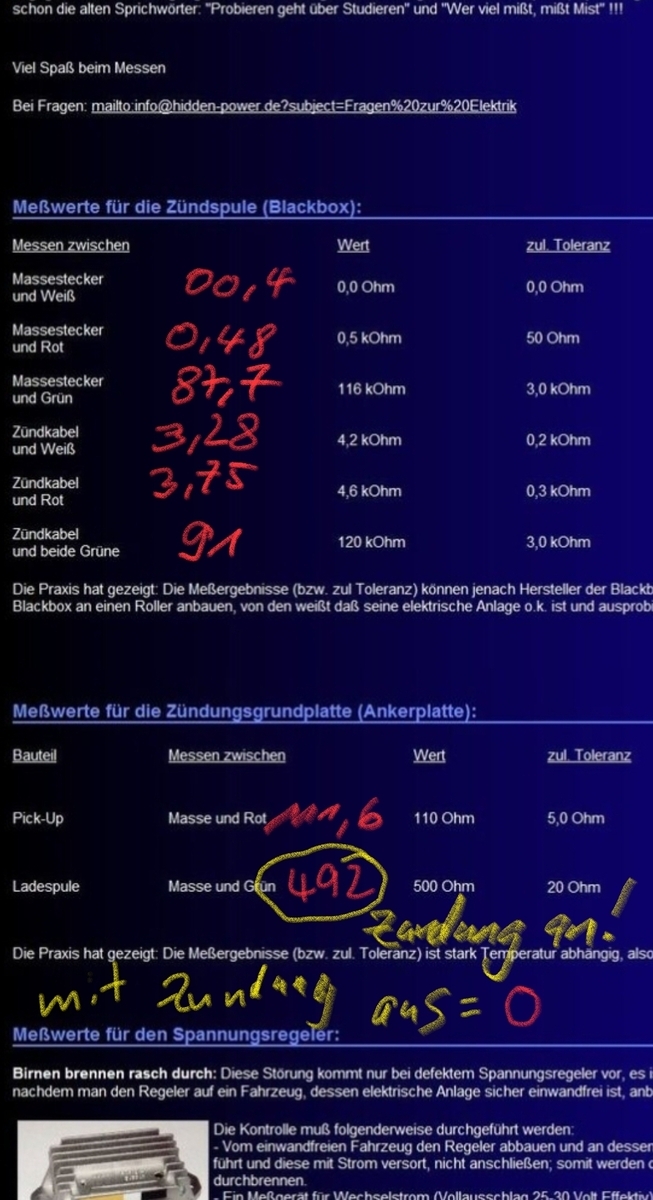

    Hallo, hier ein kurzes Update.....
    1.Teile sind bestellt !!!
    2. Beim Kauf der Vespa war eine kleine Box mit kleinteilen dabei,unter anderem auch ein pickup (sieht gebraucht aus und dachte wurde iwann mal ersetzt)
    Jetzt hab ich mal den eingebauten Pickup und den gebrauchten Pickup getestet...... hier die Werte
    Eingebauter Pickup meßwert = 111,6 Ohm (gemessen nach der Anleitung)
    ErsatzPickup Mehrwert = 113 Ohm (gemessen wie auf dem beigefügten bild)
    Zündkerzenstecker Meßwert = 11,1KOhm
    Anbei Pickup mit den meßpunkten und die Anleitung mit meinen gemessenen Werten in ROT !!!
    Also wenn das alles richtig gemessen ist... sind die pick-ups beide von den Werten gut,die CDI wohl eher nicht,wobei ich auch hier irgendwo gelesen hab das das durchmessen der CDI nicht 100% aussagekräftig ist ?
    Was sagt ihr jetzt dazu ????

    • #40
    Vergiss den Messwert vom Kerzenstecker.
    Messtechnisch sind beide Pickup i.O. - und jetzt omme ich zurück auf die Frage nach einem Defekt der Ladespule:
    Der GAU ist immer ein neues Pickup eingelötet zu haben ( immer wieder gern gemacht 8) ) und danach festzustellen, dass es das nicht war...
