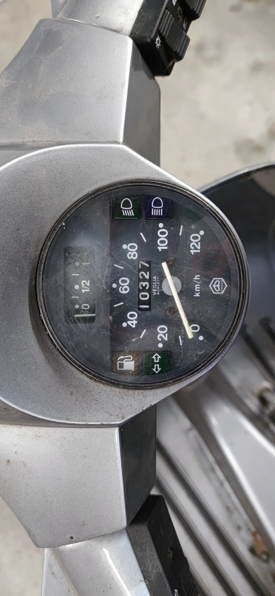

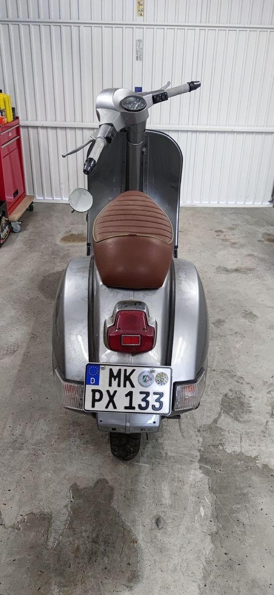

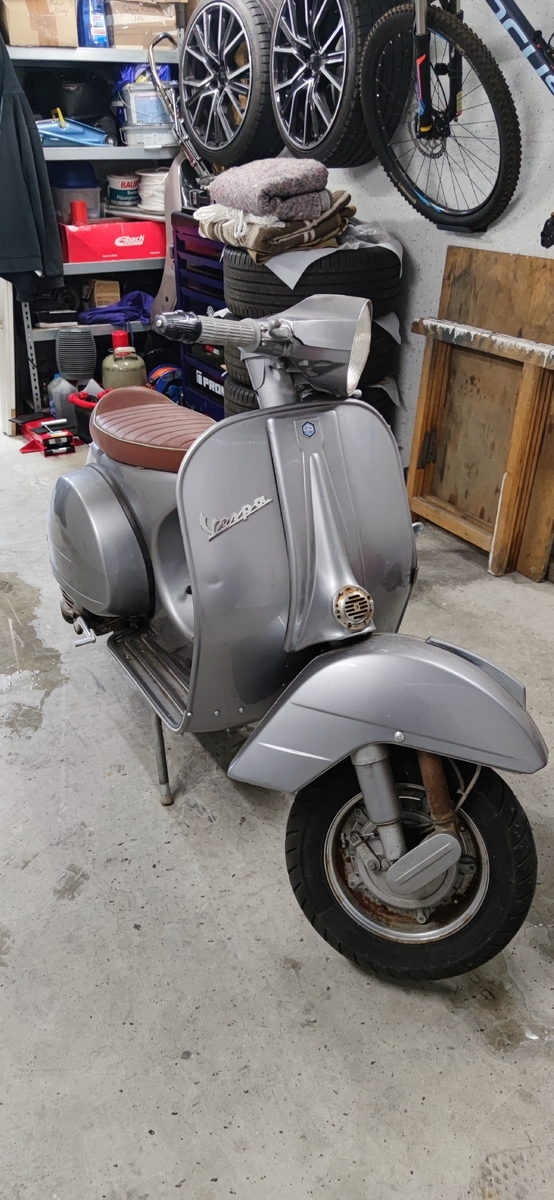

    Hi zusammen,
    Wie ihr schon vielleicht mitbekommen habt, habe ich mir nach ein paar Jahren Vespa Pause wieder eine Vespa zugelegt.
    Diesmal ist es eine PX Largeframe geworden die ich zu meinen PK Zeiten auch schon immer haben wollte.
    Es ist eine 80er PX mit einem größeren Zylinder drauf, der auch eingetragen ist. Welcher genau es ist, werde ich sehen wenn ich die Lüfterhaube demontiere.
    Zur Zeit springt sie nicht an, wird wohl der Vergaser vermockt sein, da sie seid einem Jahr wohl rumsteht.
    Habe sie erstmal in die Garage gestellt. Ist mir doch etwas zu kalt gerade.
    Habe ein paar Fragen. Müssen die Lenkerendenblinker eingetragen werden? Im Beinschild sind keine Blinker dran.
    Gelaufen ist sie keine 11.000km. Soll ich den Motor trotzdem komplett neu lagern und abdichten? Schalgkreuz erneuern usw?

    Herzlichen Glückwunsch !!
    Zur Beantwortung der Fragen: Ja, würde ich machen und ja ;)

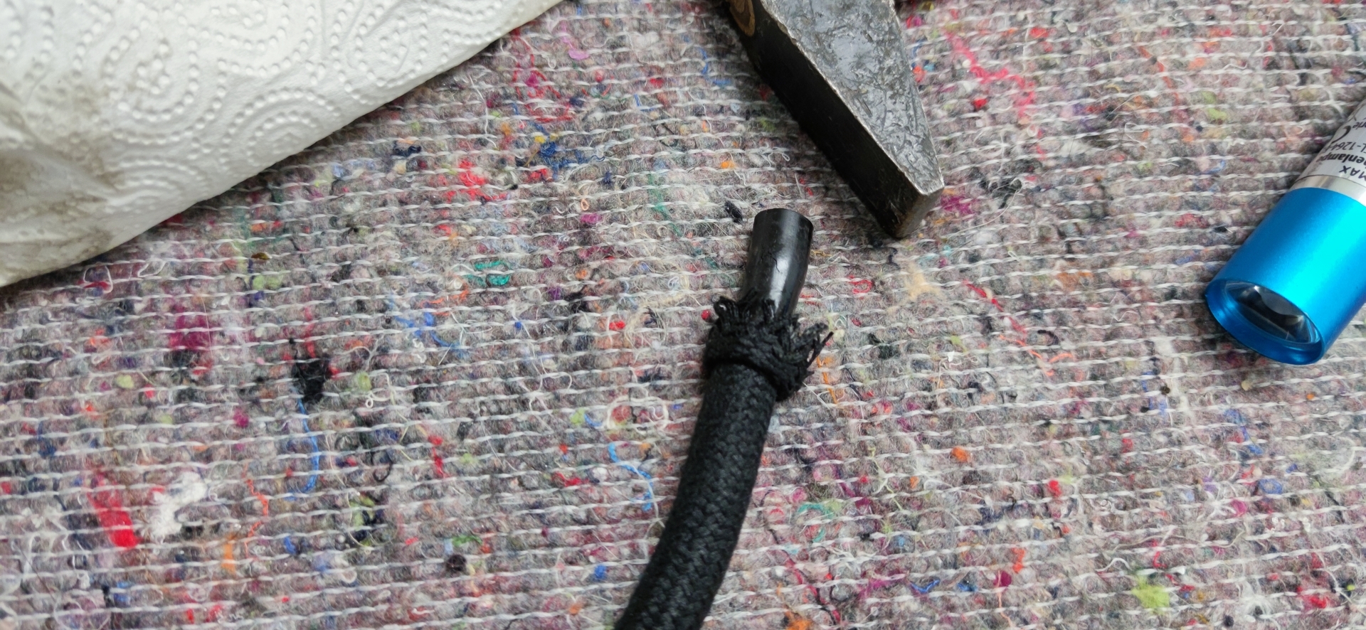

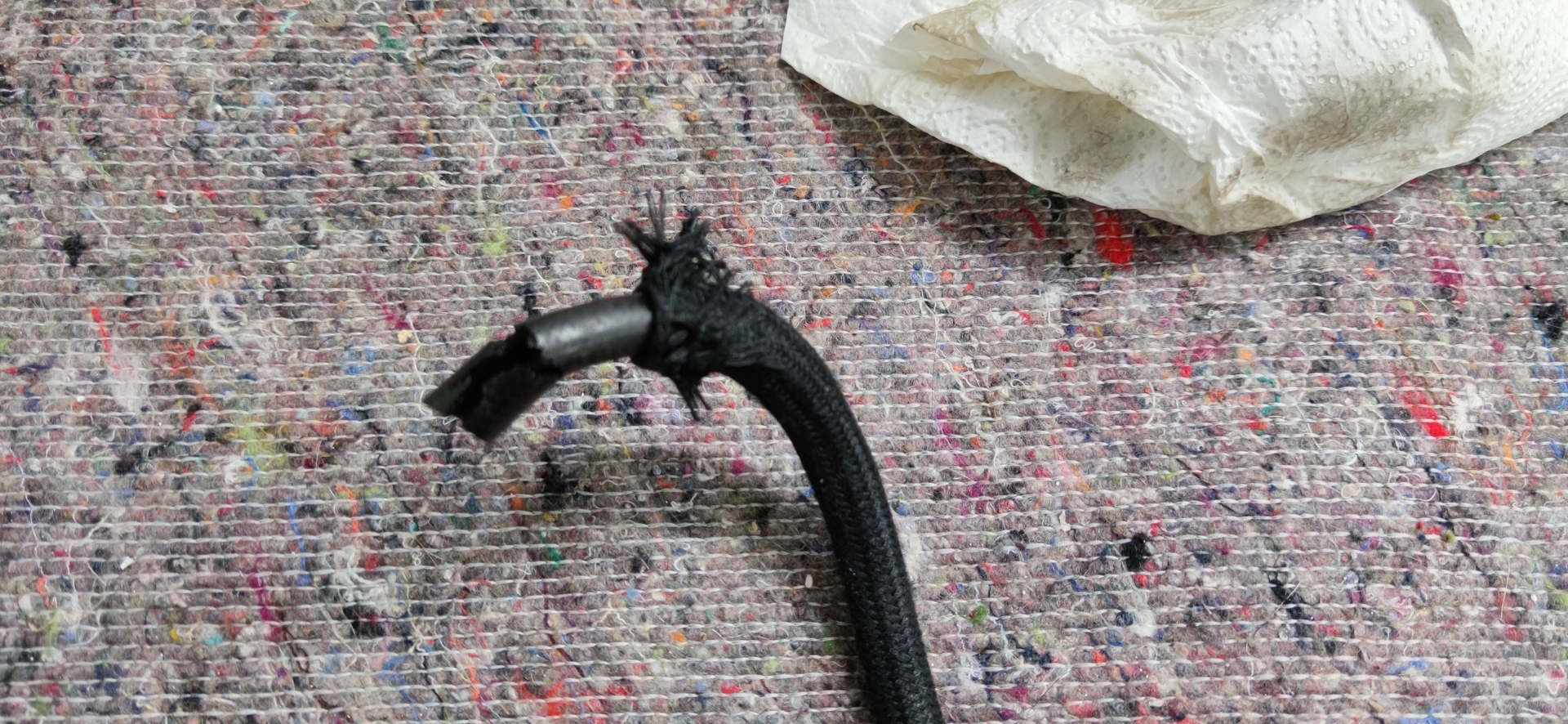

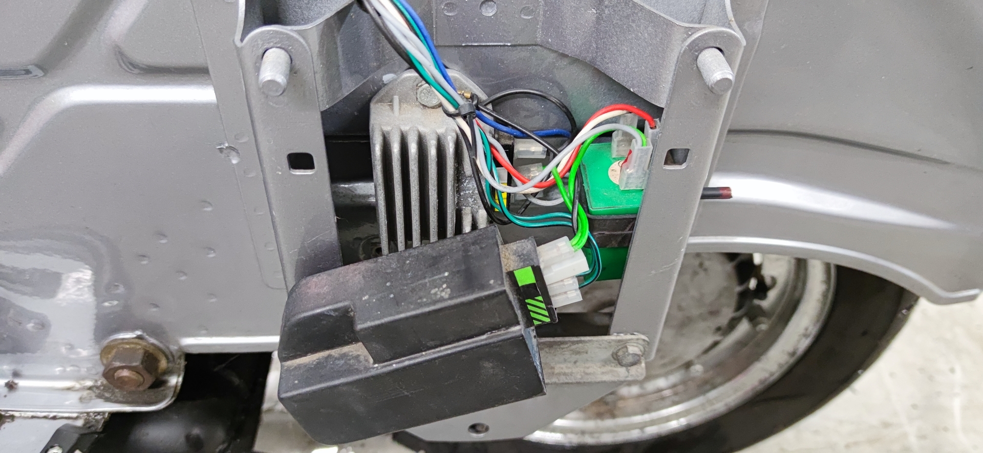

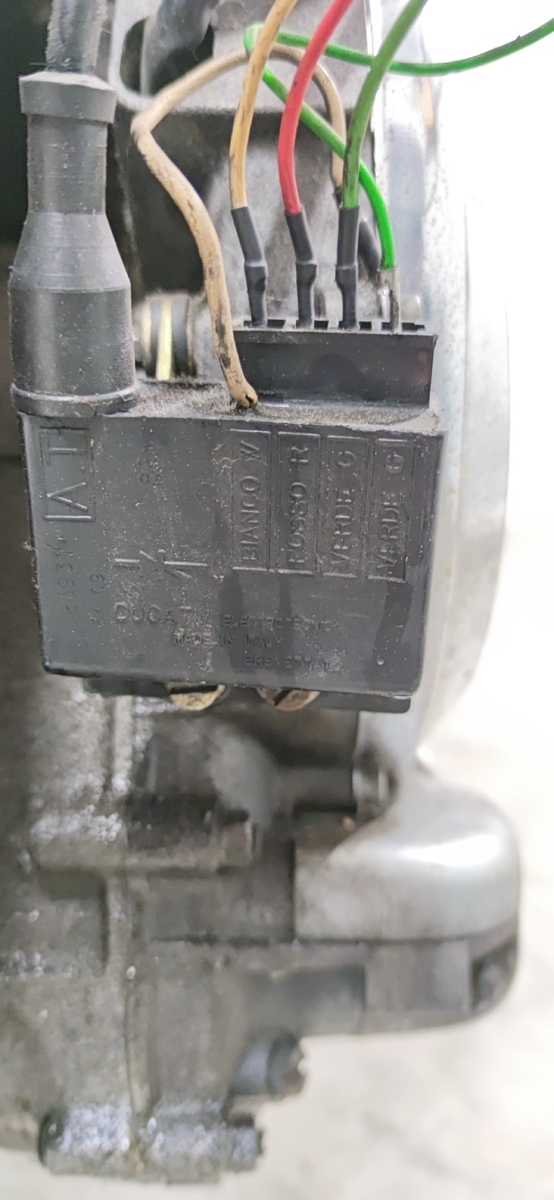

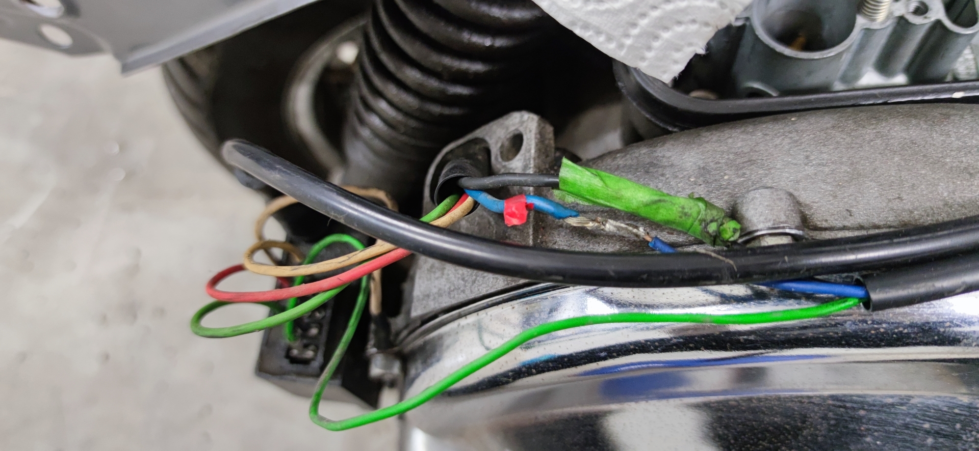

    Also anspringen tut sie nicht. Der Benzinschlauch war abgefallen vom Benzinhahn. Nachdem ich den Benzinschlauch wieder dran gemacht habe lief der sprit wieder dahin wo es soll.

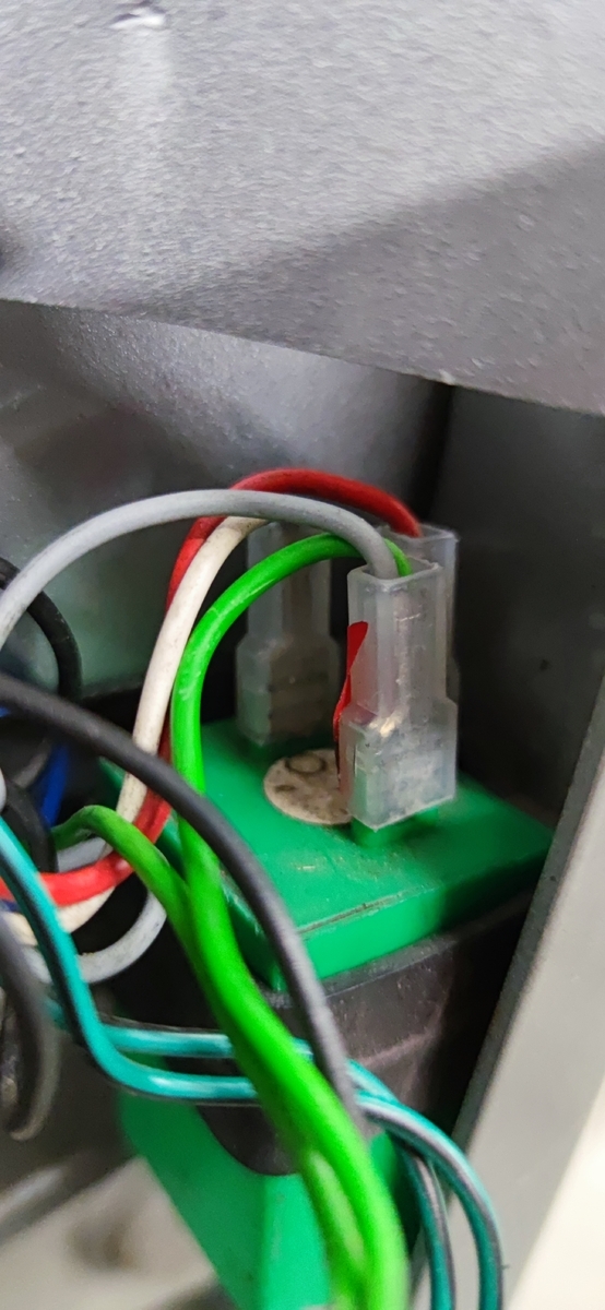

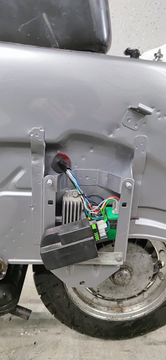

    Zündfunke ist da, aber sie springt nicht an. Ob die Verkabelung so stimmt?
    Was ist das für ein schwarzer Kasten?
    Leider waren keine Schellen drauf auf beiden Seiten
    Was macht der schwarze Kasten?

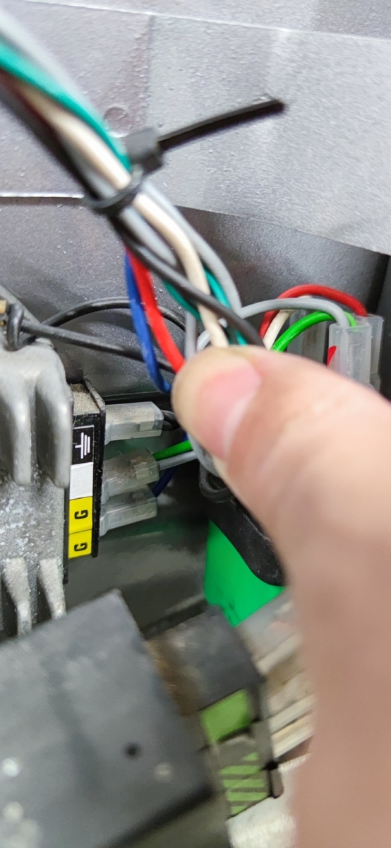

    Der grüne ist das Blinker Relais und der andere der Gleichrichter oder?
    Ist das richtig angeschlossen?
    Mein PK50XL Projekt
    Mein PX80 Lusso Projekt
    3,082
    31,525
    5,668
    • December 10, 2022 at 20:08
    Der schwarze Kasten ist der Hupengleichrichter. Die Kabel sehen alle richtig angeschlossen aus.

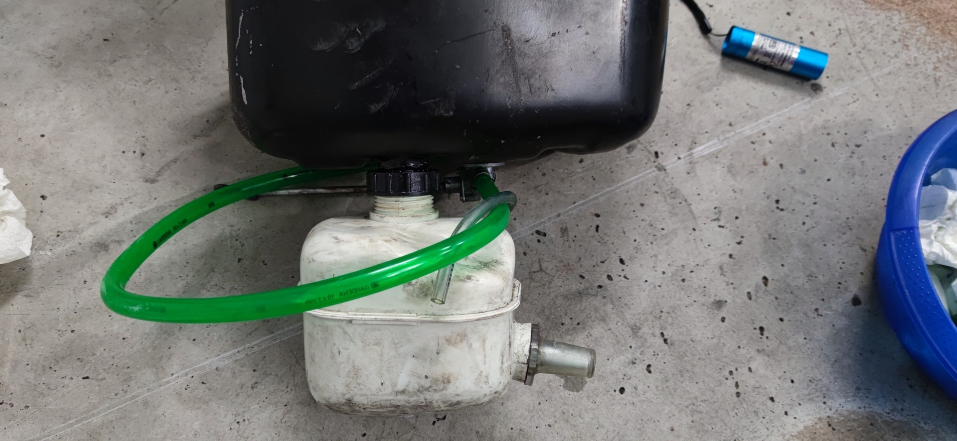

    Kann ich die Getrenntschmierung deaktivieren, wenn ja wie? Reicht es wenn ich den Tank unten abschraube? Am besten wäre ein Tank ohne Getrenntschmierung. Die Abdeckkappe für das Schauglas hab ich gefunden.

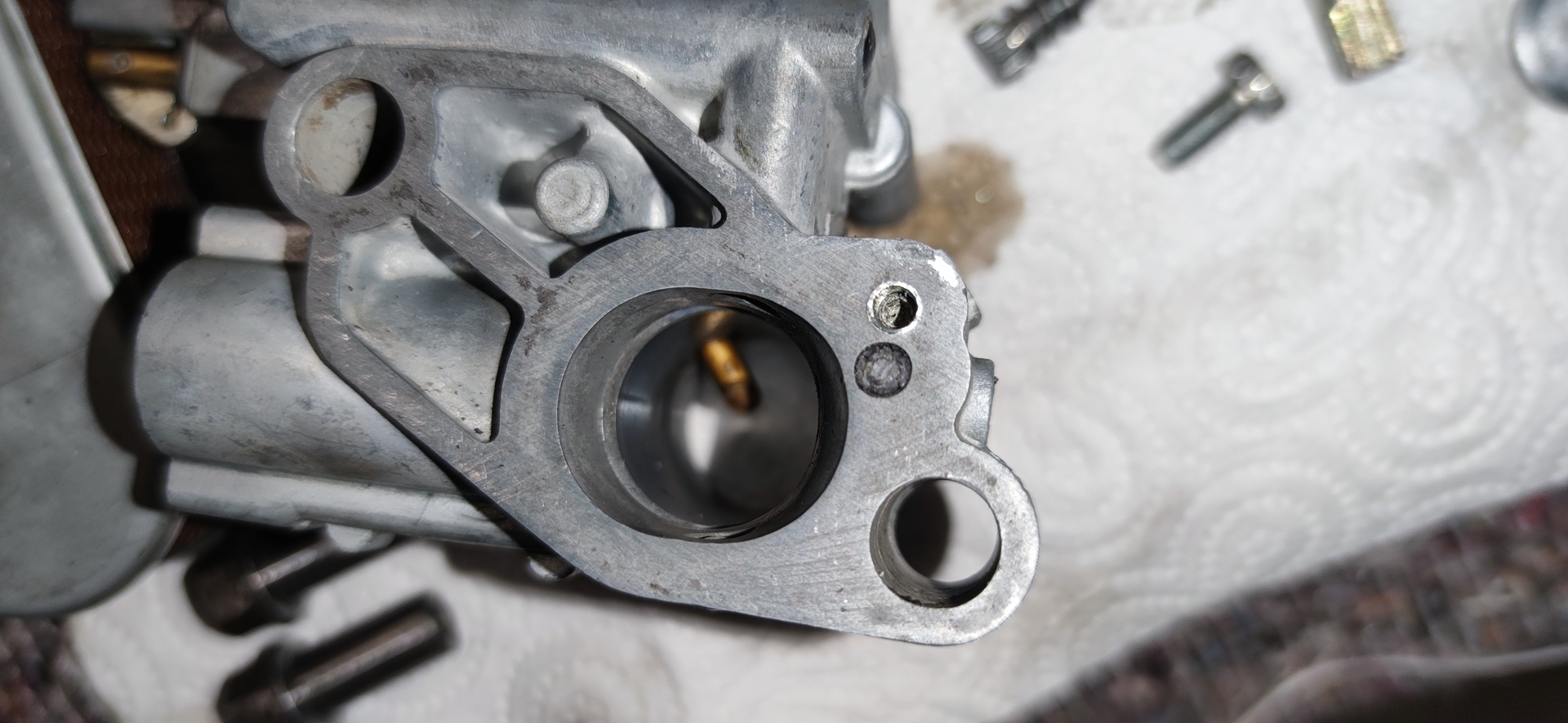

    Ich bin gerade dabei die getrennt Schmierung zu deaktivieren. Wie bekomme ich diesen blöden Öldank von Benzintank runter? Die Kunststoffmutter habe ich gelöst. Einfach ziehen oder wie mach ich das?
    Den Vergaser habe ich am Öleingang mit einer Madenschraube verschlossen.
    Wie bekomme ich das Ritzel ab? Muss ich dazu die Kupplung öffnen?

    Den Öltank habe ich abbekommen, man muss nur unten die Mutter lösen, versuch macht klug. :)

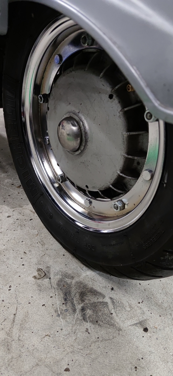

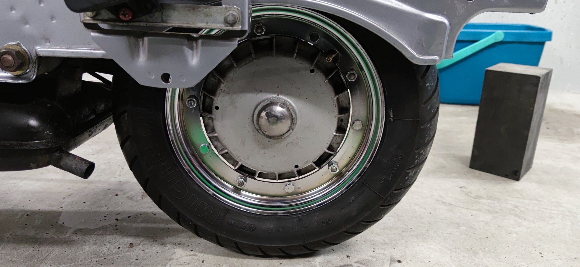

    Die vordere Felge hat es hinter sich, ein Bolzen ist gebrochen, da muss ne neue Felge her.
    Die hintere Felge war noch gut mit etwas Rost Ansatz. Habe aber das meiste Weg polieren können.

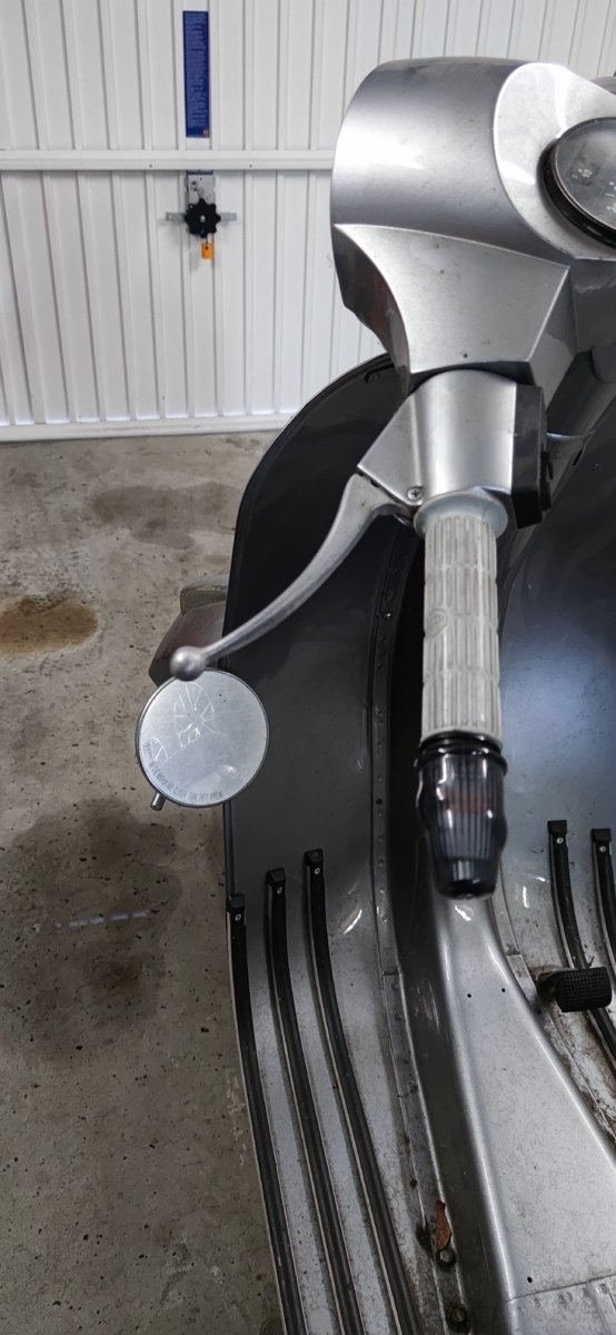

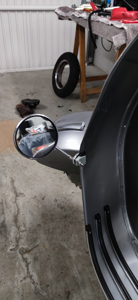

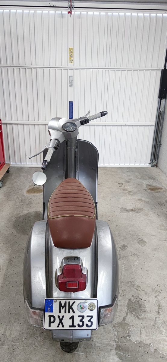

    Sagt mal macht man den Klemmsoiegel so dran oder muss der anders von der Position her?
    Mein PK50XL Projekt
    3,948
    21,353
    3,464
    • December 11, 2022 at 20:30
    Das passt schon ungefähr. Du musst was sehen - das ist das entscheidende.
    Am besten drehst Du mal ne kleine Runde mit dem Spiegel. Der vibriert ohne Ende beim Fahren. Viele nehmen mittlerweile die Stadium-Spiegel. Nicht ganz billig, dafür sieht man was ;)
