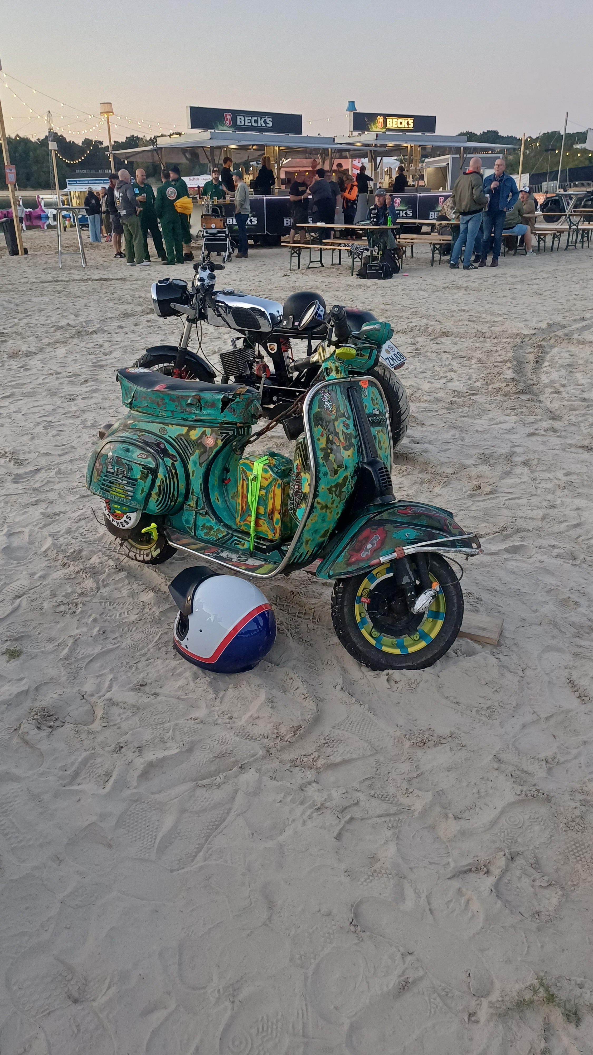

Patina grande, sehr sehr schön

Immerhin eine Ausfahrt, Tom. Schön ist sie
Sehr schöne PX
