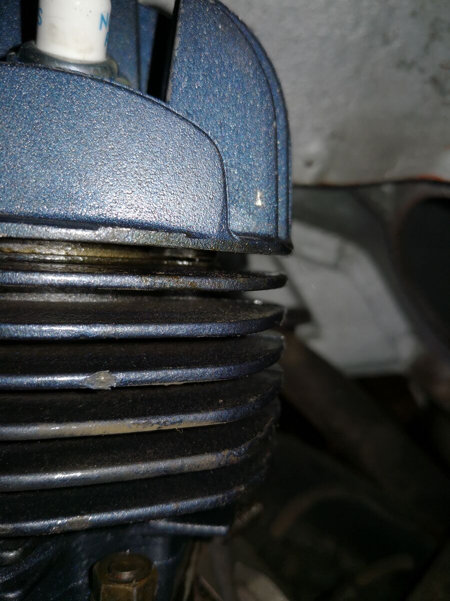

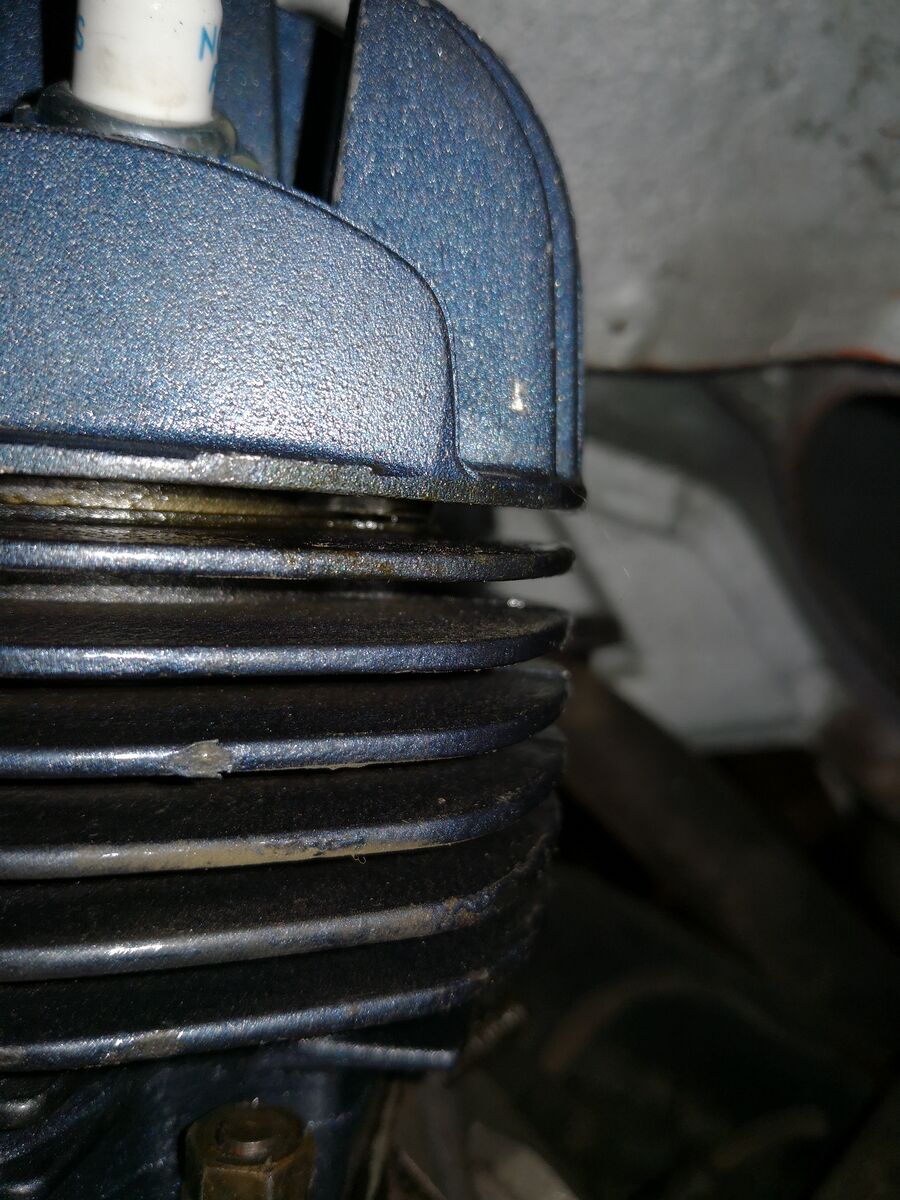

    • April 10, 2018 at 22:35
    Am Kopf sifft es jetzt auch Sieht man aufm Foto schlecht
  • Vespa pk50 XL Drehschieber defekt
    • Jojo584

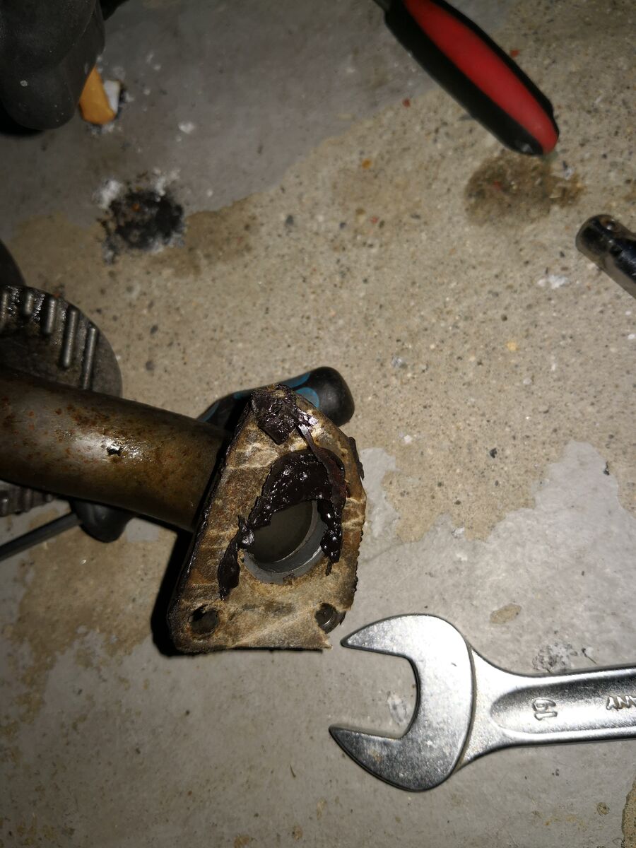

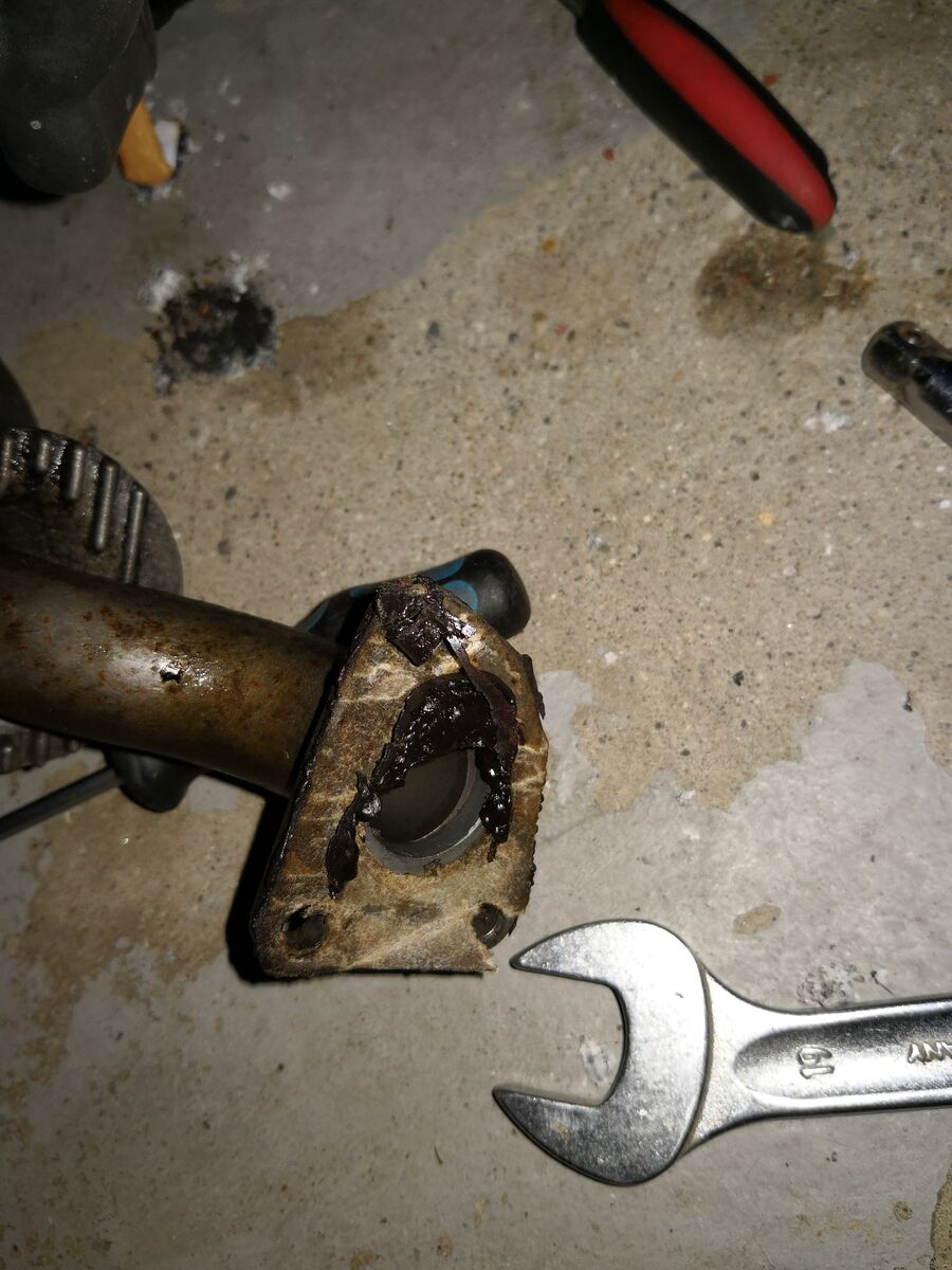

    • Jojo584
    • April 10, 2018 at 22:20
    Hab jetzt auch noch den ansaugstutzen ab gemacht und siehe Bild das vorgefunden sieht auch nicht so gesund aus
