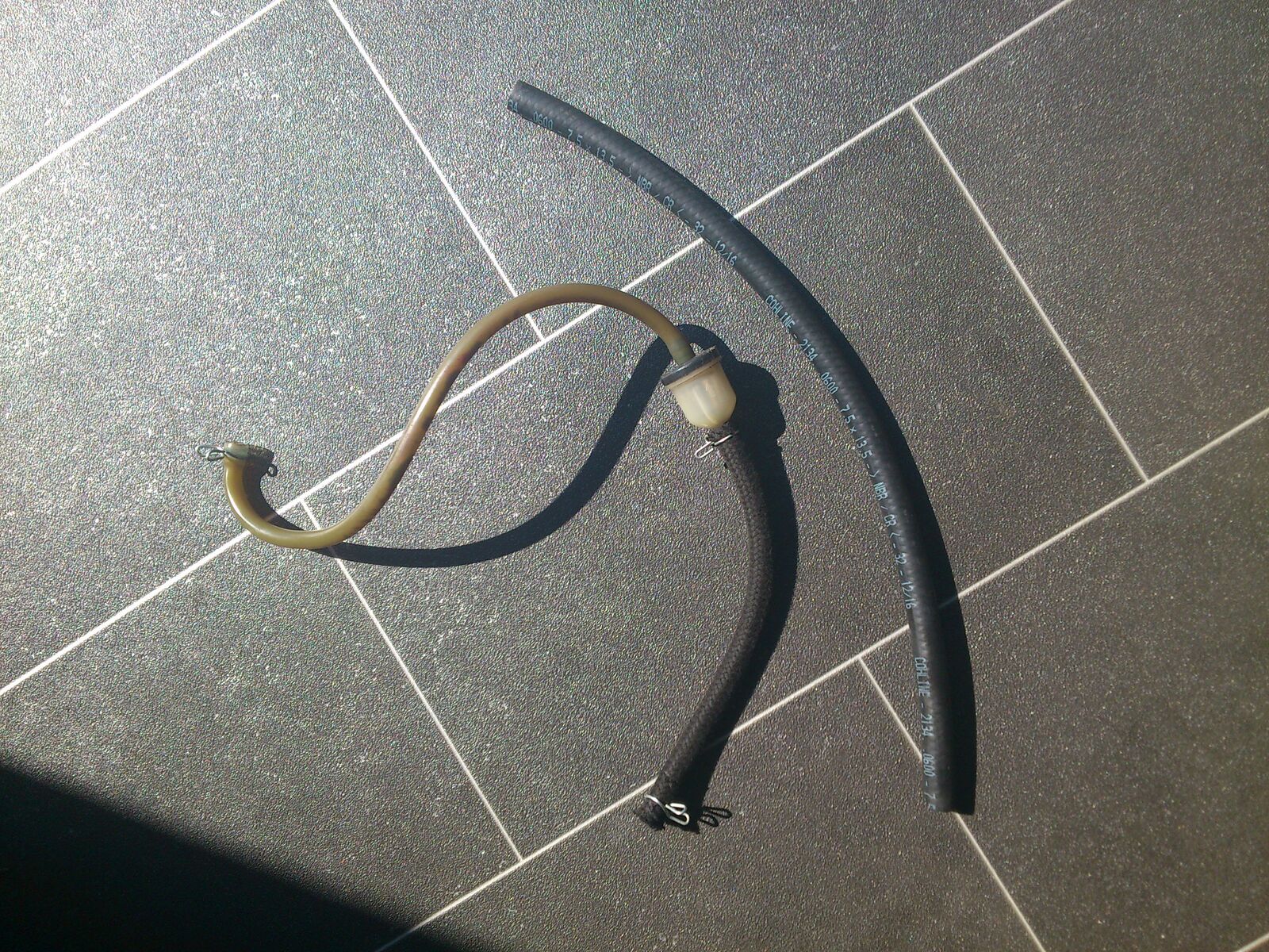

So ich hab jetzt alles wieder zusammengefummelt und bin ne kleine Runde gefahren und was soll ich sagen kein hochdrehen oder hängen bleiben mehr.Jedoch hab ich nen neues problem.erst lief sie echt gut zwar nur 55 kmh aber ist ja jetzt auch noch nicht eingestellt und richtig bedüst, dann ging sie an zu rücken bei Vollgas glaub aber das ich das Problem schon erkannt und gelöst habe.( Benzinschlauch zu lang und mit Steigung montiert) Außerdem war der Zusatzbenzinfilter fast leer.Ne kleine blase ist ja normal.Morgen werde ich das Testen.
Aha! Schmeiß bitte den Zusatzbenzinfilter raus & nimm 'nen einteiligen Benzinschlauch (möglichst KFZ Qualität, nicht diesen durchsichtigen Aquariumsschlauch oder das Zeug mit Gewebeumantelung).
Unsere Vergaser werden rein durch Schwerkraft mit Sprit aus dem Tank versorgt. Und hier ist leider das Gefälle zwischen Tank und Vergaser marginal und somit der Druck gering. Vespas haben doch schon 2 Filter, den mittelfeinen im Tank & den feinen im Vergaser. Die bremsen genug. Ein Zusatzfilter ist Nonsens - falls du den drin hast, weil dein Tank sich auflöst und Brocken von sich gibt, kauf lieber einen neuen Tank. Es gibt Werkstätten, die meinen sich profilieren zu müssen, indem sie ahnungslosen Leuten sowas einbauen. LOL: Ich freu mich diebisch über Roller mit Zusatzbenzinfilter, denn mein Lieblingssport ist Zusatzfilterweitwurf in den Main.
Und ich kenne Fälle, wo ein Zusatzfilter bei stark getunten Rollern derart den Spritfluß gebremst haben, daß Aluzylinder bei Vollgas durch Spritmangel kapital abgeklemmt haben.Bild: Zusatzfilter, hineinpraktiziert von Fachwerkstatt. Daneben korrekte Länge und betriebssichere Ausführung. Check!?

Zusatz-Filter ? weg damit und Schlauch zu kurz wie möglich.
