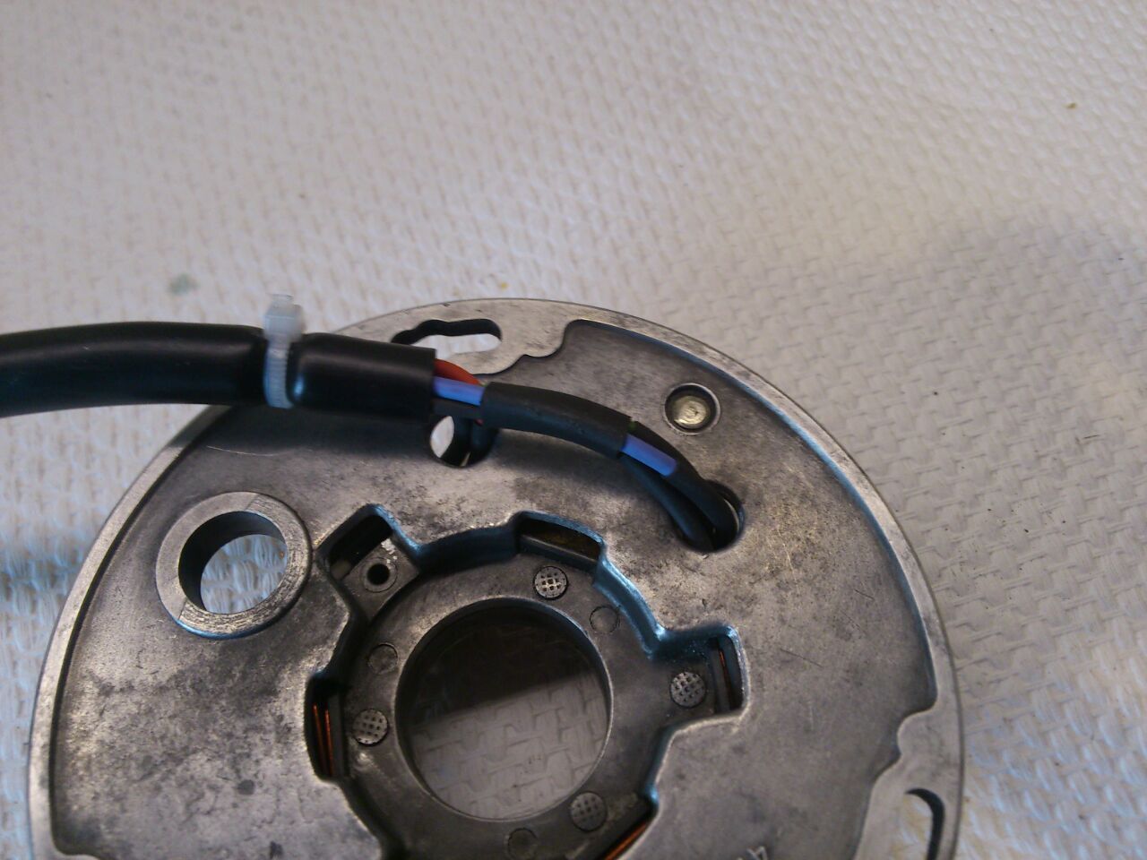

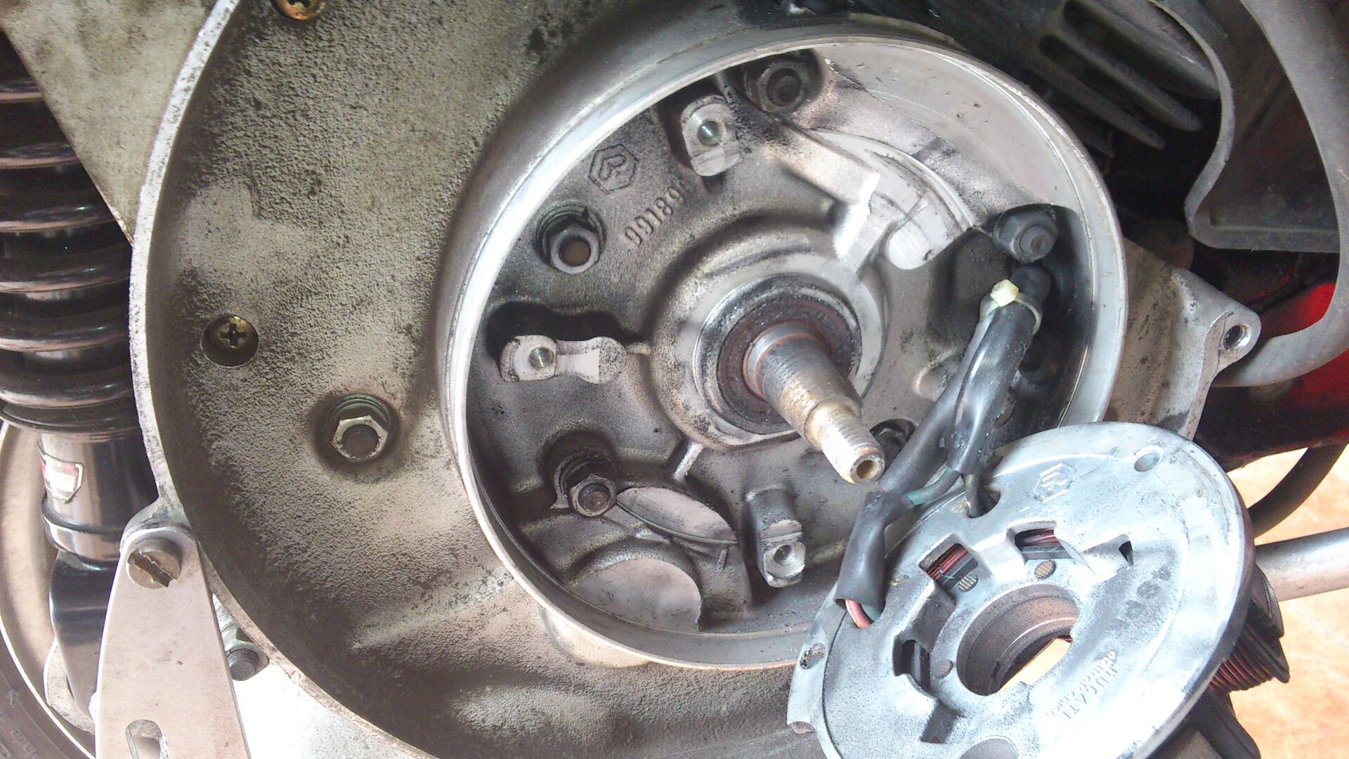

    Hier siehst du worum es geht & wo die entsprechenden Kabel zu prüfen sind. An der ZGP war der Pickup geschreddert. Da eh alles ausgebaut war, wurde auch die Verkabelung erneuert.

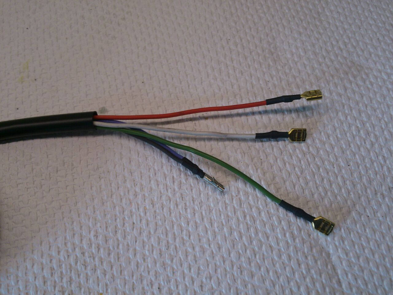

    So sieht das (sinnbildlich) dann sachgerecht erneuert aus:
    Und vor allem vercrimpte Stecker:
    4 Mal editiert, zuletzt von Pierre Lavendel (April 14, 2018 at 07:34)
