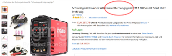

    Ich hab mich mal auf Amazon umgesehen. MIG/MAG oder WIG-Geräte gibt es viele in einem mittleren Preisbereich 200..300 Euro. In diesem Bereich wäre ich bereit, Geld auszugeben.
    Ist das zu empfehlen? Gibt es gute Qualität auch günstiger oder müsste ich erheblich mehr ausgeben?
