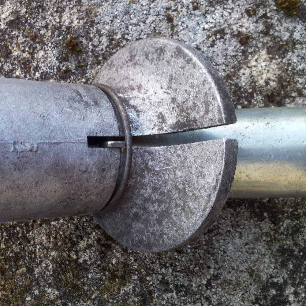

    Danke nochmal an alle für die Hilfe! Das Bild von lelox hat mich dann auf die Richtige Fährte gebracht. Bei mir waren Ansaugrohr und Tülle um 90 Grad verdreht und dadurch war das Rohr viel zu weit draußen. Dadurch kam kein Sprit im Motor an sondern nur Luft. Jetzt passt alles und der Motor läuft. Juchu :)

    Zitat von lelox
    Das ist bei mir definitiv nicht so ;)
    Werde mich morgen direkt mal dran geben, alles wieder auszubauen und dann mit dem Ring neu zusammen zu setzen. Das hat auf jeden Fall schonmal geholfen. Vielen Dank an alle, die Ihre Tipps gepostet haben! Werde auch das mit dem Filzring nochmal überdenken. Aktuell ist nämlich einer aus Filz drin und kein O-Ring. Da muss aber dann auch schonmal jemand vor mir was falsch gemacht haben, denn vorher war auch Filz drin (zumindest die Überreste davon).

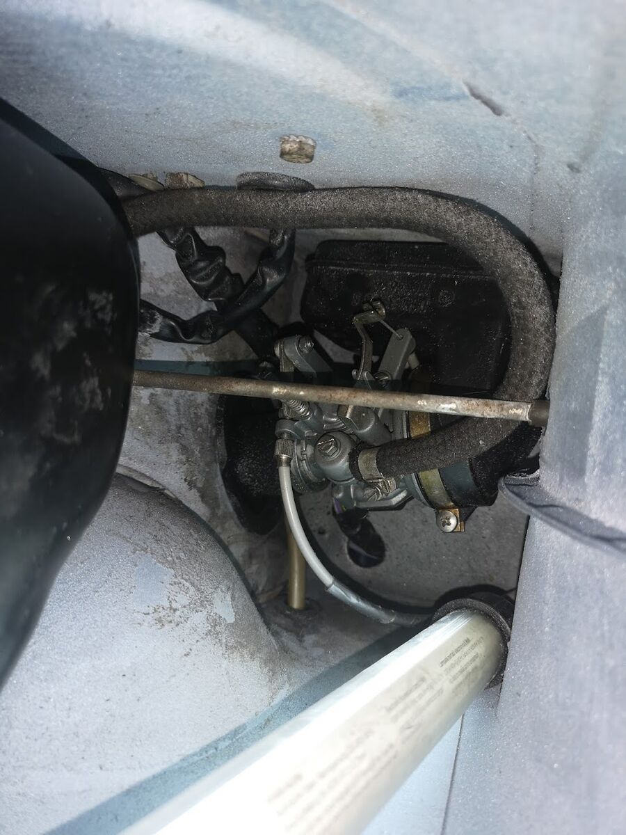

    Zitat von Menzinger
    Der Trichter wird über den ASS gestülpt, der Vergaser zwischen Trichter und ASS geschoben und dann mit der Schelle befestigt. Alles fest.
    Machst Du mal ein Bild bitte?
    Bild habe ich angehängt

    • kaiser_thom
    • November 12, 2018 at 14:38
    so sieht das aktuell im inneren aus. Ich vermute halt, dass der Ring eigentlich weiter nach außen (also in Richtung Motor) gehört. Aber da der Motor ja quasi dagegen drückt müsste er das ganze dann irgendwo befestigt werden... Fragen über Fragen... ;) Aller Anfang ist schwer
