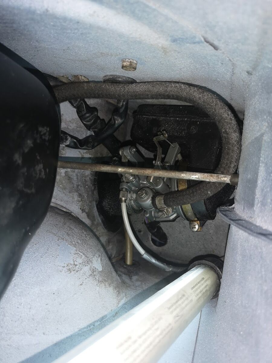

    so sieht das aktuell im inneren aus. Ich vermute halt, dass der Ring eigentlich weiter nach außen (also in Richtung Motor) gehört. Aber da der Motor ja quasi dagegen drückt müsste er das ganze dann irgendwo befestigt werden... Fragen über Fragen... ;) Aller Anfang ist schwer

    • November 12, 2018 at 14:44
    Zitat von Menzinger
    Was für einen Vergaser hast Du? Ist der eventuell größer, als er für den ASS sein sollte?
    Ist der Original Vergaser und auch der Original ASS. Und das hat ja vorher auch gepasst. Das würde ich also mal ausschließen.
    Zitat von Menzinger
    Der Trichter wird über den ASS gestülpt, der Vergaser zwischen Trichter und ASS geschoben und dann mit der Schelle befestigt. Alles fest.
    Machst Du mal ein Bild bitte?
    Bild habe ich angehängt

    • November 12, 2018 at 14:48
    Moin
    Filzring drinnen?
    Vergaser bis Anschlag reingeschoben?
    Bleibt normal nur noch gerade so Platz für die Schelle.

    • November 12, 2018 at 14:52
    Hat die XL2 einen Filzring?
  • Egal106s16
    773
    9,798
    1,779
    01662
    • November 12, 2018 at 14:53
    Soll einer rein. Ja.
    Kann auch ein O-Ring aus Gummi genommen werden.
    Es muss aber was rein. Sonst zieht es Falschluft.

    XL 2 mit 16/15 hat original einen O-Ring. Da hat ein Filzring nix zu suchen.

    Wenn Dein Ansaugstutzen fest am Motor verschraubt ist und der Vergaser bis zum Anschlag draufsitzt und die Schelle fest drauf ist, wackelt nichts mehr.
    Sitzt die Schelle auch richtig (kann ich auf dem Bild nicht erkennen)?

  • Gast270222
    • November 12, 2018 at 15:37
    Ist der Sicherungsring denn der Tülle und ASS vorhanden wenn nicht wackelt es auch
    Welchen Unterschied bis auf das Material macht der Filzring zum O-Ring aus?
