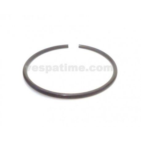

    Ist der Sicherungsring denn der Tülle und ASS vorhanden wenn nicht wackelt es auch
    Nein, da ist kein Ring. Wie sieht der denn aus?

  • Gast270222
    • November 12, 2018 at 16:47
    • #25
    hier
    Der kommt in die Nur der Tülle

    Danke nochmal an alle für die Hilfe! Das Bild von lelox hat mich dann auf die Richtige Fährte gebracht. Bei mir waren Ansaugrohr und Tülle um 90 Grad verdreht und dadurch war das Rohr viel zu weit draußen. Dadurch kam kein Sprit im Motor an sondern nur Luft. Jetzt passt alles und der Motor läuft. Juchu :)
