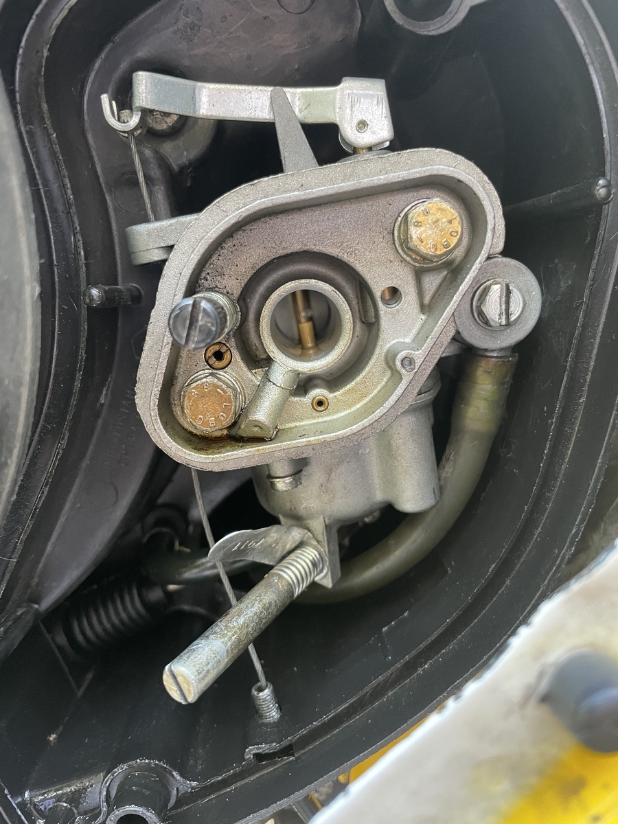

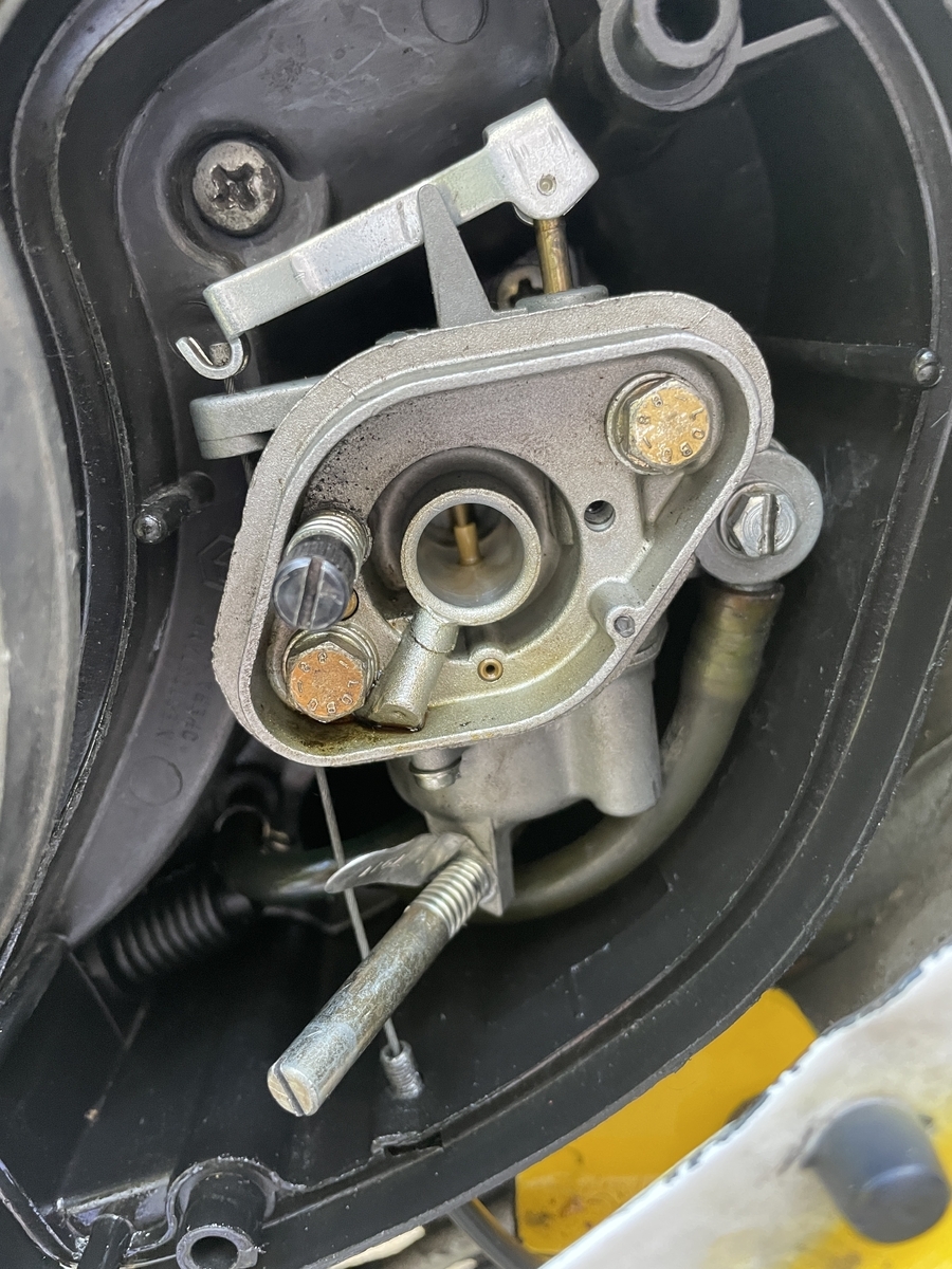

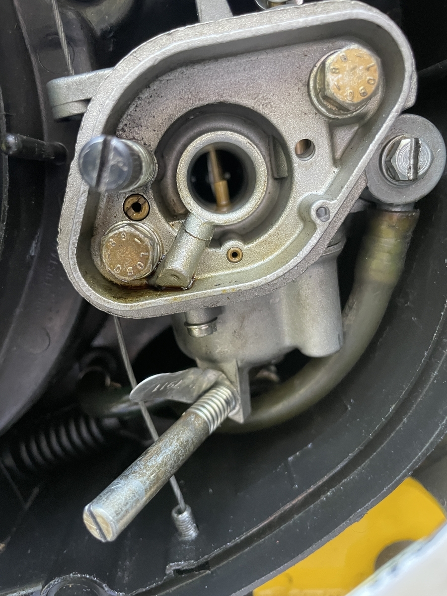

Hier noch mal Bilder vom Vergaser…
Choke scheint normal zu funktionieren… Gas weg… sofort aus 🤷♂️

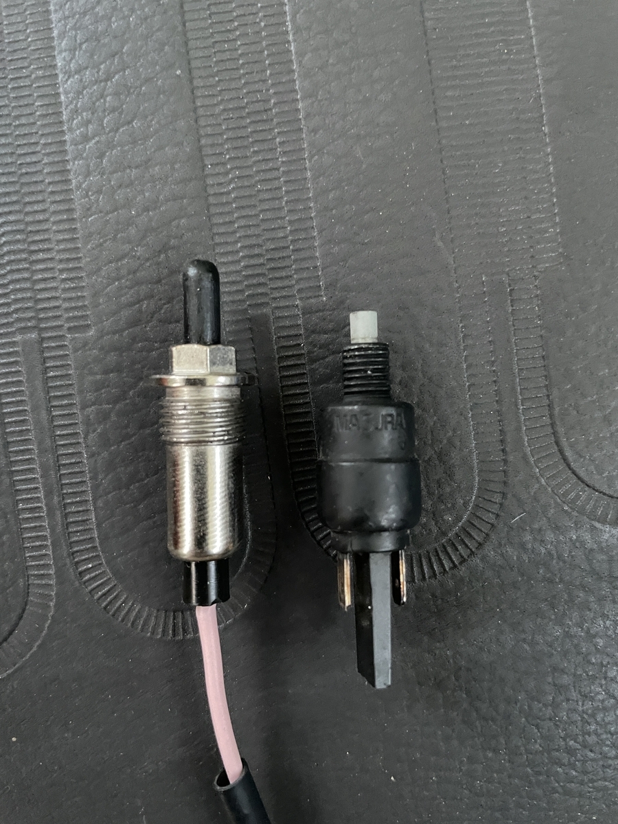

Richtig, dickes Gewinde und zwei Kabel… das benötige ich!

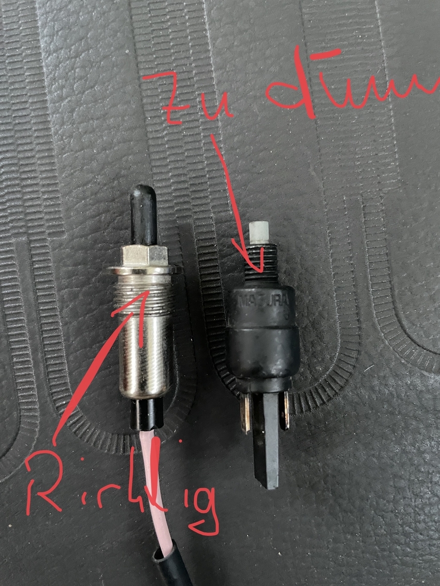

Jetzt habe ich einen mit richtigen Gewinde und einem Kabel 🙈 und einen mit zu kleinen Gewinde und zwei Kabel 🙈🙈🙈

1. Funktionstest hat er bestanden, Kabel angeschlossen Knopf war draußen… angesprungen. Knopf gedrückt, sie ging nicht an und das Bremslicht war auch aus… super!!!

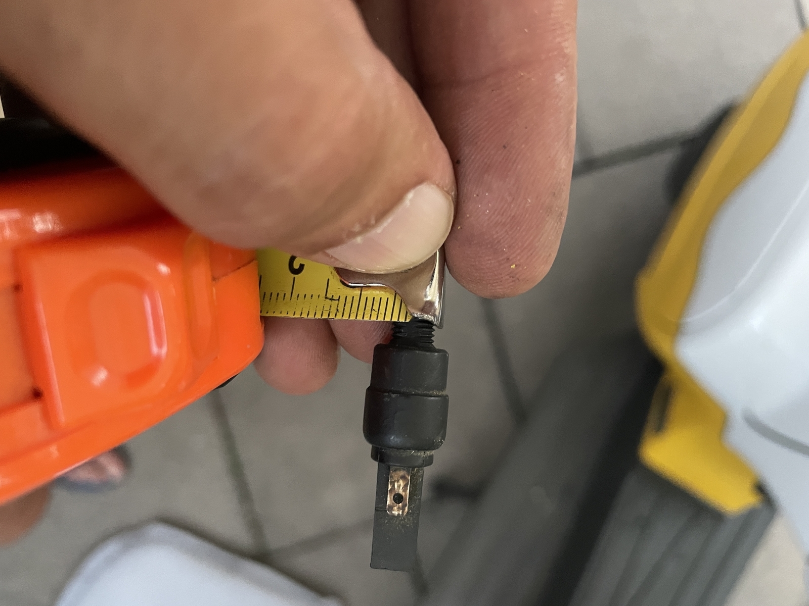

2. Einbautest nicht bestanden, Gewinde ist viel zu klein, das Gewinde hat ca 10mm, der vom Schalter nur ca 5mm. Außerdem schein mir auch der Knopf zu kurz.
Fazit…. Die Suche geht weiter. falls jemand so ein Schalter rumliegen hat….BITTE MELDEN.

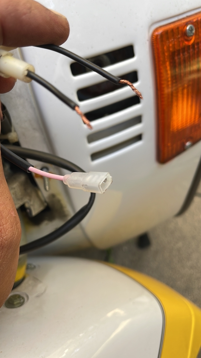

Leider weiß ich nicht mehr, wie es vorher aussah. Das Kabel habe ich leider nicht mehr.
Der neue Schalter scheint Masse freizuschalten...
Ich fürchte leider, dass der bei dir nicht passt...
Nicht dein Ernst

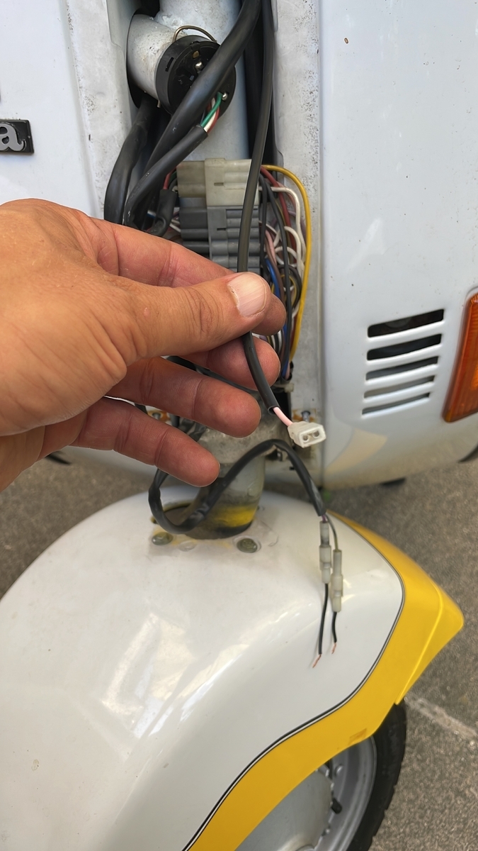

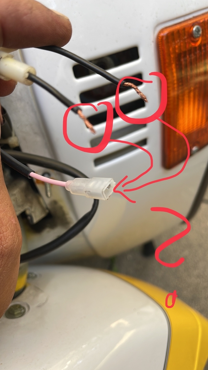

Ich schon wieder… habe den neuen Bremslichtschalter eingebaut, wie klemme ich den Schalter an die zwei Kabel?

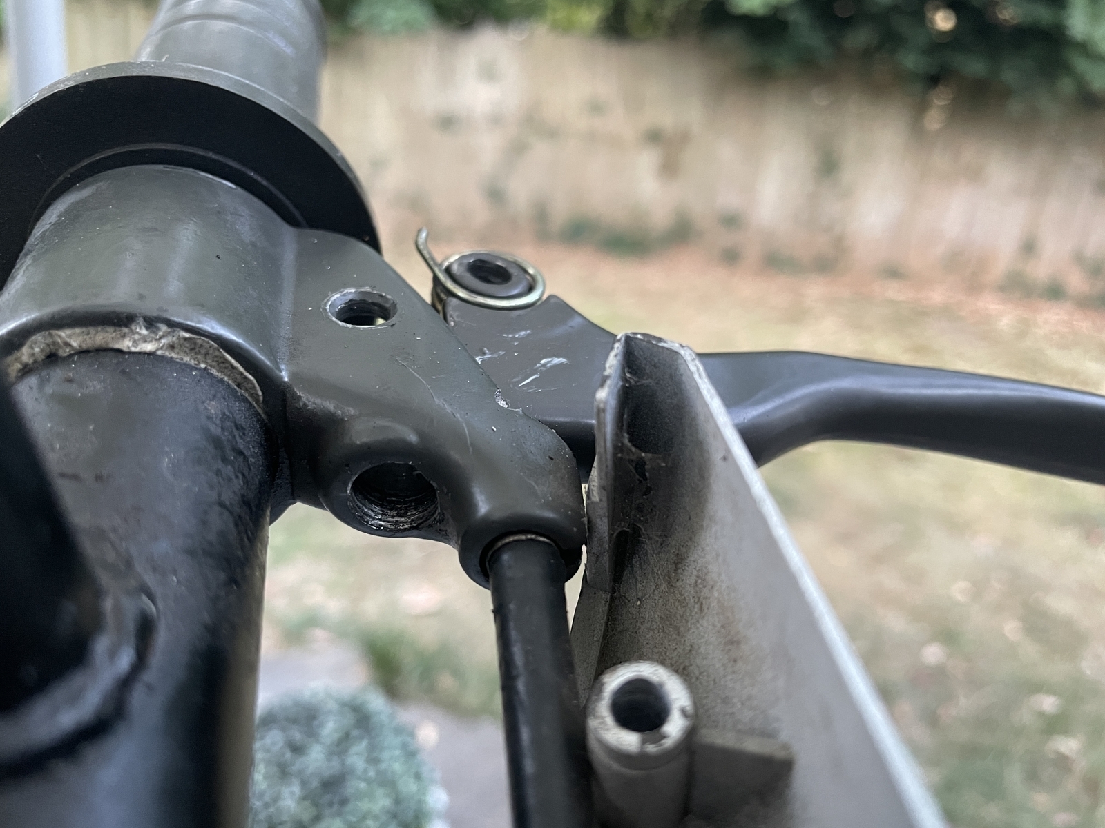

Der Bremslichtschalter ist gekommen, jetzt muss ich nur den alten irgendwie raus bekommen. Ich mache mal Bild und werde berichten.
Habe aber ein weiteres Problem, die gute geht im Standgas immer aus, kalt wie warm. Auch eine Einstellung über die Standgasschraube bringt kaum eine Veränderung. Musste sie komplett rein drehen, damit sie gerade so im Leerlauf nicht aus geht. Wenn ich dann fahre, dreht sie viel zu hoch, z.B an der Ampel.
Hat jemand einen Tip was das sein könnte?

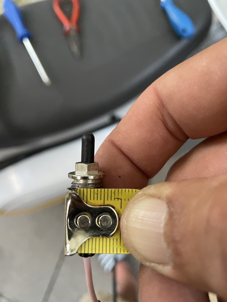

So… anscheinend bin ich zu doof den richtigen Schalter zu finden…
Kann mir jemand helfen? Ist das der richtige.
So den Schalter zu überbrücken ist zwar ok, damit sie anspringt, nur leuchtet das Bremslicht jetzt dauerhaft 🙈🙈🙈
