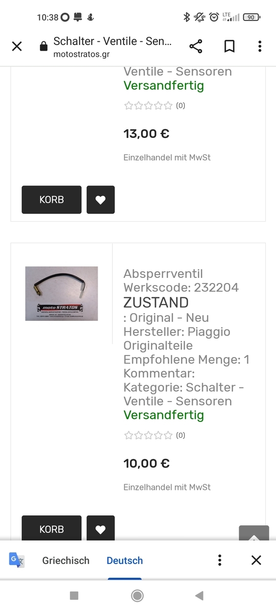

    Frag mal bei Northern Classics nach ob er dir den Schalter separat verkauft ohne ganzen Lenker.
    Hat mehrere Lenker auf eBay im Angebot.
    Oder schaust auf Kleinanzeigen nach Automatik Teile und dem Nutzer "VES" .
    Den anfragen.
    Der hat auch einiges.
    Oder hier bei dem Händler.
    Kostet halt etwas Versand aus GR
    Grüße Mario

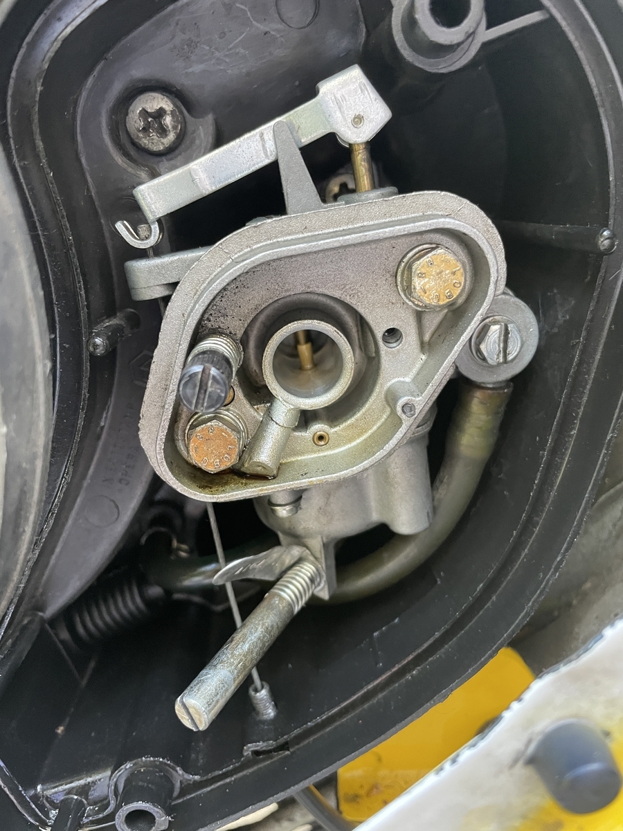

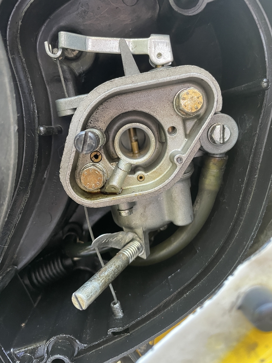

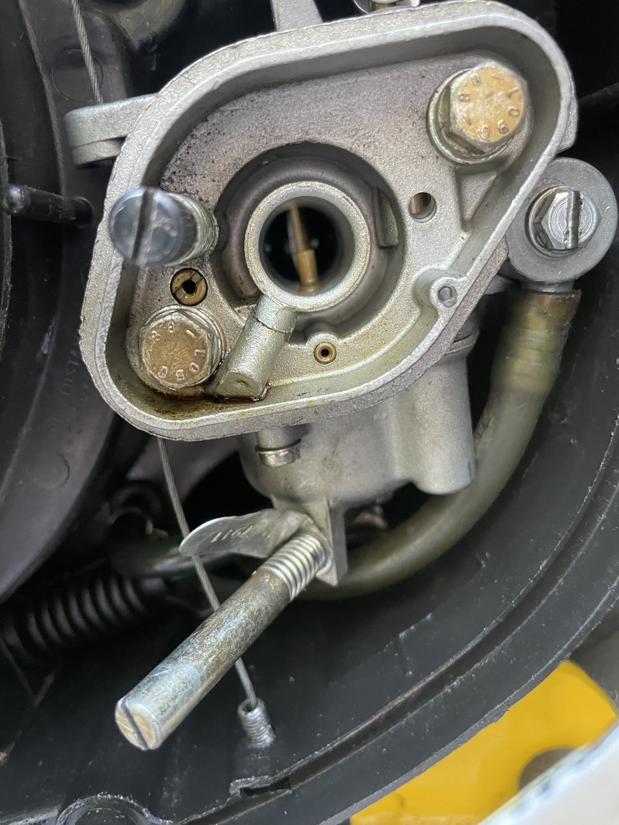

    Hier noch mal Bilder vom Vergaser…
    Choke scheint normal zu funktionieren… Gas weg… sofort aus 🤷‍♂️

    Gereinigt hast du den Vergaser?
    Insbesondere den Kanal unter der Leerlaufgemischschraube, incl. der dazugehörigen Düse. Leerlaufgemischschraube 3,5 - 4,5 Umdrehungen raus.

    Nein habe nichts gereinigt oder ausgebaut…. Wird dann wohl mein nächstes Projekt… Vargaser ausbauen und reinigen….
    Danke

    Einfach mal angucken, welche Schrauben zu lösen sind... zwei SW 10, eine rechts, eine links.
    Benzinschlauch nach unten schieben, Choke aushängen, Gasgestänge unten aushaken ( Achtung: Plastikclip vorsichtig nach hinten drehen ), das gleiche beim Ölpumpengestänge hinten am Vergaser. Alles am Vergaser zerlegen und peinlichst reinigen. Wenn die Dichtung hinter dem Vergaser neu muss, muss der Luftfilterkasten auch abgebaut werden. Dazu meinen Eingangssatz beachten. Meistens ist da eine große Dichtung verbaut, es gibt die aber auch in klein. Einen Dichtsatz besorgen und alles in umgekehrter Reihenfolge wieder zusammen bauen. Manchmal kann man die alte Dichtung auch weiter verwenden. Keine Dichtmasse nehmen, weil die kleinen Bohrungen auf jeden Fall frei bleiben müssen.
