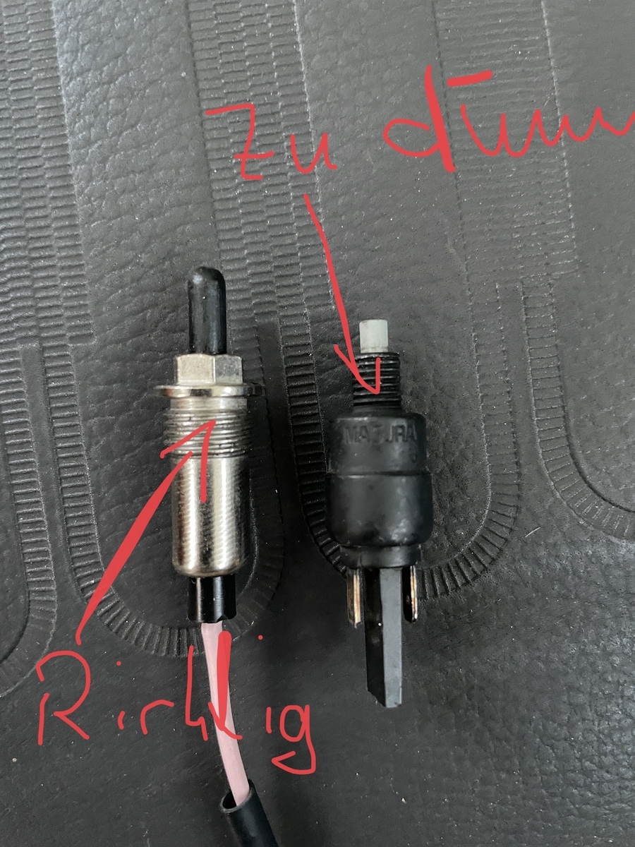

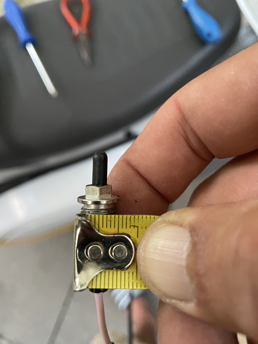

    Meine Werkstatt hat zwei gebrauchte Schalter gefunden und mir gegeben.
    1. Funktionstest hat er bestanden, Kabel angeschlossen Knopf war draußen… angesprungen. Knopf gedrückt, sie ging nicht an und das Bremslicht war auch aus… super!!!
    2. Einbautest nicht bestanden, Gewinde ist viel zu klein, das Gewinde hat ca 10mm, der vom Schalter nur ca 5mm. Außerdem schein mir auch der Knopf zu kurz.
    Fazit…. Die Suche geht weiter. falls jemand so ein Schalter rumliegen hat….BITTE MELDEN.

    • August 29, 2022 at 21:30
    • #59
    Kannst Du mal bitte ein Foto des Original Schalters einstellen?
    Zumindest ich blicke nicht mehr durch, was jetzt Original dran war...
    Schalter mit zwei Kabeln und dem dicken Gewinde?
  • martson
    264
    47
    PK 50
    • August 29, 2022 at 21:34
    • #60
    Richtig, dickes Gewinde und zwei Kabel… das benötige ich!
    Jetzt habe ich einen mit richtigen Gewinde und einem Kabel 🙈 und einen mit zu kleinen Gewinde und zwei Kabel 🙈🙈🙈
