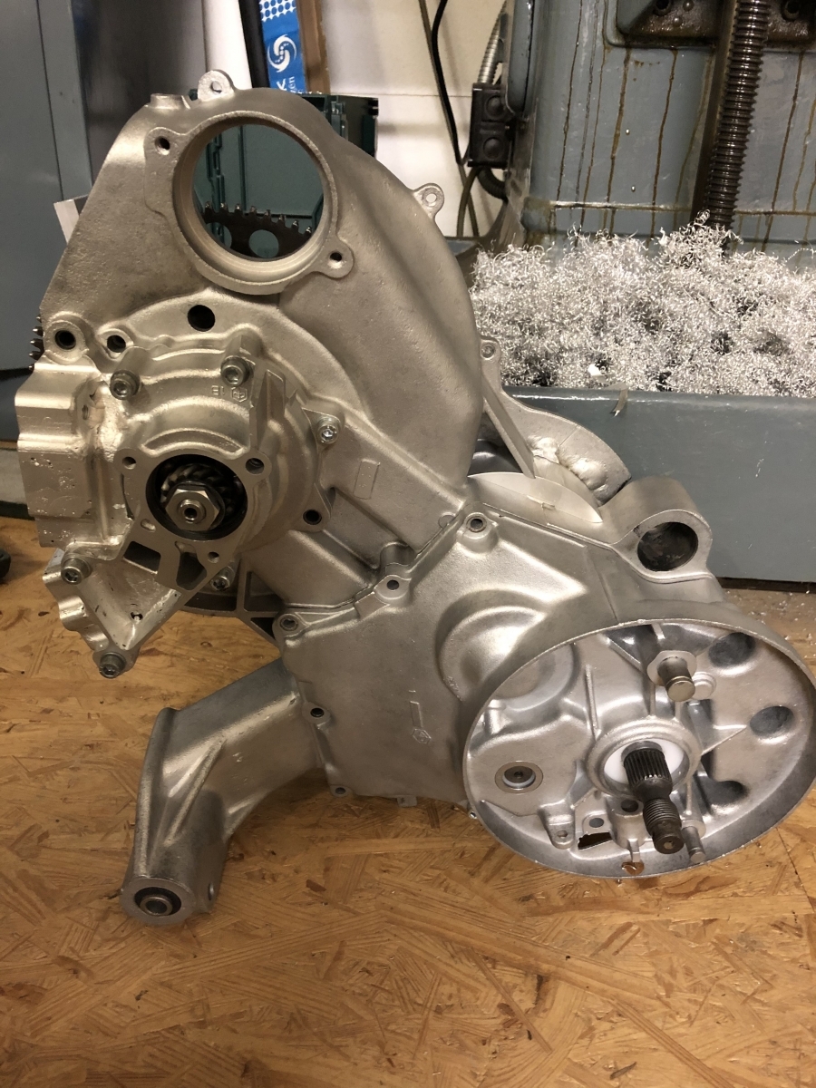

    meine Herzallerliebste hat das Paket von Volker heute abgeholt. Vor lauter Spannung habe ich die PX-Welle noch garnicht begutachtet, sonder habe sofort die Schwinge angeschaut.
    Gleich vorneweg, meine Skepsis, daß dieses ebenfalls nicht gerade junge Teil auch etwas an den Gummis gelitten haben könnte, hat sich nicht bestätigt. Das Ding ist diesbezüglich wie neu, zumindest mal in unbelastetem Zustand!
    Ich bin jetzt etwas hin- und hergerissen, welche Schwinge ich verbauen soll. Da das Wetter gerade so wechselhaft ist und es ohnehin nicht zu einer Probefahrt einlädt die nächste zwei drei Tage, gehe ich nochmals in mich.
    Mit der Schwinge von Volker hätte ich definitiv unbelastet zumindest das gleiche geometrische Ergebnis wie mit meiner gerichtet wieder geschweißten, aber hart ausgebuchsten Schwinge.
    Ich denke, ich mache es so. Donnerstag um 11:15 Uhr bekomme ich meine zweite Impfung (Kreuzimpfung mit Biontech nach Astra la Vista). Vorher zur Arbeit lohnt sich ebensowenig wie danach und am Freitag bin ich vielleicht etwas angeschlagen. Ich tendiere gerade dazu, beide Tage frei zu nehmen und zu nutzen, an der Wespe den Rest zu machen in aller Ruhe.
    Da kann ich ja dann mal beide Schwingen einsetzen und den Motor einhängen und überlegen, was besser ist.
    Dauerhafter bezüglich flexibler Schrägstellung wird sicher meine harte sein, original die von Volker und es kommt ja vielleicht mal wieder der Originalmotor rein, wer weiß.

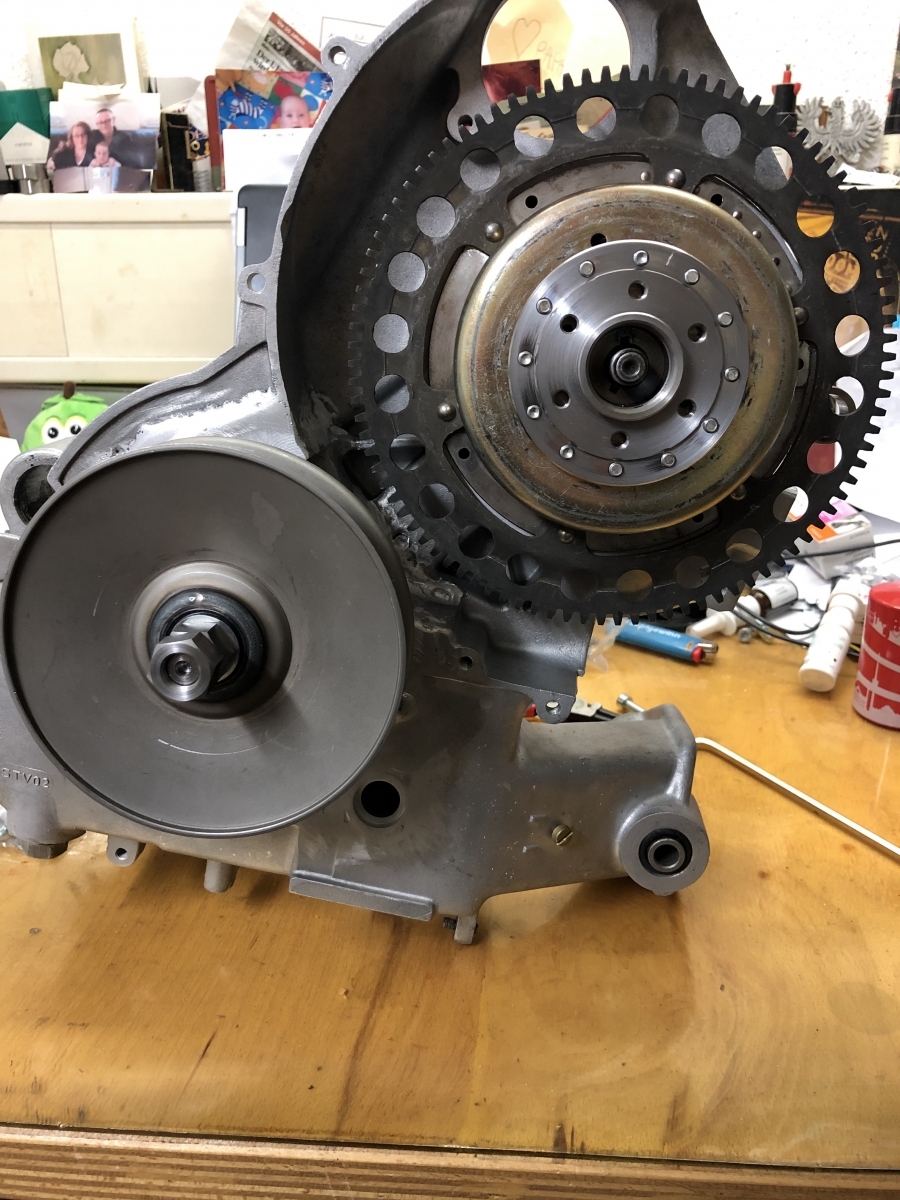

    So Mädels,
    die "harte" Version wäre mal fertig. Zwei Hülsen aus Polyamid mit 30 Glasfaser, stramme Passung in die Schwinge und zwei Hülsen aus ETG 100, die in ihrer Stoßlänge 3 Zehntel kleiner sind als die beiden Silentkerne und mit 16 mm einen Millimeter größeren Durchmesser haben, ebenfalls Schiebesitz.
    Die Bohrung ist jetzt 10,0 anstatt 10,7 und somit habe ich an dem Drehpunkt nahezu kein Spiel mehr zum Kippen.
    Die Schwinge selber habe ich gestrahlt, dann an dem einfachen Arm die Schweißnaht weggefräst und ausgerichtet wieder angeschweißt, um die Schiefstellung durch die Schwinge selber zu eliminieren.
    Diese Baugruppe wäre nun sauber ausgerichtet, jetzt kann eine Schiefstellung nur noch durch die Rahmenbohrung selber kommen und die beiden Silentlager an der Traverse.
    Jetzt warte ich mal auf die Schwinge von Volker und entscheide dann, was verbaut wird.
    Natürlich frisch lackiert im Anschluß.
    Gruß Paddy.

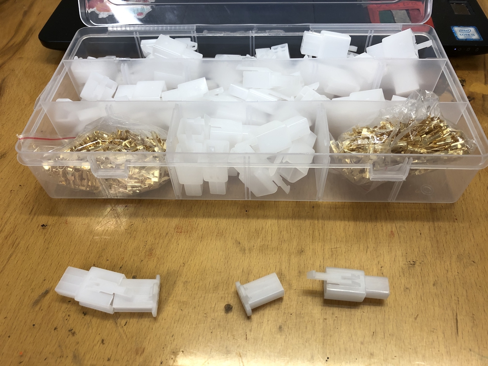

    Also Männer,
    ich habe gerade das Versorgungskabel für den elektrischen Choke installiert, selbstverständlich steckbar reversibel, damit der Ori-Baum so bleibt wie er ist. Zuvor noch aufgeräumt, jetzt kann man wieder arbeiten.
    So Zeug wie PVC-Schlauch habe ich noch reichlich von meinem umfangreichen Elektrikumbau der Ape.
    Dann habe ich nochmal die Motorschwinge hergenommen. Die Silentfummels hatte ich ja schon am Freitag noch mit dem Brenner warm gemacht und rausgezogen.
    Die brachten ja schon eine Abweichung mit sich, was der Innendurchmesser zu dem Außendurchmesser hatte.
    Aber das Stahlteil alleine hat ebenfalls eine Abweichung, halt nur nicht mehr so viel wie vorher kombiniert.
    Jetzt bin ich gespannt auf die Schwinge von Volker, dann kann ich entscheiden, was ich mache. Eine Möglichkeit ist ja auch noch, die Schweißverbindung eines Armes zu lösen und ausgerichtet wieder ui verschweißen, schauen wir mal.
    Ich berichte. Auf jeden Fall bekommt die Motoraufhängung jetzt vollste Aufmerksamkeit. Jetzt ist alles zerlegt, wenn nicht jetzt, wann dann.
    Gruß Paddy.
