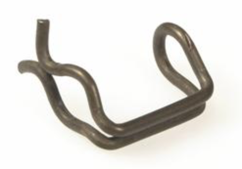

    Mit "kleine Klammer" meinte ich diese hier (Anhang).
    Habe das Problem aber mit Kabelbindern gelöst (eines am Chokezug, eines am Chokerohr und beide miteinander verbunden)... leider geht der Zug noch immer schwer.
    Beim Federsplint habe ich auf den korrekten Sitz geachtet... sollte genau so sein wie auf deinem Bild, Barcelo!
    Kann es sein, dass der Chokezug einfach defekt ist und deswegen schwergängig ist? Wobei ich finde, dass er insgesamt (vom Vergaser abgehängt) eigentlich leicht ging... der Vergaserhebel selbst aber auch... nur in Summe geht es kaum...
    1. Schritt Chokezug tauschen?

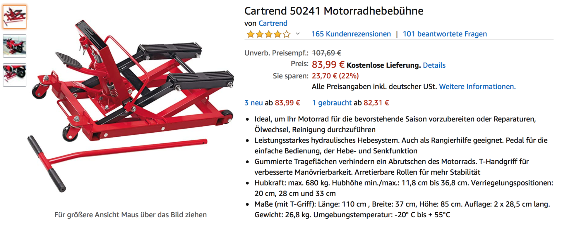

    Leg Dir eine vernünftige Motorradhebebühne zu. Es ist so eine Erleichterung, gerade wenn Du Rückenschmerzen hast. Ich möchte sie nicht mehr missen.
    Bereits die kleine, die SIP und andere im Programm haben, ist ein sehr nützliches Werkzeug.
    Hab jetzt mal die bestellt... sieht sehr änlich, wenn nicht sogar gleich, wie die von SIP aus... NUR: passt die? ich denke, dass der auspuff bei der PX ein problem sein wird, oder? (wobei bei SIP steht "passt auch für PX")

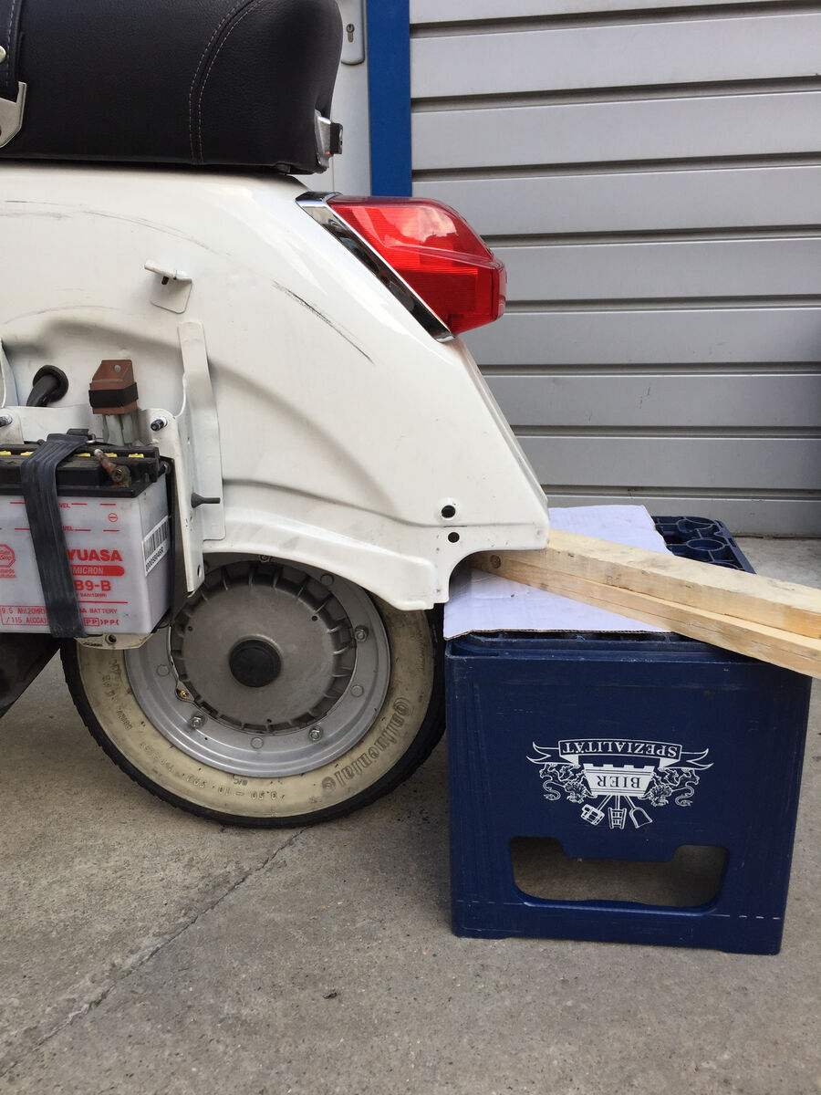

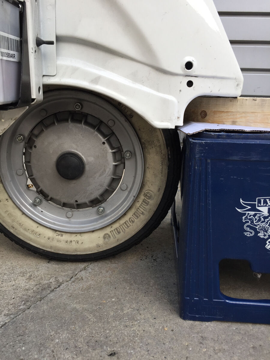

    Einzig: das aufbocken der Vespa war sehr mühsam und hat auch Erinnerungen für meine Bandscheiben geschaffen... ich habe das Heck der PX einfach auf eine Bierkiste + Holzpflock gestellt... dachte erst, dass das superschlau ist - dann hab ich festgestellt, dass ich den Reifen trotzdem nicht raus bekomme, weil der Rahmen im weg war... obwohl ich auch zusätzlich noch das Reserverrad abmontiert habe... (siehe Foto)
    Wie macht ihr das? Hätte ich die Bierkiste hochkant nehmen sollen (und damit riskieren, dass der Hauptständer einklappt und die Vespa umfällt)?
    Bin für Tipps sehr dankbar!
