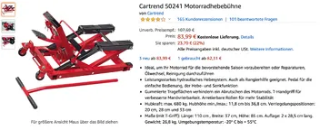

    • September 5, 2019 at 22:07
    Zitat von Menzinger
    Leg Dir eine vernünftige Motorradhebebühne zu. Es ist so eine Erleichterung, gerade wenn Du Rückenschmerzen hast. Ich möchte sie nicht mehr missen.
    Bereits die kleine, die SIP und andere im Programm haben, ist ein sehr nützliches Werkzeug.
    Hab jetzt mal die bestellt... sieht sehr änlich, wenn nicht sogar gleich, wie die von SIP aus... NUR: passt die? ich denke, dass der auspuff bei der PX ein problem sein wird, oder? (wobei bei SIP steht "passt auch für PX")

    Zu Hause: Lege zwei Bretter unter den Hauptständer und habe eine Dachlatte mit leichter Nut an einem Ende, die unter den Gepäckträger geklemmt wird und das Heck inkl. Reifen dann weit genug anhebt. Ist trotzdem noch eine Fummelei.
    Unterwegs: PX auf dem Haupständer, stelle mich auf die Motorseite, kippe die PX zu mir, beuge mich drüber, balancier das ganze aus und fummel das Rad raus bzw. rein. Die Fummelei bleibt und es ist sehr kippelig.
    Hat bisher beides perfekt funktioniert.

    Ok die Hebebühne ist da... aber wie gedacht - wo schiebe ich sie drunter?
    Bei der PX ist ja der Auspuff bzw. der Hauptständer im Weg? Wie macht ihr das?
