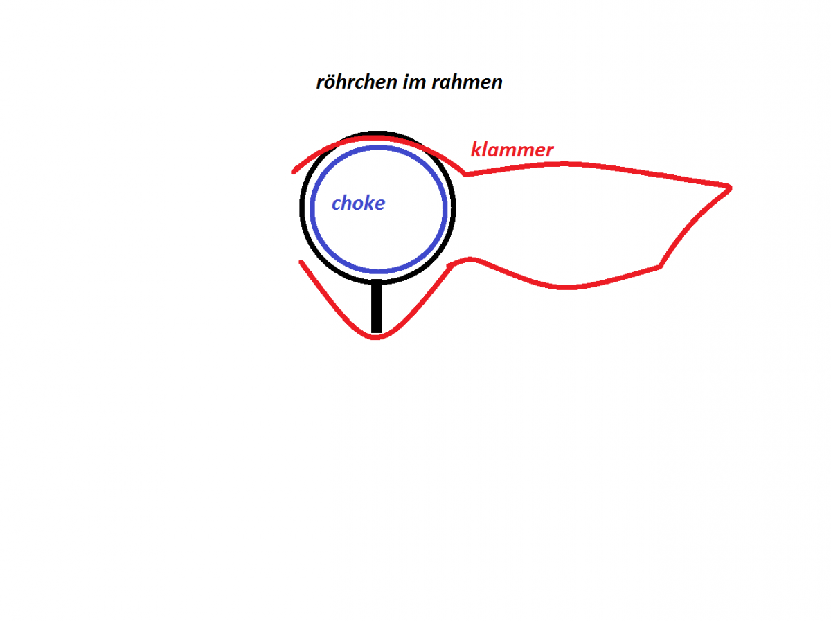

    • September 19, 2019 at 17:25
    ok es scheint, als schiebt sich der choke-zug-mantel beim reinschieben den chockes über die kleine klammer „raus“....
    hab die klammer einmal mal mit der zange fest gemacht, hält aber suboptimal...
    hat wer tipps?

    • September 19, 2019 at 20:53
    Hatte ich auch mal. Habe mir bei SIP die kleine Klammer geordert und reingebaut (ekelhaftes Gefummel zumal mit meinen Greisenfingern...) und jetzt tut er wieder.

    • September 19, 2019 at 22:16
    Ähnliches Szenario hatte ich bei mir auch...
    Daher, achte auf die richtige Position / Montage der Klammer. Ebenfalls die Spannung der Klammer überprüfen, sodass ausreichend Druck durch den Schlitz auf die Choke-Stange übertragen wird.
    Noch was: achte darauf, dass das eingefädelt Ende des Zugs in der Choke-Stange eher nach innen als nach außen zeigt. Sonst klemmt's auch deswegen.

    • September 19, 2019 at 22:23
    Mit "kleine Klammer" meinte ich diese hier (Anhang).
    Habe das Problem aber mit Kabelbindern gelöst (eines am Chokezug, eines am Chokerohr und beide miteinander verbunden)... leider geht der Zug noch immer schwer.
    Beim Federsplint habe ich auf den korrekten Sitz geachtet... sollte genau so sein wie auf deinem Bild, Barcelo!
    Kann es sein, dass der Chokezug einfach defekt ist und deswegen schwergängig ist? Wobei ich finde, dass er insgesamt (vom Vergaser abgehängt) eigentlich leicht ging... der Vergaserhebel selbst aber auch... nur in Summe geht es kaum...
    1. Schritt Chokezug tauschen?
