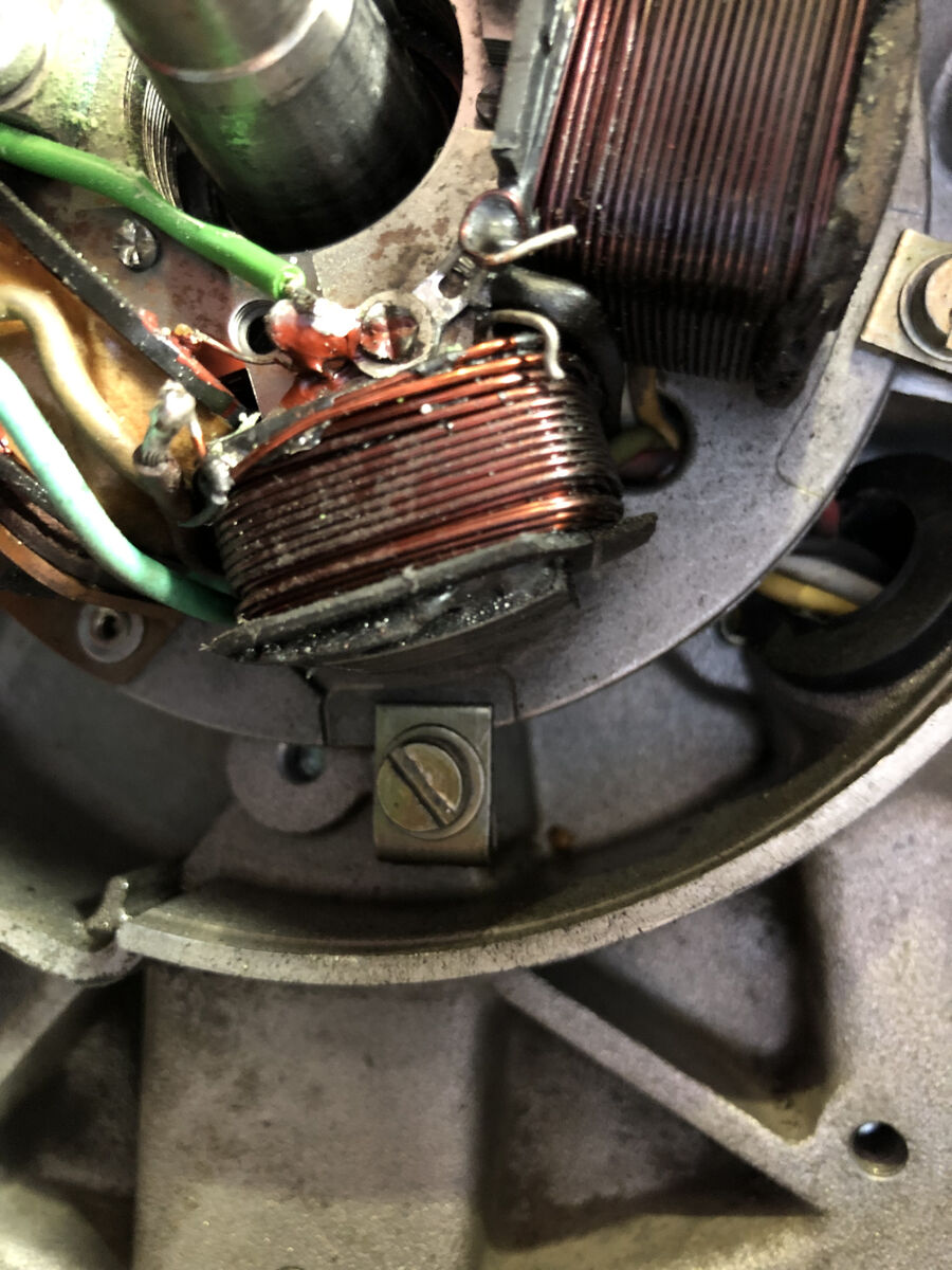

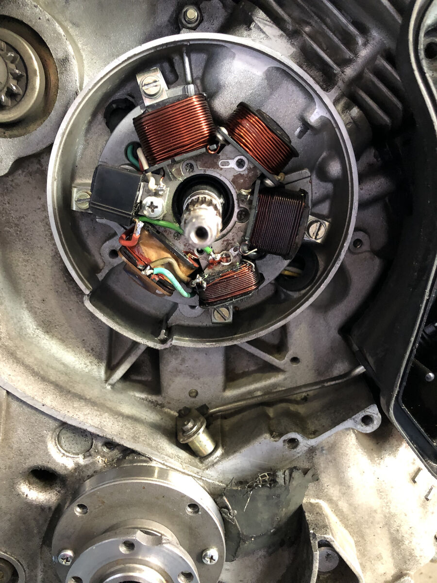

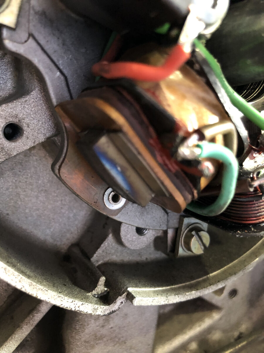

    Mahlzeit,
    da ja bekanntlich Mittagspausen zum schrauben da sind, hab ich mal das Polrad demontiert. Kann ich ja mittlerweile blind 😅.
    Anbei ein paar Fotos von der Lima, die Spulen sehen schon etwas mitgenommen aus. Oder besteht da wirklich noch Hoffnung nach dem Kabel Tausch? Bei der Stecker Seite, wie bekomm ich die Pinne raus ohne sie direkt kaputt zu machen?
    Aber das Pickup sieht sehr gut aus!
    Lukas
