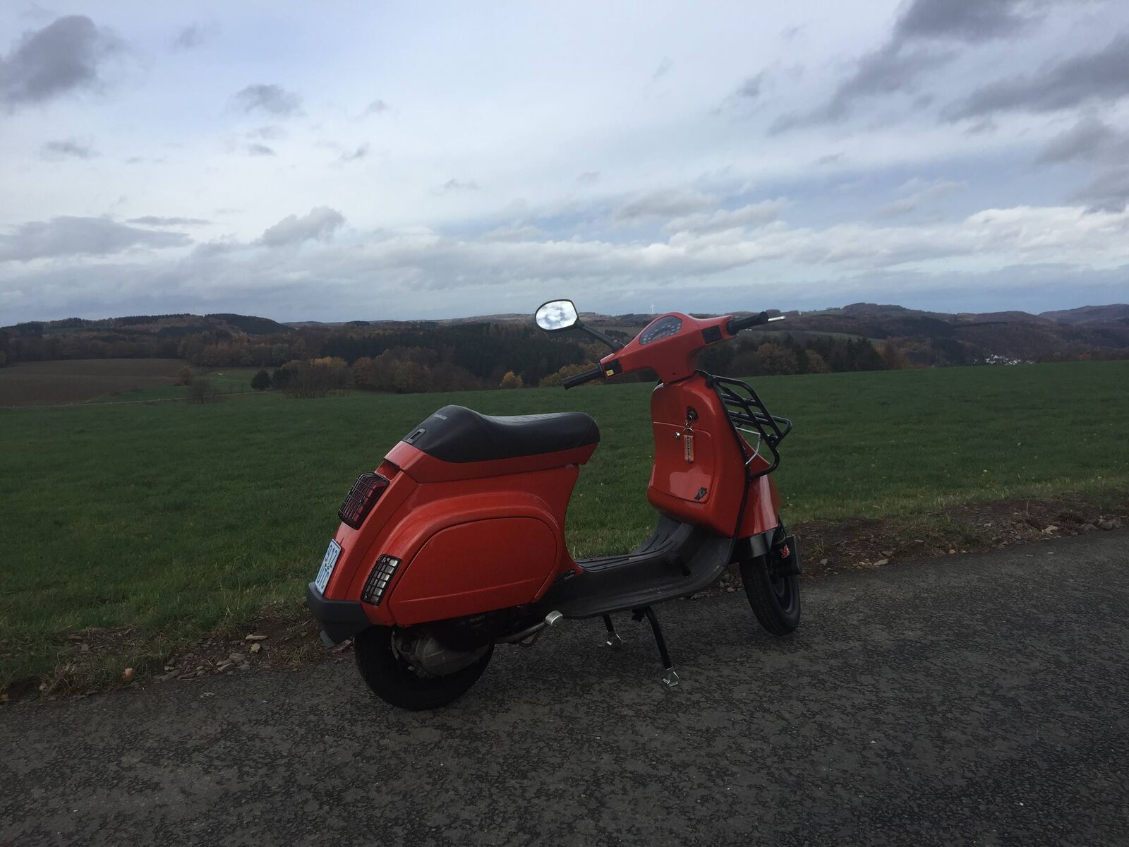

    Hallo, ich bin der Daniele Pio 18 jahre alt, und das ist meine Vespa komplett Restauriert.
      • 207.91 kB
      • 258
      • 236.59 kB
      • 284
