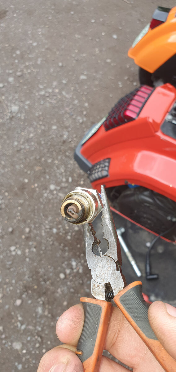

    • May 19, 2019 at 14:08
    • #34
    Bin heute 40 Kilometer gefahren so siehts aus

    • May 20, 2019 at 13:25
    • #35
    Für eine Kerzenbildbeurtilung reicht mir das Foto nicht. Tendenz geht aber in Richtung nicht zu fett, eher zu mager.
