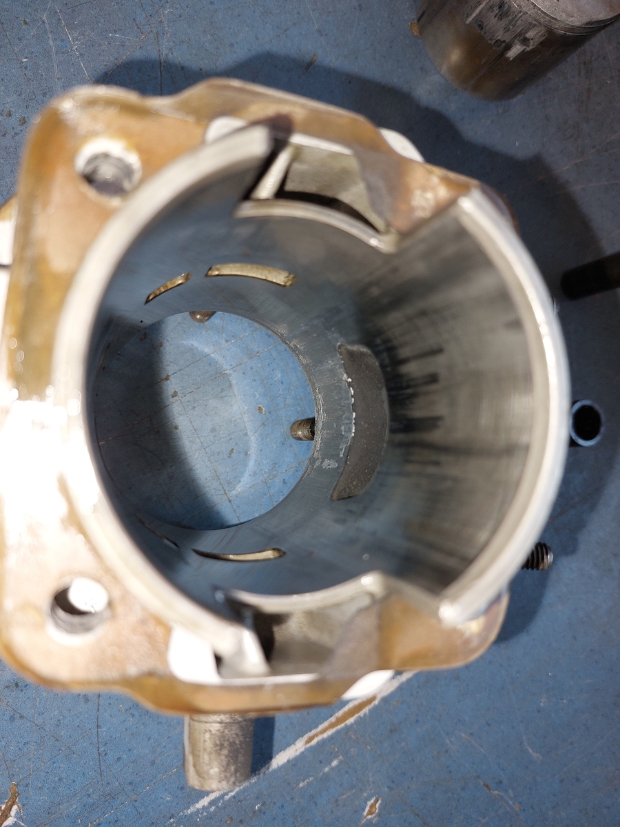

    • Huegenhogen
    • June 6, 2022 at 15:38
    Sehr viele gute Infos für mich.
    IDanke schon mal hierfür.
    Hier noch mein Setup:
    Ich fahre 19:19 Dellorto mit passenden Stutzen, 82 er Düse, 20/20 Renn KW, Umrüstsatz PK Zündung , Getriebeübersetzung Z 23/72 (3.00) FERODO Sport, Rennauspuff SIP ROAD Banane.
    Natürlich verstärkte Kupplung.
    Abgeblitzt bei 18 °, nachher nicht mehr kontrolliert. Sie sprang beim ersten Kick immer an, Choke nach 20 sec. wieder rein und ab ging die L...! Mehrfach schon 70 auf der Uhr gehabt und sie konnte noch mehr. Wie gesagt ich quäle sie nicht.
    Benzin nur etwas nachgefüllt an dem Tag aus dem gleichen Kanister wie vorher mal.
    Beim mischen (1:50 wie immer) bin ich sehr ordentlich!
    Was war anders als sonst:
    a) Es waren ca. 25 C
    b) Die Bergfahrt
    Mehr fällt mir nicht ein, außer das sich die Zündung doch verstellt haben kann.
    Gruß Jürgen

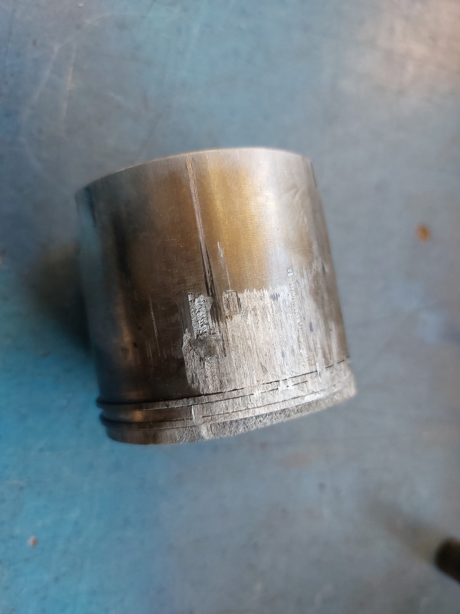

    • Huegenhogen
    • June 6, 2022 at 08:59
    vorzündwinkel sagt mir nix. Hab eine 12 Volt Zündung ohne variable Zzp-Verstellung.

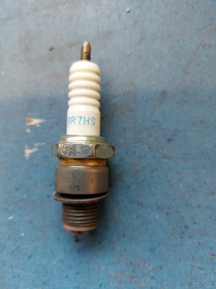

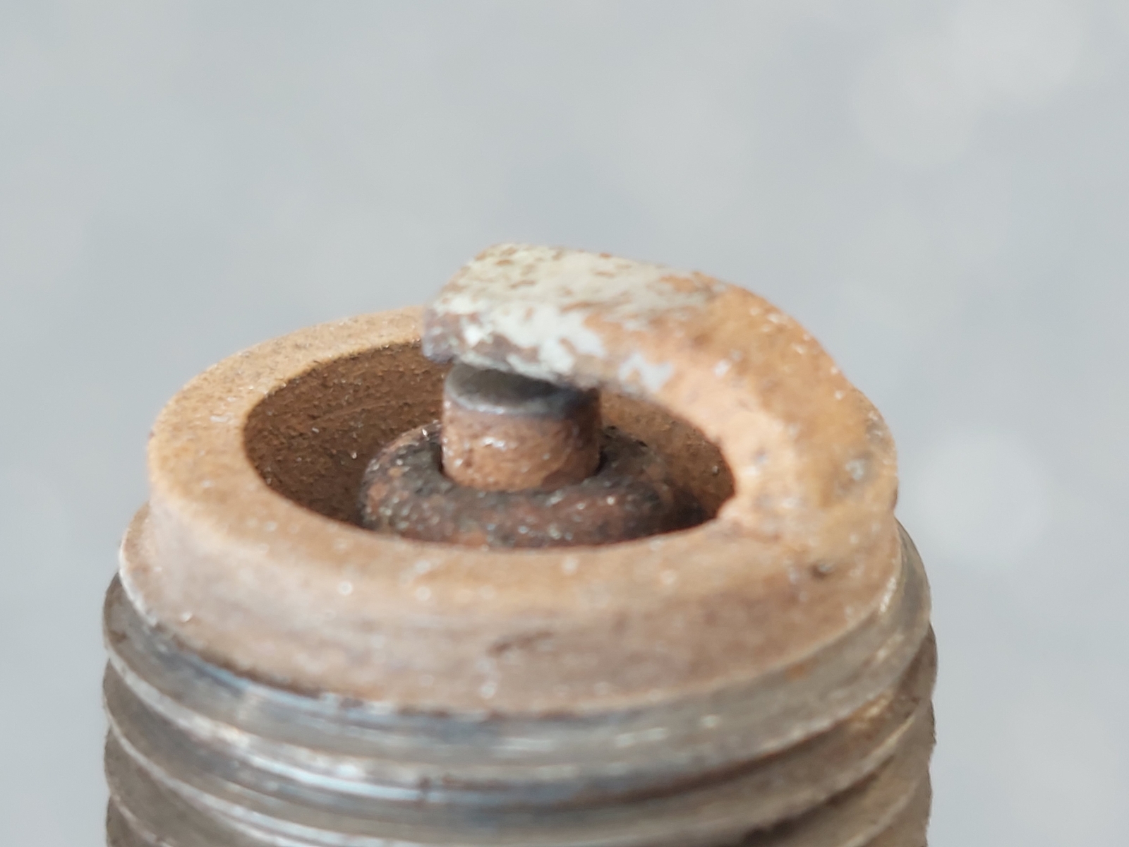

  • Euer Aufreger der Woche?
    • Huegenhogen
    • June 6, 2022 at 08:02

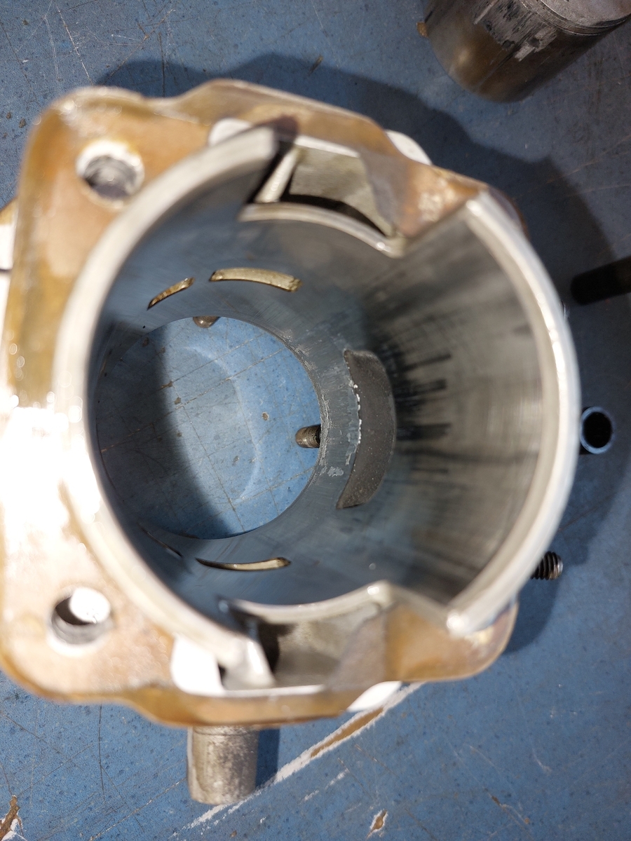

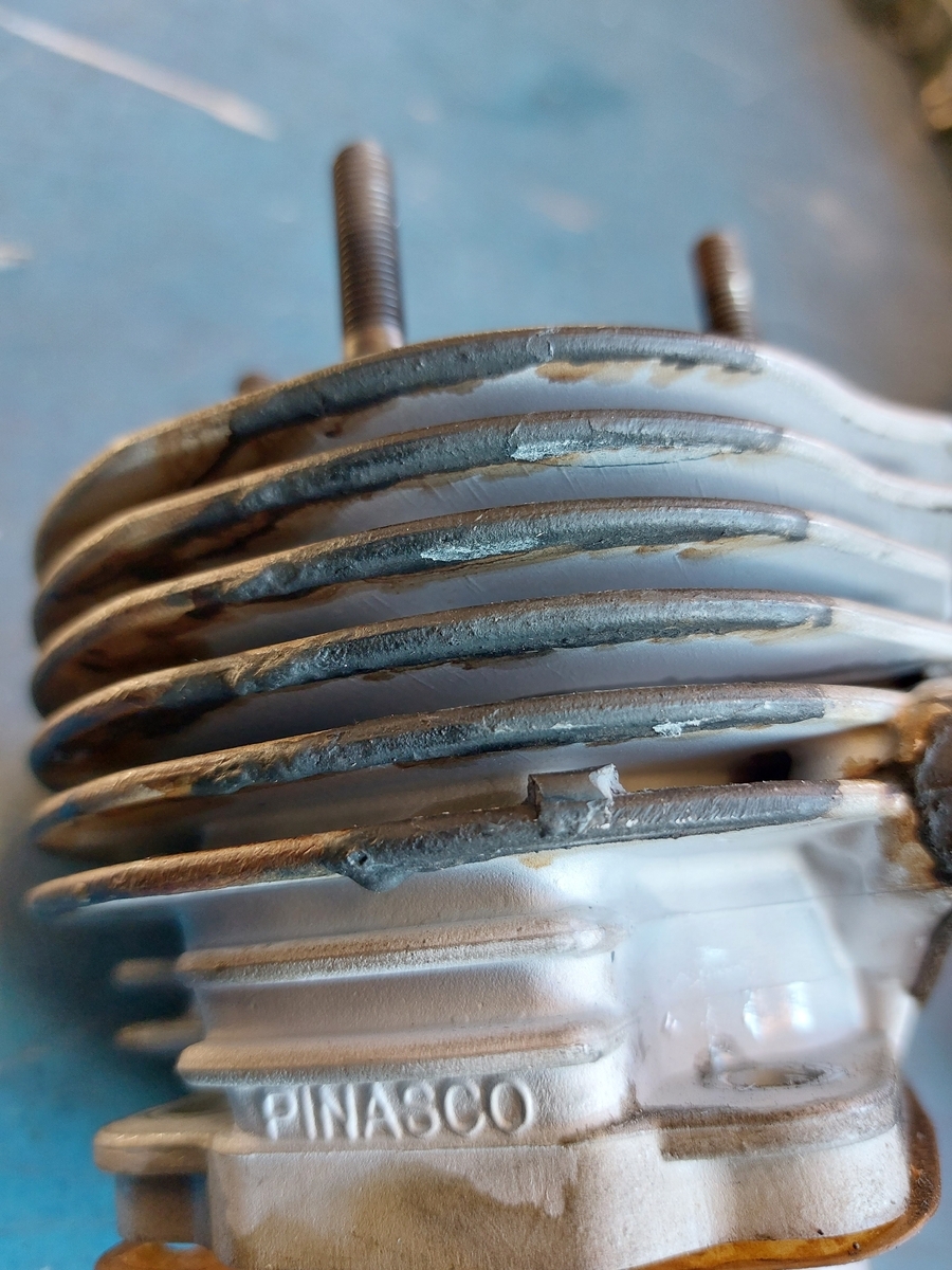

    Alu - Pinasco 102er.
    Fahre ich auf meiner Einauge bereits seit Jahren ohne Probleme.

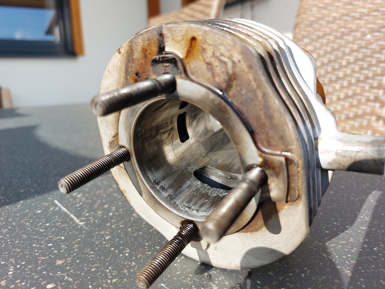

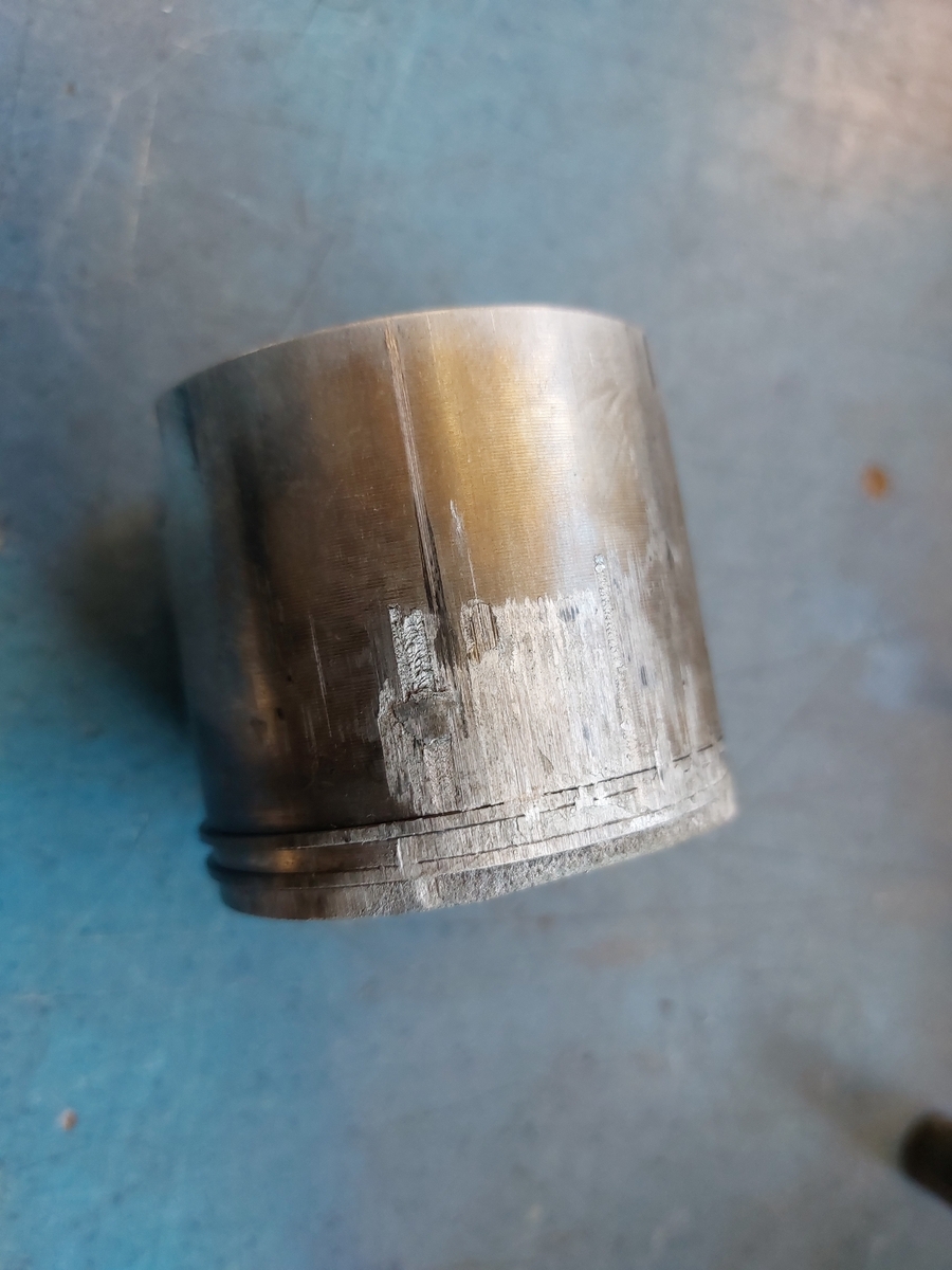

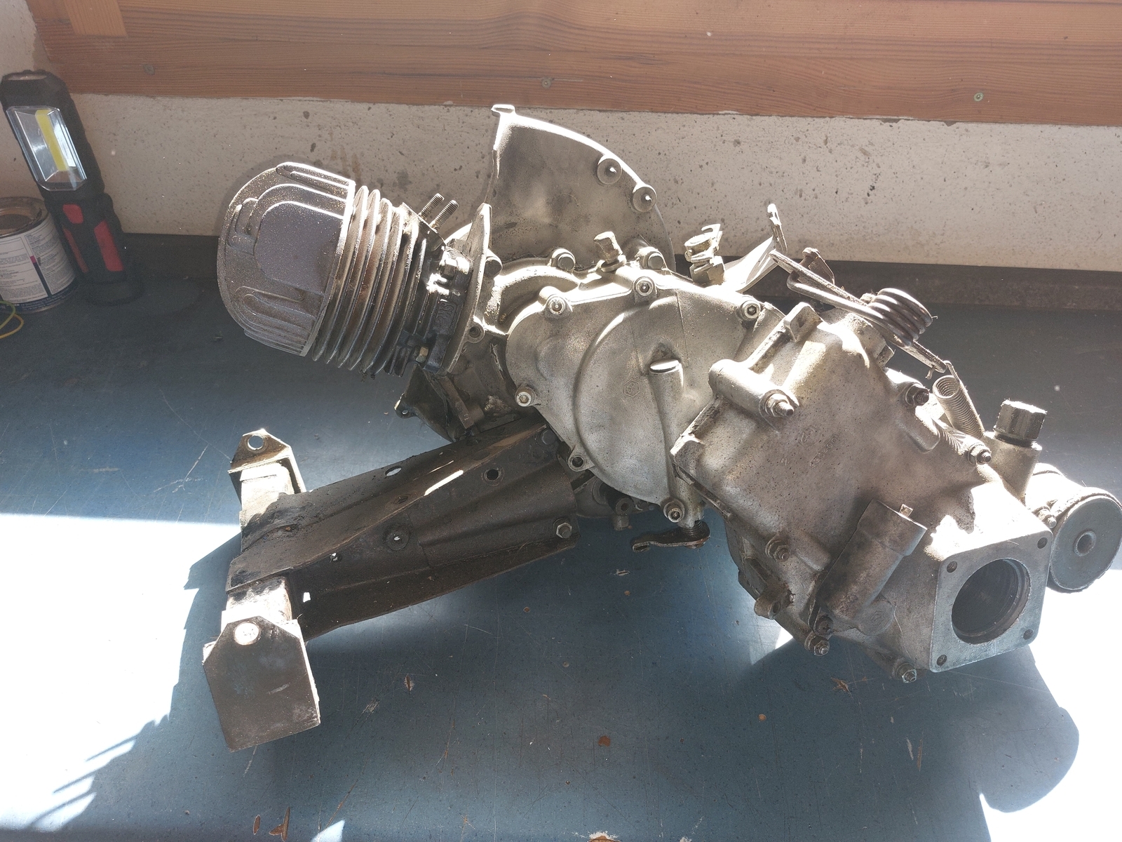

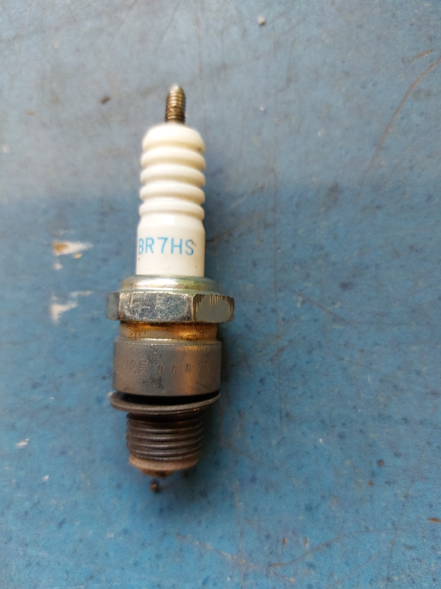

    Es war eine Fahrt 5 km im Moseltal, dann 3 km m. 10 % Steigung im 2. Gang ( 3 Gang Vespa) wegen der langen Übersetzung zum 3. Gang. Aber nur dreiviertel Drehzahl ausgenutzt. Sie will mehr ich quäle sie aber nicht. Oben auf der Höhe dann 3. Gang m. Ca 65 km 2 km gefahren bis Leistungsverlust einsetzte. Die Gänge noch runtergeschaltet dann war sie aus. Im Feldweg abgestellt und Fehlersuche gemacht. Erneutes ankicken fehlgeschlagen, da Kickstarter fest war. Im Leerlauf auch. Also war der Kolben fest.

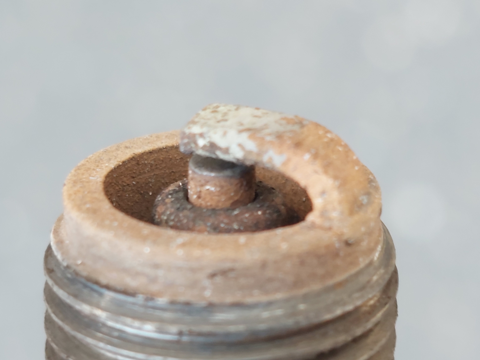

    Ergebnis seht ihr ja. War es die falsche Kerze?
    • Huegenhogen
    • June 5, 2022 at 18:16
    Ein paar Hundert Kilometer. Kann gerade nicht nachschauen. Sind gerade in Südtirol angekommen. Zündkerze NGK
    • Huegenhogen
    • June 5, 2022 at 17:34

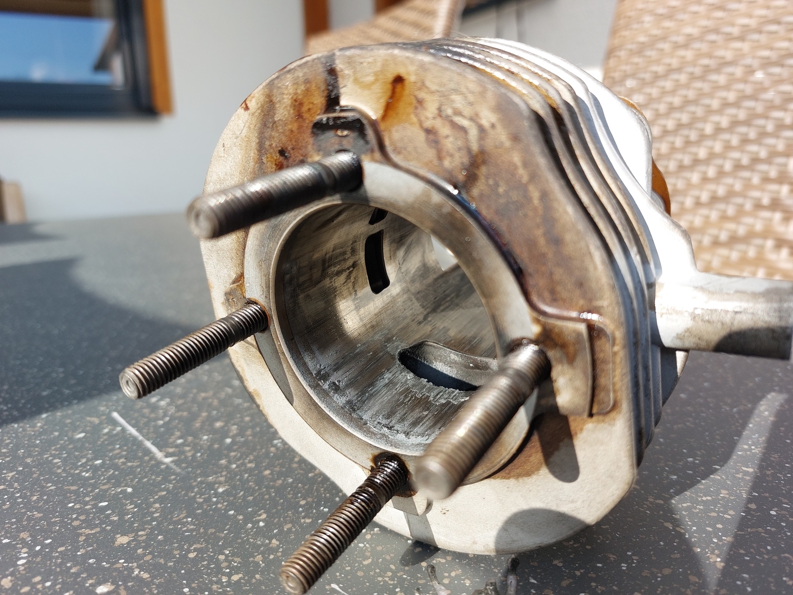

    Die Lüfterhaube war an den Rippen mitverschmolzen.
    • Huegenhogen
    • June 5, 2022 at 17:33
    Donnerstag bei schönstem Sonnenschein in die Eifel gefahren zu einem Kennenlernen in eine Pizzeria.
    Neue Mopedgruppe. 1 Km vor dem Ziel auf der Landstraße dann das. :+5 :+5

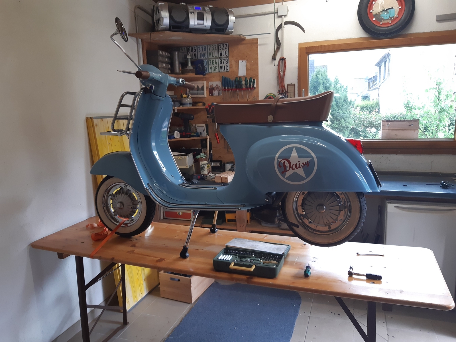

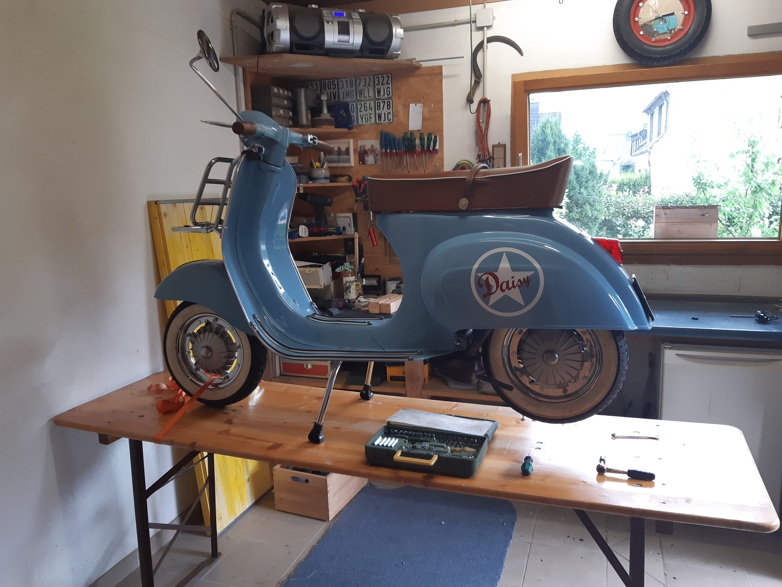

    Hauptständer kaufen,montieren , Bierzelttisch besorgen und wie ich schon hier beschrieben habe den Roller raufrollen und Tisch hochklappen. Vorderrad mit Spanngurt nach unten spannen und feddisch.
  • Plötzlich Besitzer einer Vespa PK50XL Bj. 1992 und daher eine Menge Fragen
    • Huegenhogen
    • April 20, 2022 at 08:37
    Biertisch ein Bein ausklappen, zweites Bein schon mal lösen, eine Person schiebt den Roller in der Schräge hoch und bremst mit der Handbremse.
    Zweite Person hebt am zweiten Bein den Bierzelttisch an.
    Bein einrasten, Roller zu zweit auf den Hauptständer heben, feddisch.
