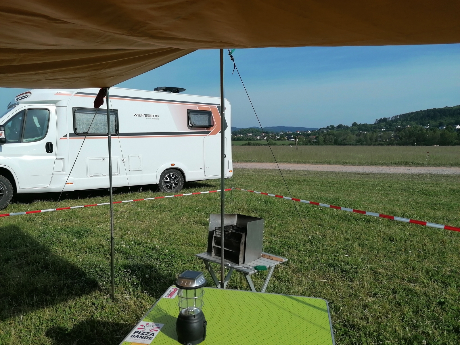

    Moin
    Drumherum ist alles frei. Aber der Affenkopp aus CUX stellt sich direkt in meine Aussicht...
    Komme mir grad vor wie in CUX auf der Platte

    sog. Kuschelcamper..... :-1

    Ja, so sind sie, die Weißen Riesen...
    Und dann die meiste Zeit drinnen sitzen und TV glotzen...
    Wenn ich mir da manche Platz-Rezensionen anschaue: "Platz Scheiße, da kein Sat-Empfang"....

    das ist aber auch ein Problem. Nachher müsste man noch irgendwie aktiv werden und sich umschauen, wo man grad ist =O
